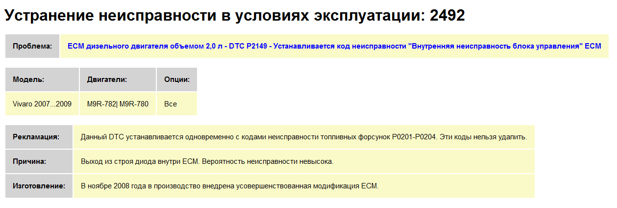

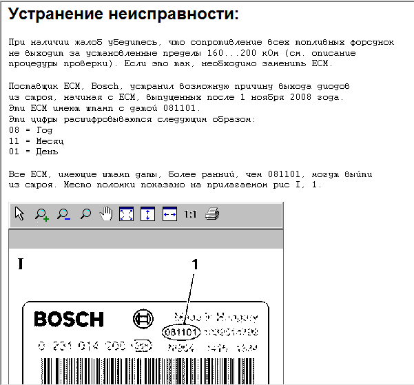

У нас эти авто с дохлыми форсами потоком. В 80 % после мойки мотора
Возможные неприятности 2,0 литровых дизелей.
