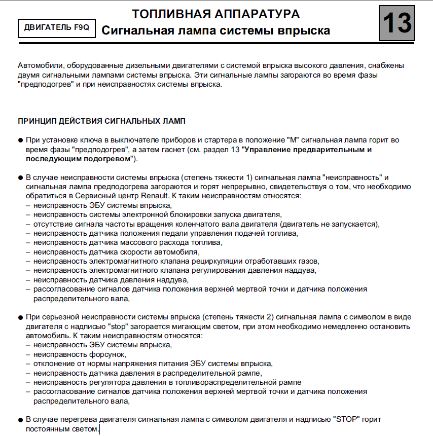

Подраскажите,датчик давления турбины(штука с двумя трубочками и проводками под капотом слева возле усилителя тормозов) жужжит и светится пиктограмма "спираль",что за зверь и насколько серьезно?Оригинальный вроде стоит 750грн(94дол.).
Это штука не датчик давления турбины! А клапан давления турбины (Трансдюссер!)!
И стоит он не 750, а 350-400 грн.
Жужжать он должен!
Пиктограмма гореть может не только от него. Ехать Вам на диагностику. Просто так сложно понять от чего горит лампочка свечей накалу.

буквально вчера решил подобную проблему,машина не ехала и светилась спиралька свечей накала,тоже думал что транcдюсер,но диагностика показала ошибку P1400-что означает проблему с клапаном ЕГР,который у меня заглушен был прокладкой из металла -азбеста ,что и послужило причиной проблемы.Снимаю для начала трубку и вижу что заглушечка моя прогорела и не достающий кусок ее как раз и попал под тарелку клапана ЕГР тем самым не давая ему плотно закрыться -отсюда и вся беда.Снял полностью весь патрубок с ЕГРом в сборе и при помощи керосина удалил от туда всю дрянь-смесь масла с сажей от выхлопных газов,после долгого отмачивания все таки достал сам ЕГР и тоже тщательно промыл его,после сборки ошибка исчезла и машина вновь полетела ,а ЕГР теперь заглушил стальной пластиной толщиной 1 мм
Подскажите. 1.Частенько как еду на малых оборотах где-то на 2-1 ой скорости или как остановливаюсь на перекрестке на могу тронутся (газ не слушается, а потом и вовсе глохну и загорается лампочка двигателя, сразу заново завожу и нормально дальше еду). 2.Как вы глушите ЕГР? Просто заглушкой от системы отрубаете? Он у меня по стыку постоянно просачивает всю эту грязь и грязь на стыке шланга к ДМРВ. 3.У меня спиралька погасла после замены уже расплавившегося предохранителя в блоке предохранителей за левой фарой (ближний к фаре, кажется на 60).

При неисправности электронных систем загорается спиралька --- а у тебя моторчик --- а это неисправность топливной --- лучше конечно на диагностику --- как вариант форса или клапан сливают в обратку --- проверять нужно однако.
