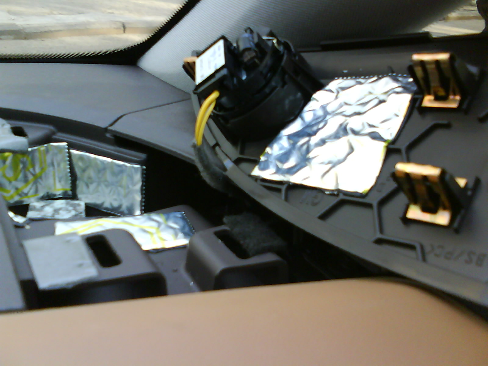

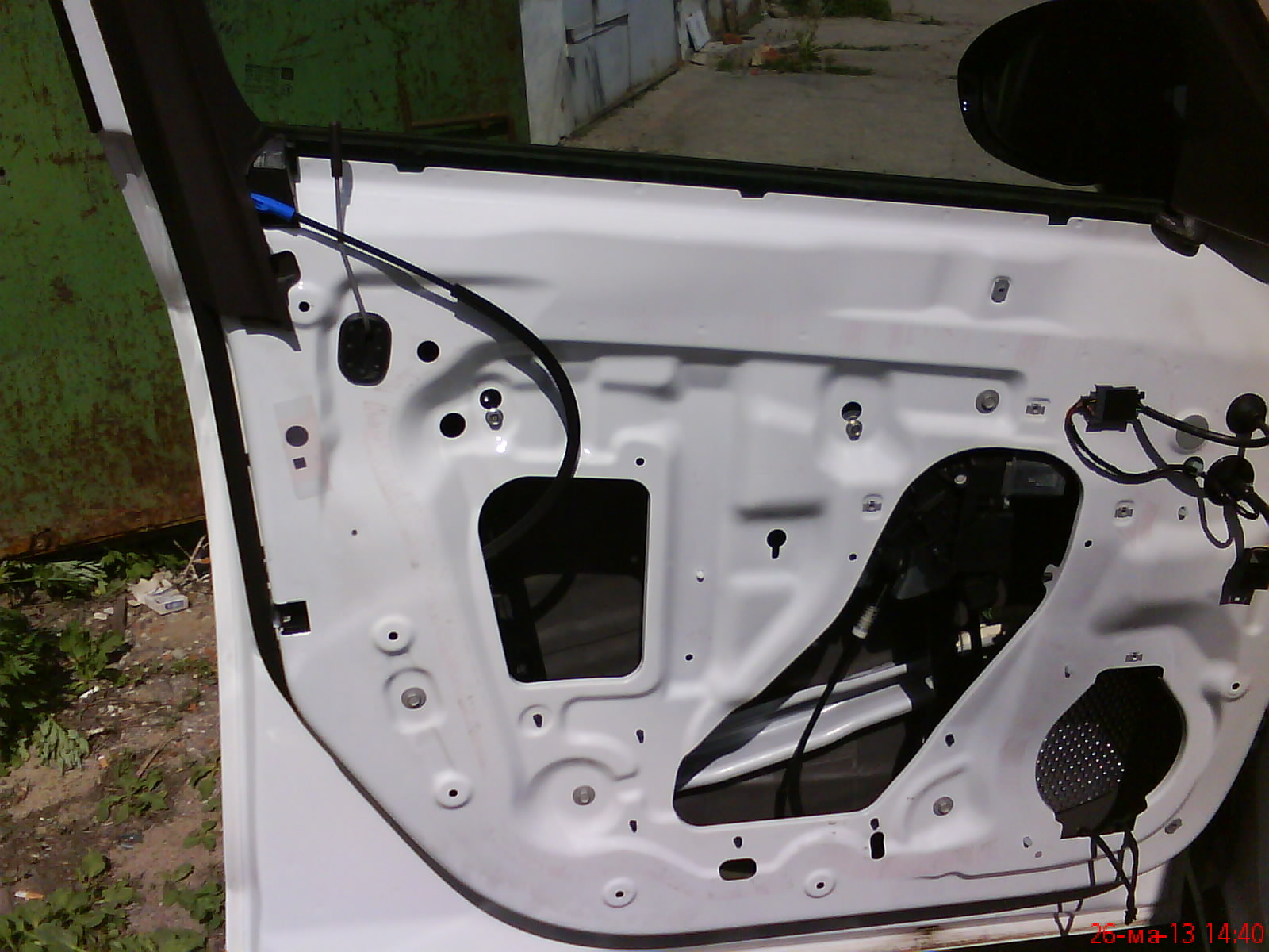

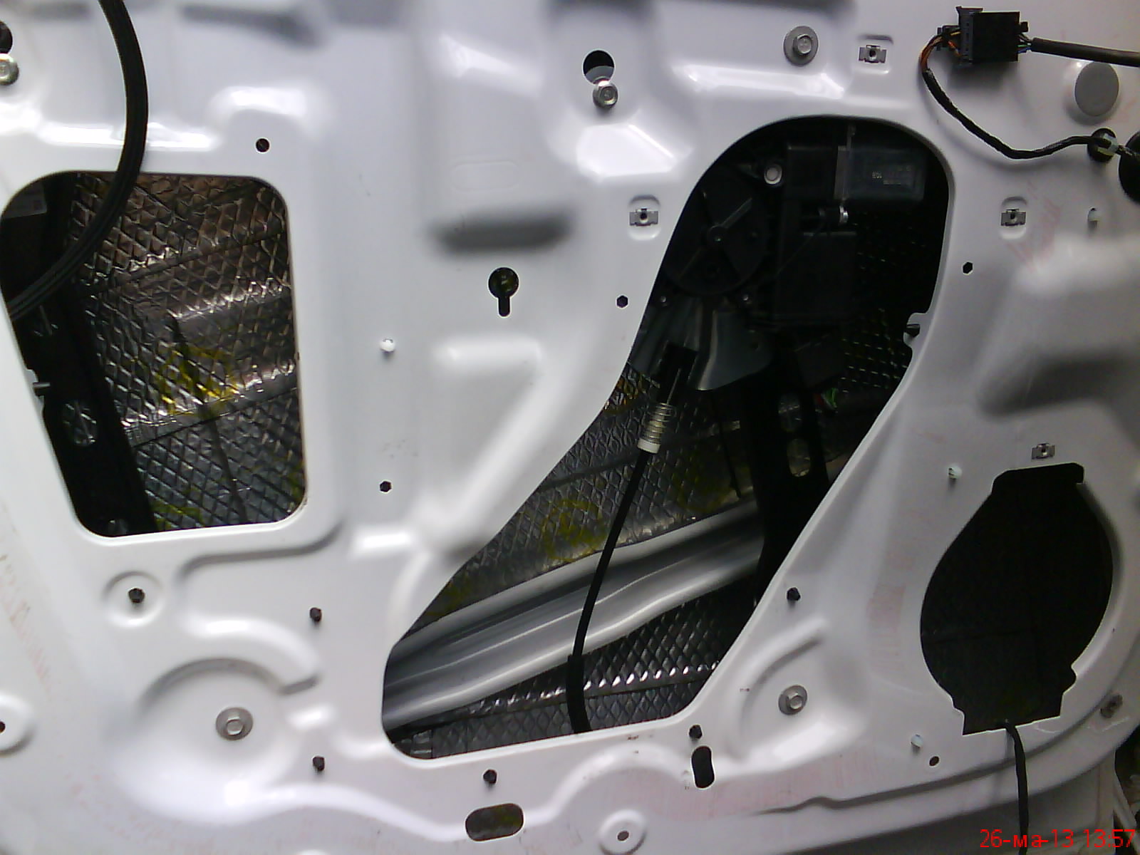

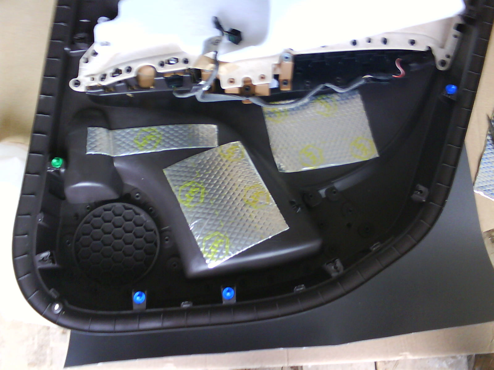

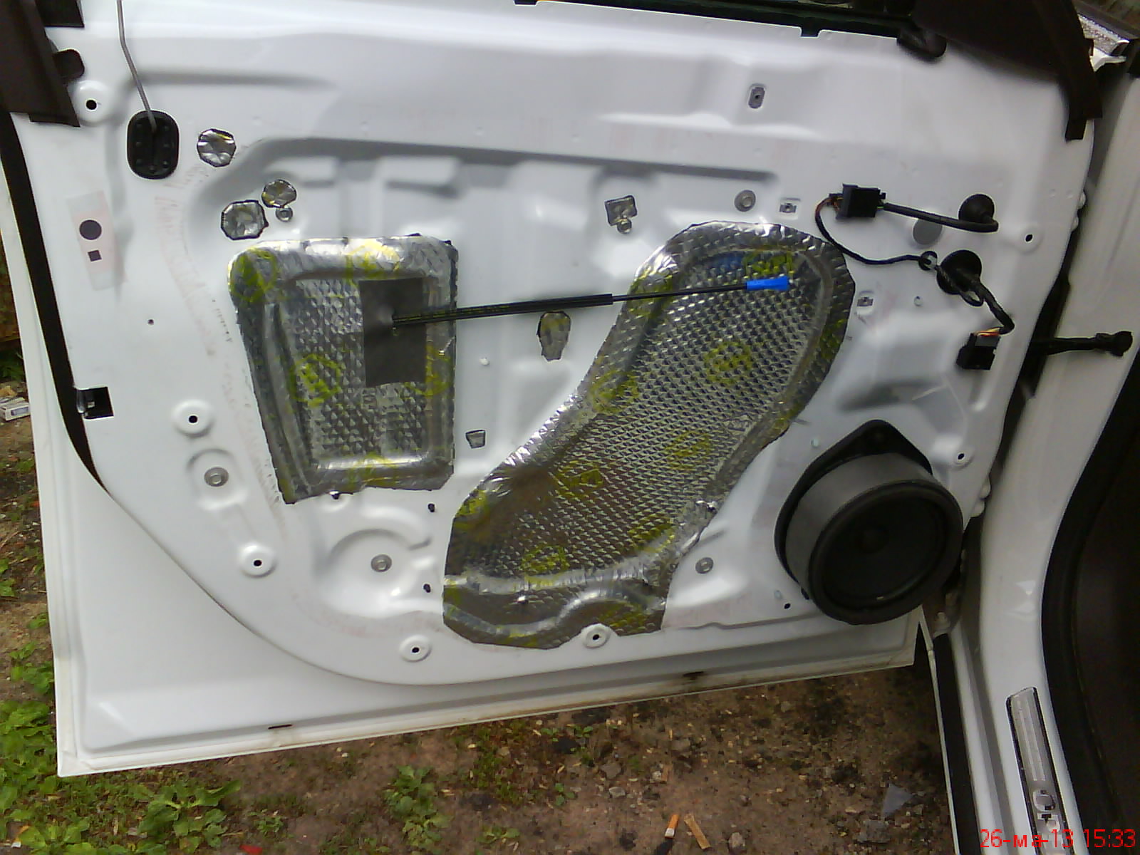

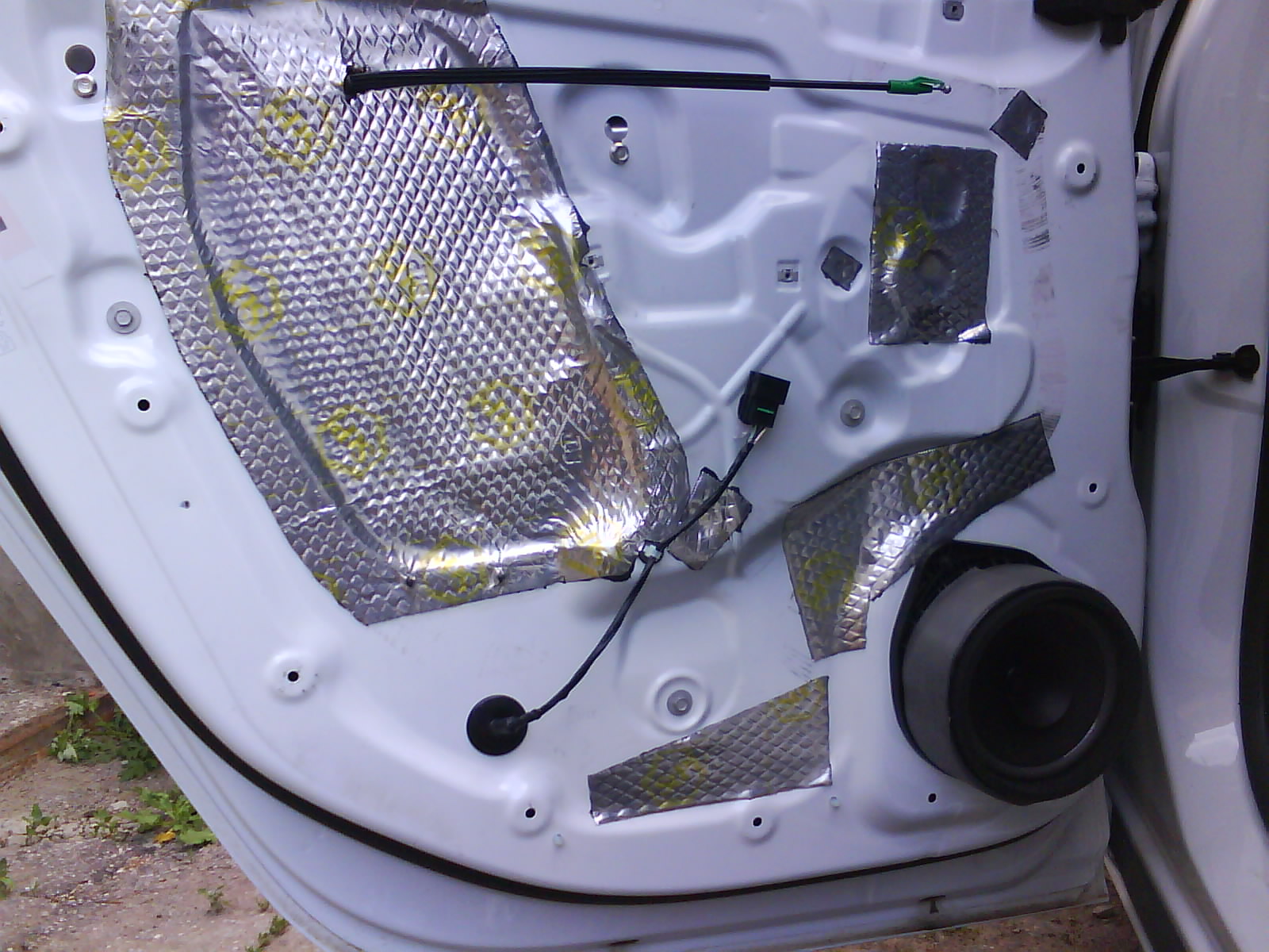

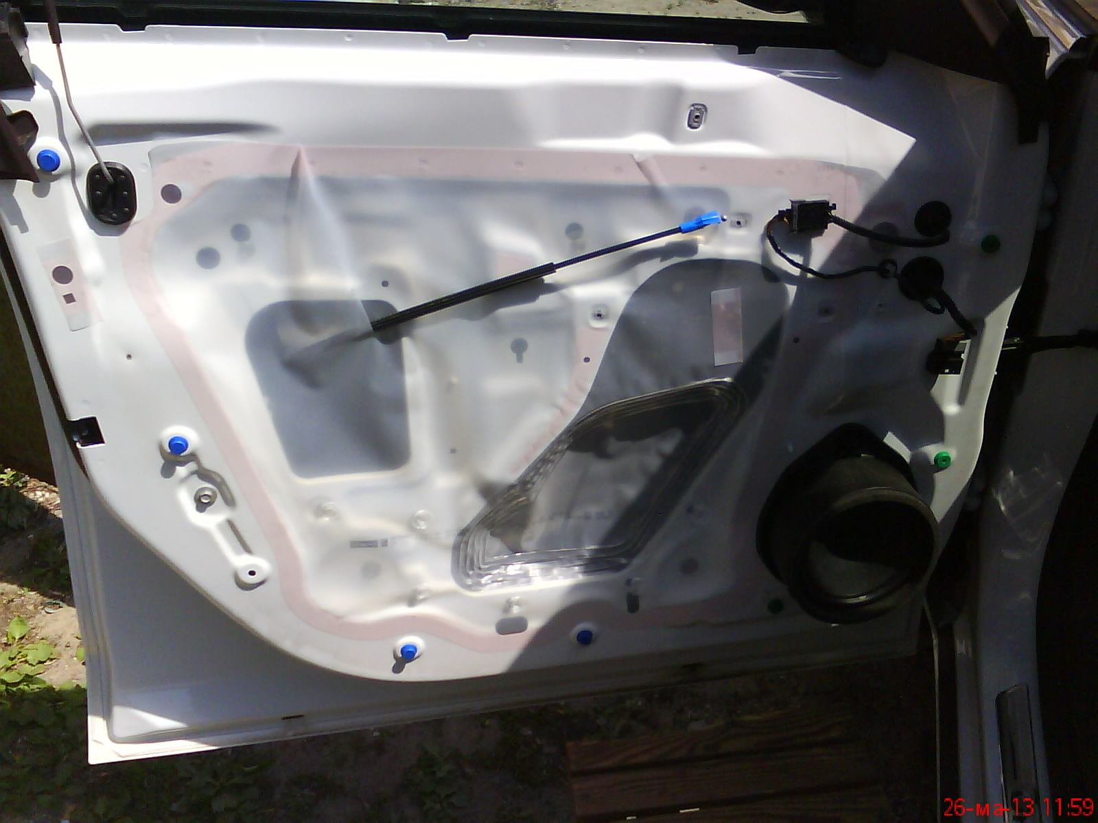

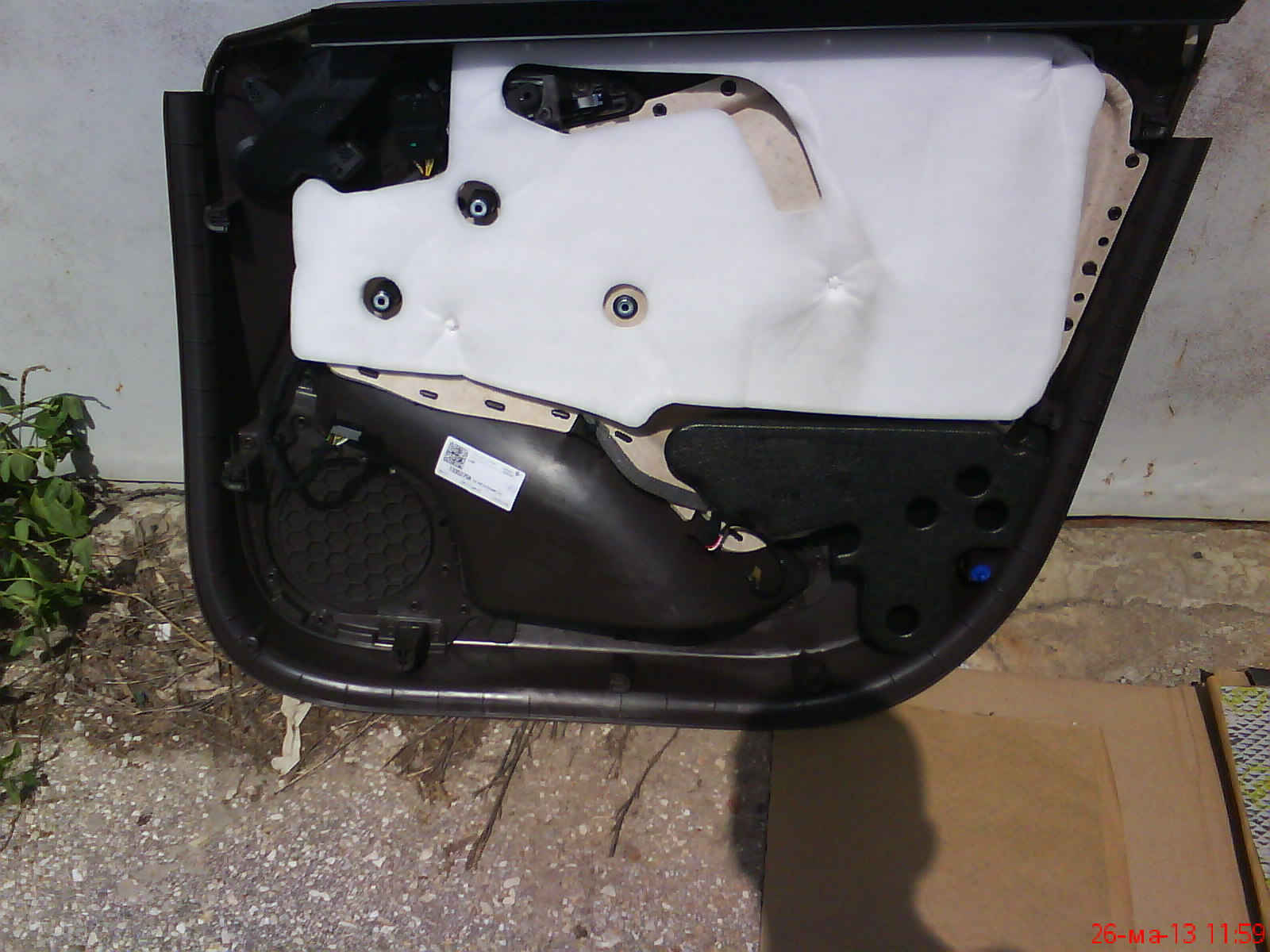

Решил сделать шумку дверей и капота,чтобы родные динамики звучали лучше.
Все круто, молодца, тоже буду делать обязательно.

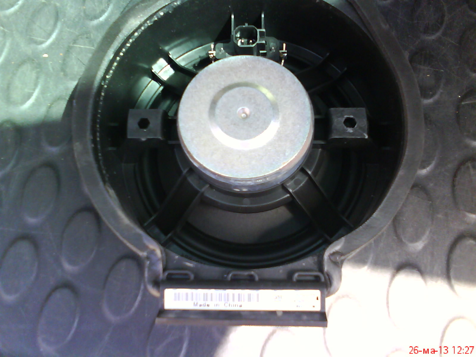

Почему не менял акустику? Рамер случаем не померял динамиков?
#4
Отправлено 27 Май 2013 - 22:19
Сплен внутри не очень хорошо, бас будет не четким.
magnitola.org/shumovibroizolyaciya/25917-splen-ili-bitoplast.html
За динамиком не сплен, а звуковая линза. На Зафире Б так делал, звук стал лучше.
Пока решил не менять, но думаю. Размер не замерил, но вроде как у Бешки производитель Китай.[attachmentid=104153]

Решил сделать шумку дверей и капота[attachmentid=104132]

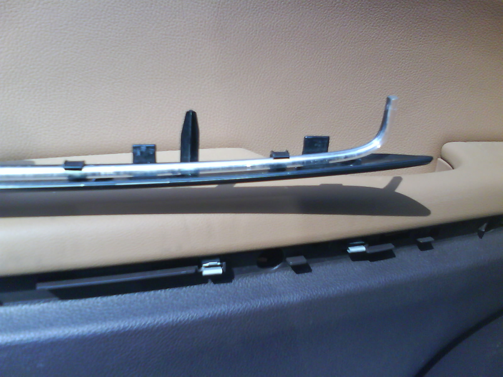

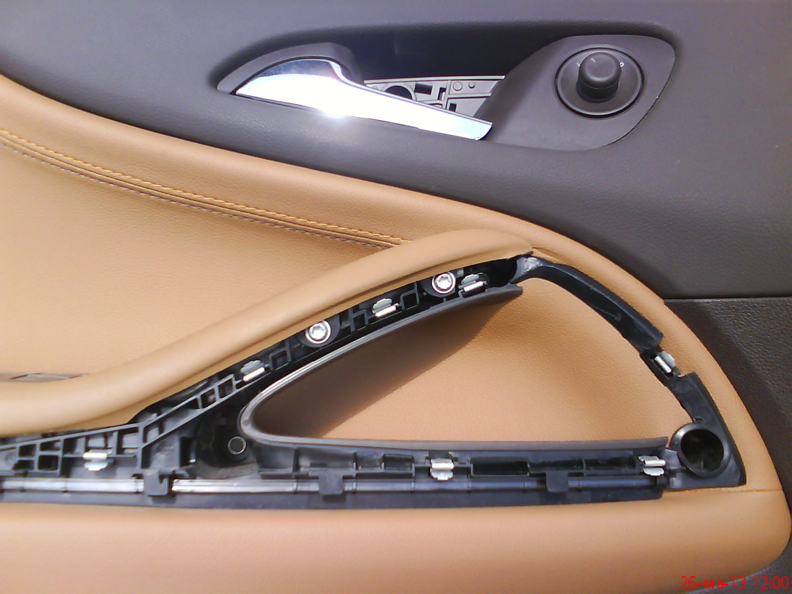

Приветствую. АЛМИН, у вас в подписи Зафира б, по фоткам, понял, что С космо. Вопрос про подсветку в дверях. Что там?
А у мну Бешки не было, потому не знаю что там за динамики. Хотя б радиус какой?

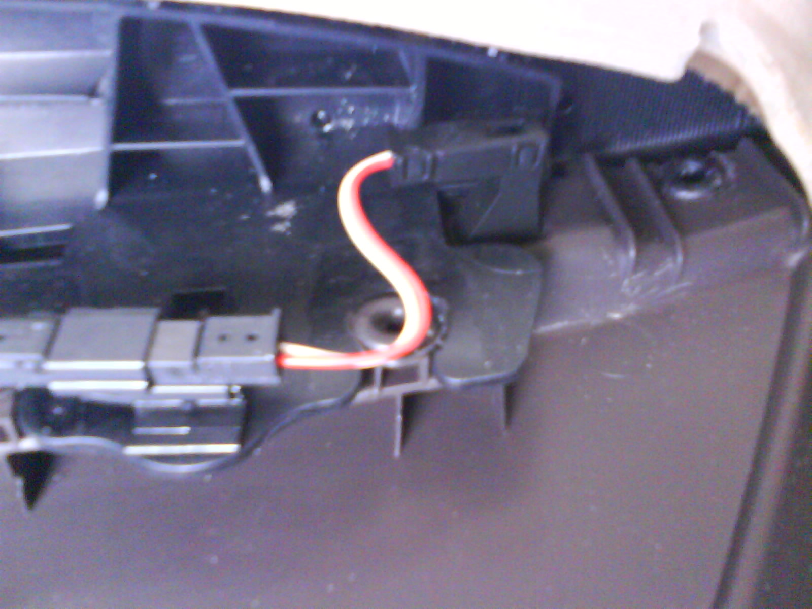

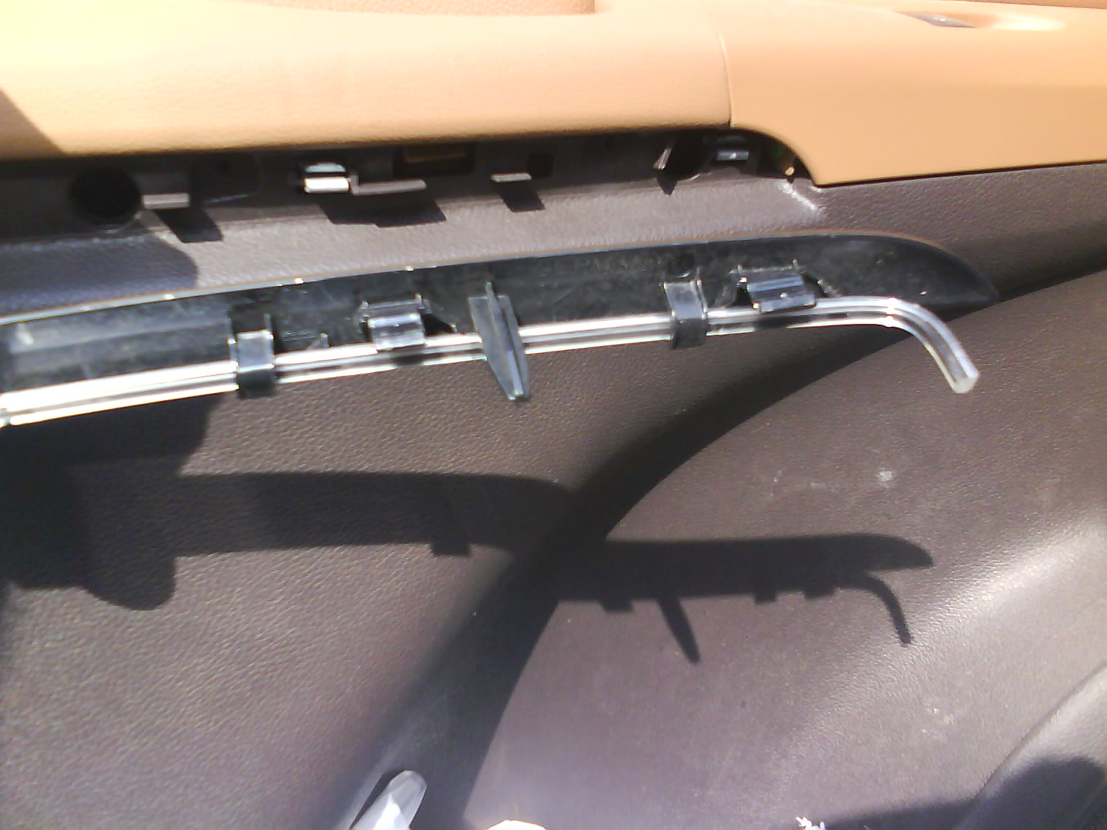

Видите стеклянную трубку,это и есть подсветка. Специально посмотрел, внутри выходят 2 провода в разьем, от разьема дальше на светодиод в кармане. То есть если у вас есть светодиод в кармане, то просто заказать трубку и подключится от разьема светодиода. Или купить на али трубки светящиеся, тонкие и колхозить. Подпись обновил.

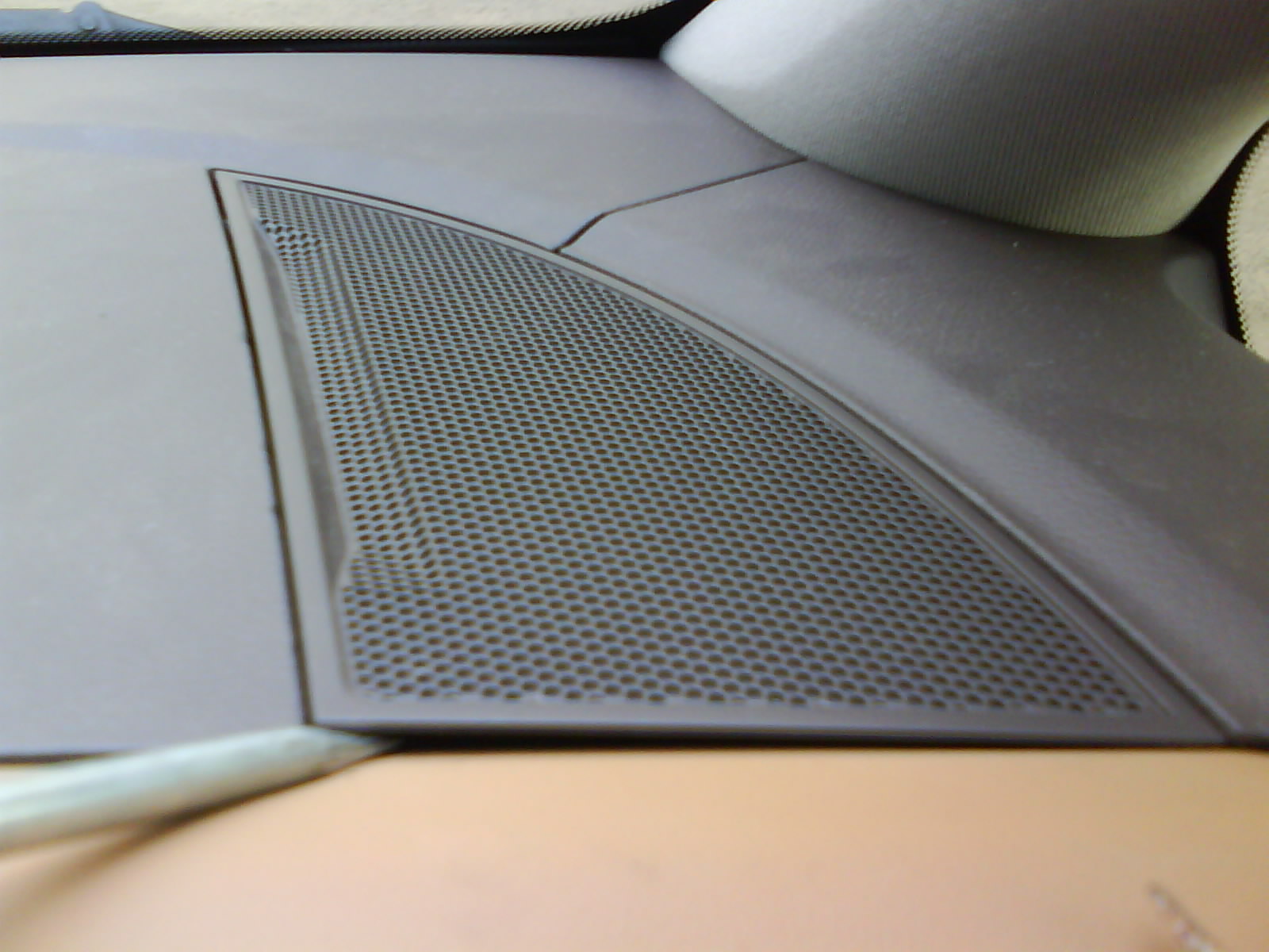

Динамики 16 см, но он одно целое с пластиковым подиумом примерно 6 см высотой. Если менять динамики то надо брать 16 и подбирать проставки 6 см, сверлить дверь. Верхние пищалки такие,[attachmentid=104164] [attachmentid=104165] [attachmentid=104166] снимаются легко.

и дает свет по всей трубке.
Вот, что и требовалось доказать. Все гораздо проще. Система подсветки по типу самопальных, ангельских глаз. Не сложно и самому замутить. Спасибо. Вот бы еще знать точный диаметр и длинну трубок, что бы не гадать тем, кого на них заморячили. В любом случае, для меня очень ценная информация. Ну не хватает мне для полного счастья подсветки в дверях. Хотя, вчера и напкатал жалобу в ГМ, по поводу отсутствия этой подсветки. Если ответят, отпишусь.

алмин, к вам вопрос. Как безболезненно добраться до разъёмов блока клавиш стеклоподъёмников?
Ни как не привыкну, что, что бы открыть, надо нажать вниз. Я к тому, что хочу поменять полярность на разъёмах, что бы открывалось клавиша на себя, а закрывалось клавиша в низ. Мне так удобней и ложных срабатываний от случайного нажатия не будет.
Да снимите вы обшивку,там нечему ломаться и посмотрите все разъемы. Гляньте на основной приходящий разъем, там с одного узкого края 2 провода приходят на подсветку,один красный другой вроде белый. Может у вас провода приходят,но в обшивку не выходят. Были бы вы с моего города, я бы вам быстро снял и показал.
