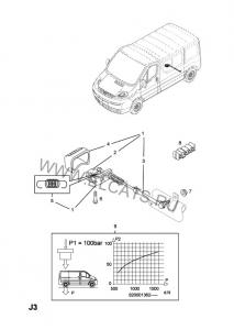

Какого совета ты ещё ожидаешь?
Я правда не понимаю почему шланг пережимается? 500 кг не грузил, но полный бус (7 человек с вещами) был.
Шланг априори не должен пережиматься, его что перекидывали?

АБС не понимает на сколько загружен автомобиль.
