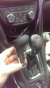

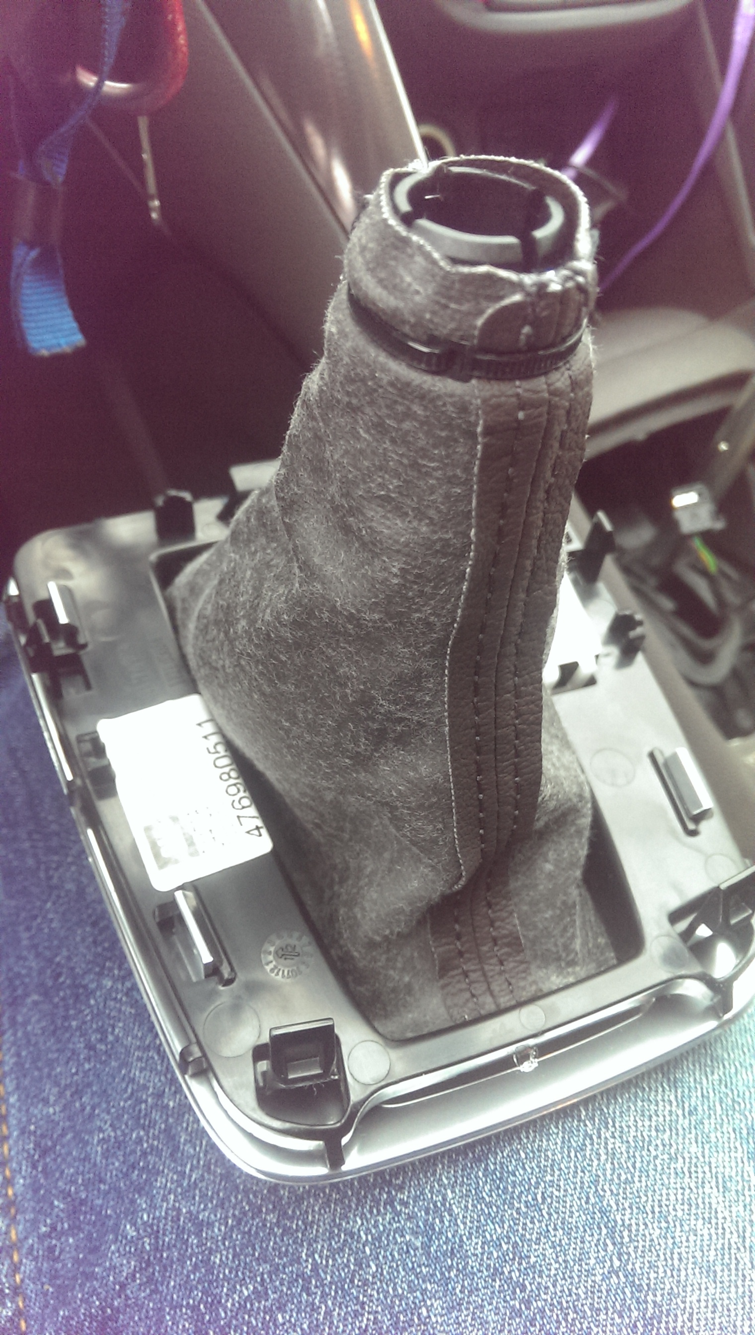

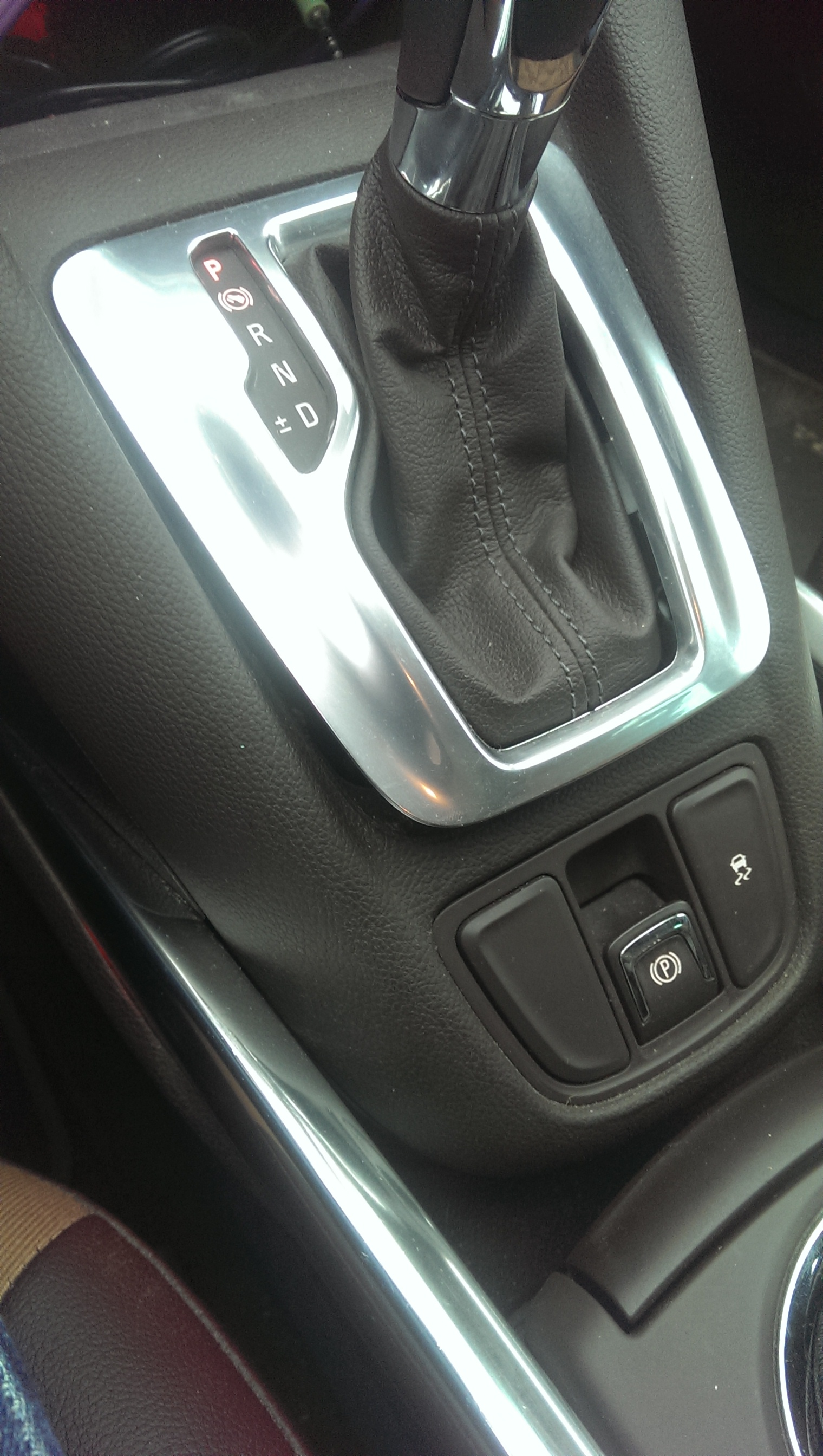

Для замены сначала поддеваем нижнюю часть со стороны ручника, а потом тянем вверх и на себя.

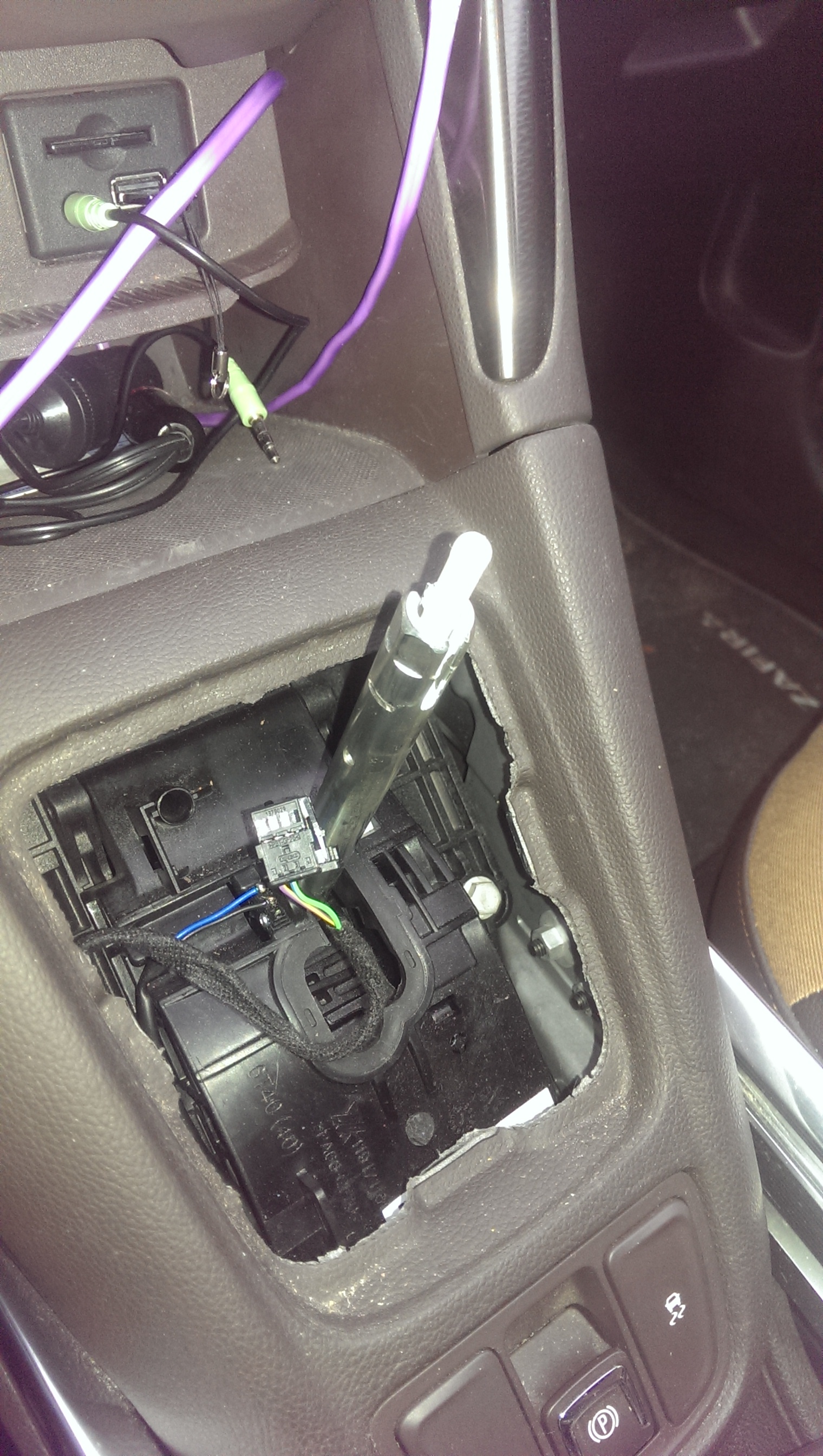

Отсоединяем разъем, заворачиваем все наверх и дергаем. Остается вот такой штырь.

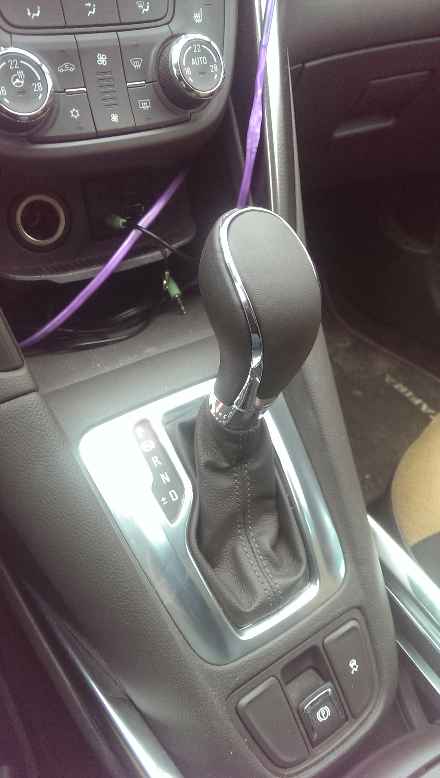

Вот, что получилось.
[attachmentid=129800]
Если потрепалась только верхняя накладка, можно, в принципе, поменять только её.
