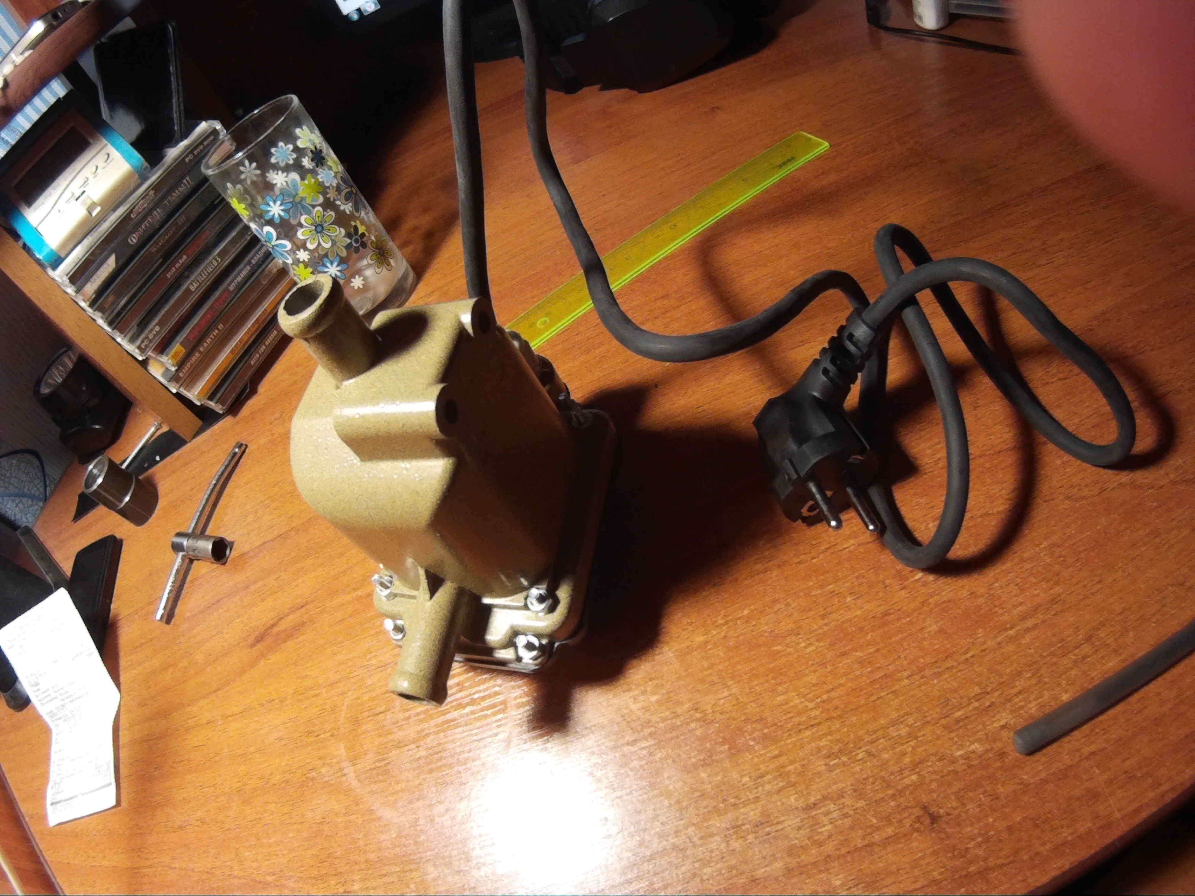

Купил себе нагреватель тосола (антифриза) без помпы (на фото).
Хочу врезать его в систему охлаждения, по началу казалось простым делом, но порывшись в интернете понял одно - занятие не для простых людей. Да, после того как перерыл весь интернет, просмотров несколько десятков роликов по установке подобных нагревателей на разные машины, устанавливать следует на входе в печку (в нашем случае отопителя) и на выходе с блока, т.е. надо врезать нагреватель в малый круг нагрева тосола.
Может кто занимался таким, нужны советы и помощь в установке.
Почему решил установить нагреватель? - потому что при температуре +5 и ниже начинает дергаться двигатель (делали 3 диагностики, диагноз - замена ТНВД), но когда постоит прогреется машина, проблема уходит, ну и чтобы уменьшить износ двигателя во время морозов.

ViT60, без помпы он будет не эфективен для ваших целей. вы не прогреете мотор пока он не запустится и не пойдет циркуляция антифриза за счет помпы самого мотора. помочь вам умеьшить время прогрева он сможет, но убрать проблемы холодного пуска в таком виде как он есть сейчас - не сможе
Доброе время суток уважаемые Зафироводы по поводу эффективности подогрева двигателя могу и поспорить так как таковой уже не првый год юзаю имотор греет очень даже хорошо в любой (в моём понятии мороз в моей практике до - 32 градусов ) машина заводится с пол пинка . мотор греется весь от поддона до головки включая радиатор и ТНВД вместе с топливным фильтром (в меньшей степени) но данного прогрева очень даже хватает .
#10
Отправлено 06 Январь 2017 - 12:10
прогрев за счет естественной термосифонной циркуляции охлаждающей жидкости это конечно не плохо, работает. во многих гаражах по этому принципу люди себе и отопление делают. прогрев на самом деле за сколько будет осуществляться? или на всю ночь в гараже оставляете для поддержания? декларируемый производителем нагрев от 40 минут смущает при такой мощности нагревателя.
с помпой быстрее и естественнее для мотора.

Доброго времени суток по поводу скорости прогрева двигателя могу сказать что двигатель Д240 (объём тосола в районе 10- 12 литров до свободного запуска ) включаю прогрев в 7 часов утра и примерно через час водитель приезжает и заводит машину с пол пинка в любой мороз пробовал ставить на всю ночь на утро даже лобовое стекло оттаявшее бывает но зависит от от того на сколько низкая температура если мороз сильный то стекло замёрзшее но после запуска движка в кабине тепло идёт сразу так как температура на датчике примерно 80 градусов .
А подробно описать куда и что подключалось возможно? фото так же.... буду вам признателен

ну и что мне сейчас бежать все бросать и искать ТНВД, не имея денег и возможностей ?
я попросил помощи по установке нагревателя, а не говорить что ТНВД делает мозги и без Вас знаю
