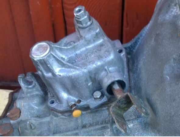

Всем привет ! Накрылась коробка на зафира б 2007 г 1,8 Z18XER / на коробке надписи такие . от какого автомобиля можно вкорячить коробку ? Коробка как я понял ставилась на вектры , зафиры а и б , астры . на что обратить внимание при покупке ? Главное чтоб этот номер совпал - w418 ? а то есть с374 с419 и т.п

она уже меняная и стоит не та, что положено. на такой мотор такие коробки не ставились. на z18xer ставится 3,94CR
Может по этому ее уже 2 раза ремонтировали ? Мне надо искать С394 правильно ? Можно и от зафиры А , только селектор переключения с коробки свой старый поставить
