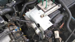

Когда я наконец нашел мастера который взялся перпаять отвалившиеся контакты в моем блоке, я решил, что пока блок в ремонте, надо перенести его с блока двигателя в другое, более подходящее место. Главным условием было не резать штатную косу, поэтому поколдовав с рулеткой и линейкой, было принято решение изготовить свой кронштейн для ECM
и прикрепить его к кронштейну блока АБС. Выдвинув на минимально необходимое состояние, что бы разъемы с косы ECM дотягивались до блока.
Кронштейн я изготовил из внутренней стенки найденного на помойке компьютерного корпуса АТ форм фактора. В те времена их делали из нержавейки и метал был нормальной
толщины, а не фольга как сейчас. Болгарки у меня нет, поэтому метал резался ручной ножовкой, обтачивался напильником и сверлился дрелью, вот собственно и весь
инструмент который использовался, не считая молотка, карандаша и рулетки ))) Поэтому, вид возможно, не очень эстетичный, но зато все вполне функционально, а это самое главное.
Итак, в итоге получилось так:
Крепится кронштейн на три точки :
Снизу
Сверху
И сбоку
Массу я на всякий случай, помимо штатной точки продублировал с блока ДВС. Штатную площадку-фиксатор для ECM из толстого пластика выкинул, она нам теперь не нужна
Ну и собственно, сам отремонтированный блок установленный на новое место
Все встало четко, штатной длины моторной косы хватило идеально, главное все заранее вымерять.
