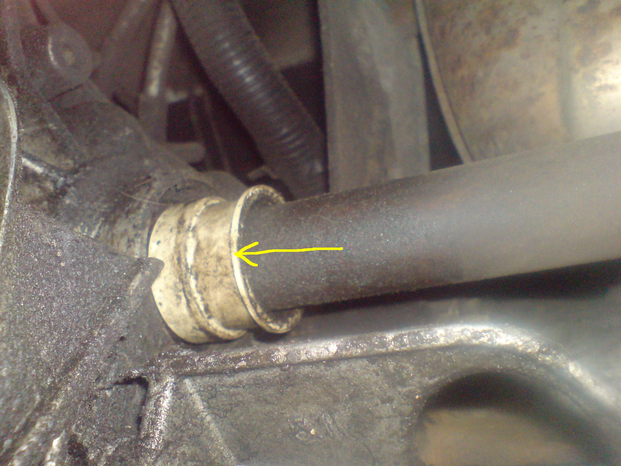

А болты крепления фланцев откручивать не пробовал? Обозначил желтой стрелкой:
Про левую сторону понятно, а вот правая под вопросом была.
За нот большое спасибо!

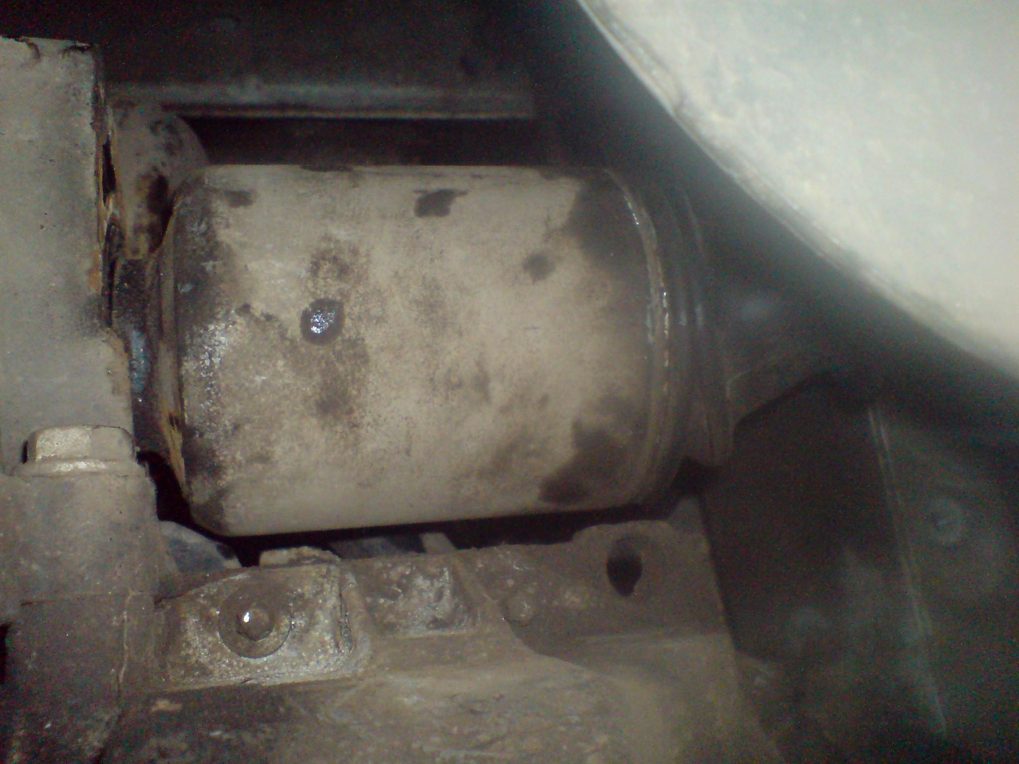

[attachmentid=57071]Подскажите как устранить течь масла с кпп в этом месте, надо ли снимать коробку?
коробку снимать не надо... надо купить сальник полуоси - он продается с белым установочным кольцом-цилиндром в комплекте. меняется с снятием правой полуоси. при установке будь внимательней, не забудь вынуть на себя цилиндр!! после этого сальник сядет внутр. на ось.
по другому теч не устранишь.

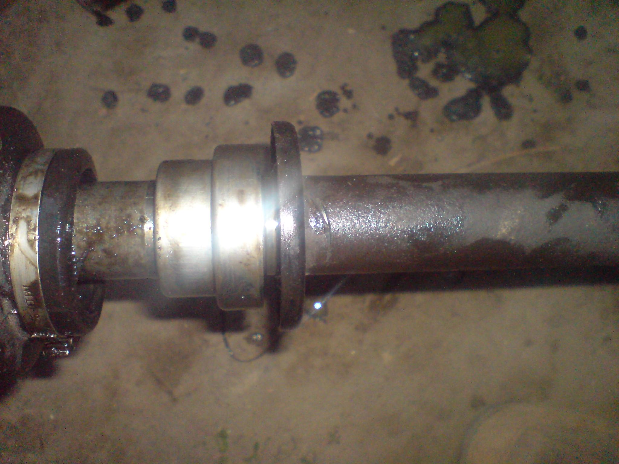

Этот?
[attachmentid=69431]
А он стоит за наружней частью трипоида?
[attachmentid=51860]

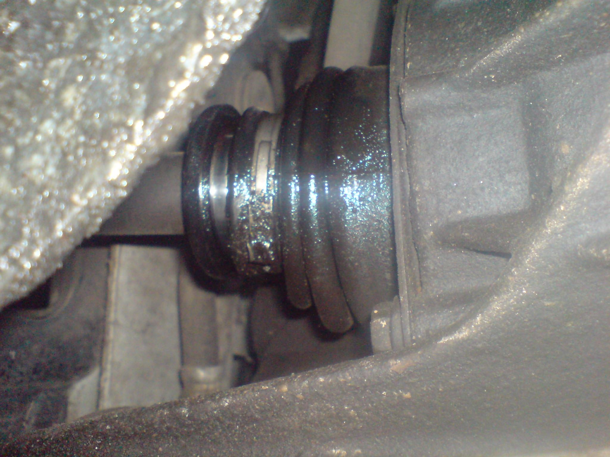

Подробнее про эти дела в нотах:
[attachmentid=51861]
Не разобранное у меня также выглядело.
