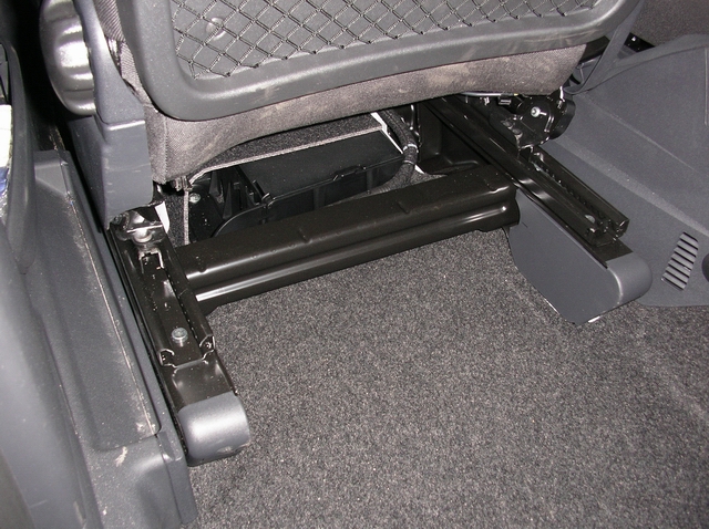

  1. На картинке хорошо видна поперечина усилителя пола, расположенная под сиденьем, которая выдержит "напор" пяти огнетушителей.

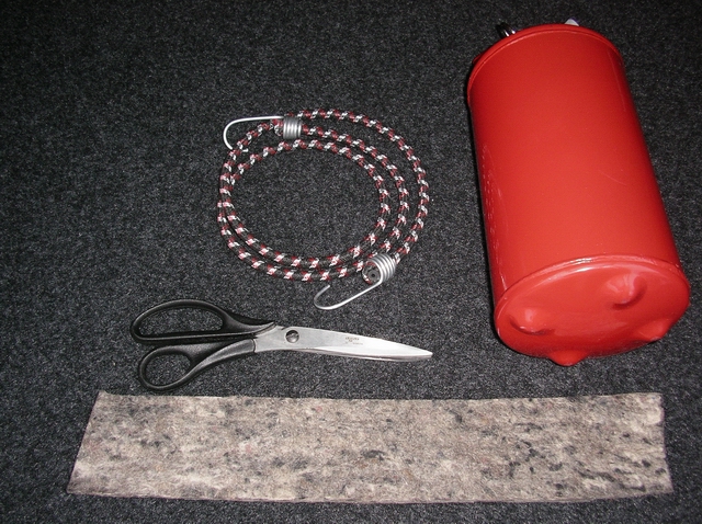

  2. Для достижения успеха понадобятся: огнетушитель (2 л), короткий резиновый жгут (для багажа), ножницы (острые) и прокладка (мягкая, но плотная). Прокладку обрезаем ножницами по размеру так, чтобы огнетушитель не соприкасался с поперечиной под сиденьем. Это полезно для сохранения товарного вида обоих участников контакта, да и на тряской дороге будет мало шансов для металлического лязга. У меня на прокладку пошёл обрезок необычайно толстого войлока, наверное из тех, которые идут на полировальные круги. Войлок, разумеется, можно заменить самоклеящейся губчатой резиновой лентой или ещё какой экзотикой, это по вкусу.
  3. Поперечина выполнена из П-образного профиля, как будто специально созданного для цепляния крючков. Обмотать жгут вокруг поперчины можно только по краям, там, где она приварена к опорам салазок, поскольку в середине она приварена ещё и к полу. Число витков жгута (справа и слева) зависит от его длины и желаемой силы прижима огнетушителя.

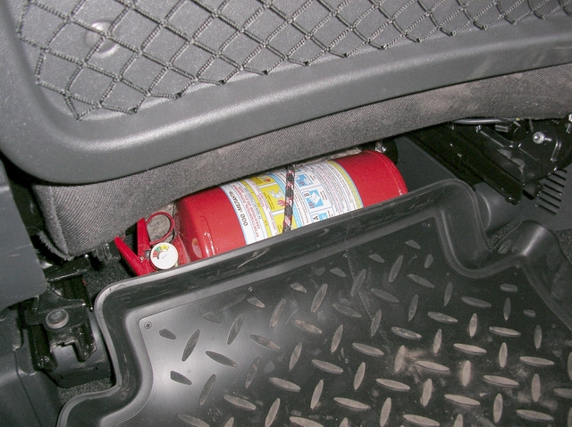

  4. Сдвинув переднее сиденье на место и положив коврик, получаем весьма аккуратную укладку, которая почти (да, к сожалению почти) не мешает задним пассажирам, при этом коврик немного топорщится. Хотя в этом я вижу достоинство, а не недостаток - готовая подставка для ног малорослых пассажиров юного возраста (которые у меня там и ездят). wink.gif

Спасибо автору за идею! Сделал точно также - все идеально подошло. В качестве прокладки исопользовал поролон, а резинки купил короткие, в итоге две резинки соединяются своими крючками ровно посредине, т.е. чтобы его достать - нужно просто разъеденить два крючка и поятнуть. Кстати если переднее сиденье отодвинуть назад, то оно полностью наезжает на огентушитель и его за ковриком вообще становится не видно.
