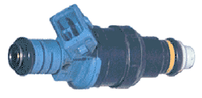

А с серым колпачком не такие вот (BOSCH 0 280 150 560 )????
и кто-то написал что такие лучше ставить, они подходят по размерам или почему??
Заранее спасибо.
заходишь в волговский магаз и говоришь мне форсы БОШ старого образца номер оканчивается на 560 вроде бы, фото:
[attachmentid=18889]
только вместо синего цвета она будет серого!
У тебя у самого серые стоят? Много гемороя когда ставишь??
