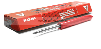

Вот определился с амо, буду себе ставить скорее всего KONI Special , стоимость на перед 6648 на зад 5310р , так что кони оказались не так дороги как все говорили , немногим дороже GM. Теперь хочу определиться с пружинами , какие ставить не знаю, нашел EIBACH комплект стоит 8 т.р с копейками, но они заниженные на 30мм , такие что то не очень хочеться и так многое цепляю, да и жесткие думаю будут. говорят еще K+F и Suplex ничего так. Кто че посоветует???? flag.gif
P.S Одно волнует KONI Special на перед выполнен в виде картриджа для оригинального неразборного корпуса, чем это плохо и сложно ли его устанавливать?
