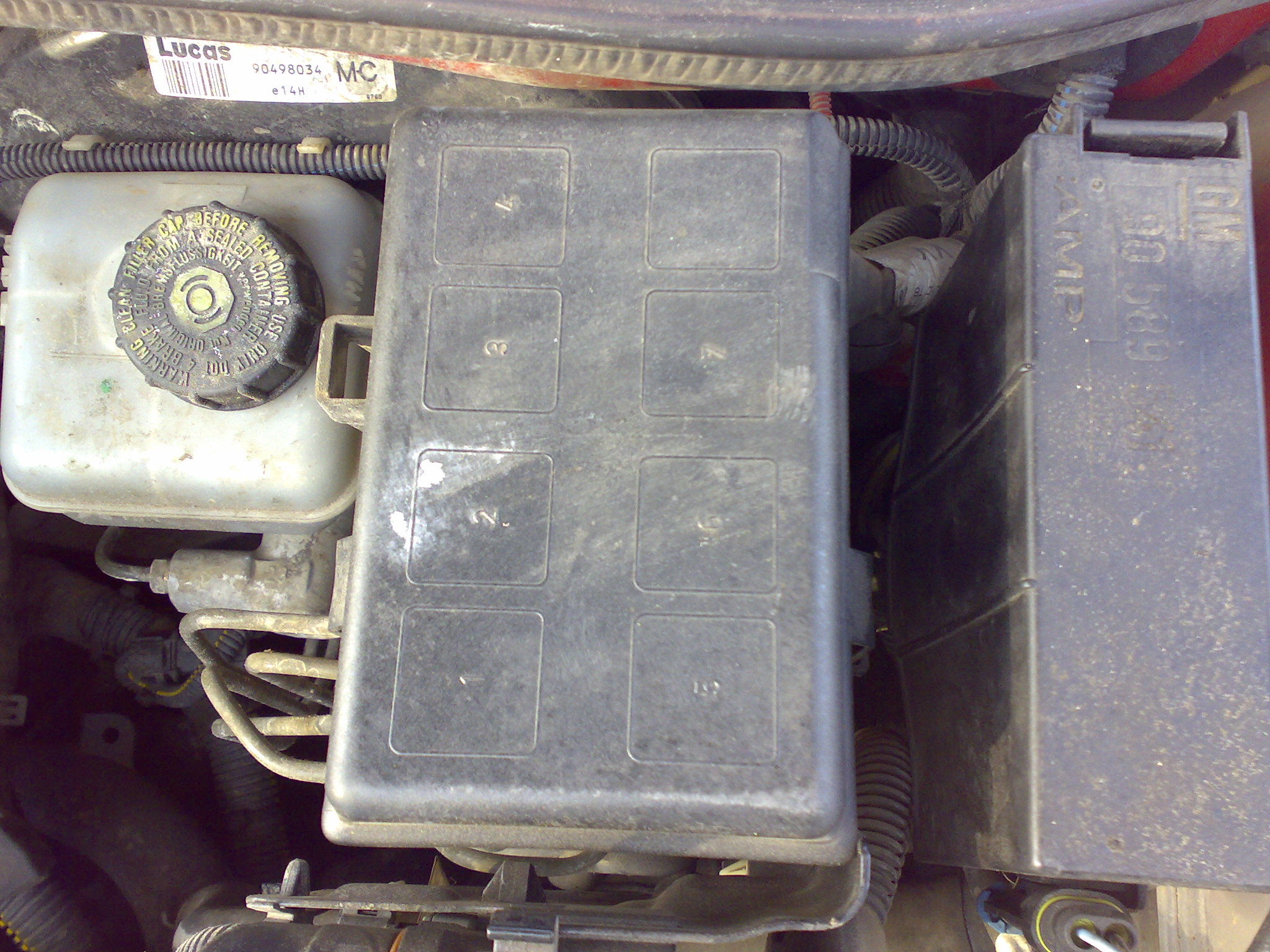

Здравствуйте!В форуме клуба я узнал,что во втором положении ключа зажигания должен временно включаться бензонасос,он включался до недавнего времени и затих,еще я узнал что это реле находится в моторном отсеке возле основных предохранителей.Второе,чем я был удивлен,так это то,что открыв крышку(где само реле,расположено справа в отсеке) обнаружил одно реле,то что ближе к лобовому стеклу(фиолетового цвета),также увидел разъем мне реле,но самого реле там нет!Вопрос,какое реле бензонасоса и почему есть разъем и нет реле?Может его и не должно там быть?

Сам щиток с крышкой и без нее[attachmentid=46600] [attachmentid=46601]
А бывший/прошлый хозяин случайно не в Можайском направлении живет? Раньше твоя машина была с омывателями фар.
Что получается,предыдущие владельцы снимают омыватели фар?Зачем???У меня по vinu оно не предусмотрено.Может авто с данной комплектацией выходили с завода именно с таким щитком и одним реле?!
#10
Отправлено 24 Январь 2010 - 23:58
Нет - все гораздо проще! После крупного ДТП покупать новую систему омывателей фар очень небюджетно и поэтому они демонтируют ее, вытаскивают реле и все.

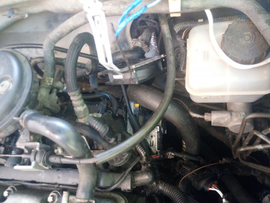

всем доброго дня.
Машина не глохнет при выключении зажигания и вытаскивании ключа.
На всех релюшках и предохранителях постоянный "+", управление идет с мозгов "-" (по логике).
Решил черное реле управлять "+", т.к. "-" не управляется (видимо). Нашел "+", который появляется после включения зажигания (взял с коннектора на корпусе блока предохранителей под капотом, из фото видно {кстати, на что идет данный коннектор}).
На небольшие расстояния - норм, но стоит проехать примерно 20 км, то что то сильно прогревается (может мозги) и опять та же самая проблема.
Попробывал подключить кулер от компа на охлаждение мозгов, но рядом идет патрубок печки (думаю, что идея бесполезная, либо надо к кулеру тянуть патрубок с холодным воздухом)
