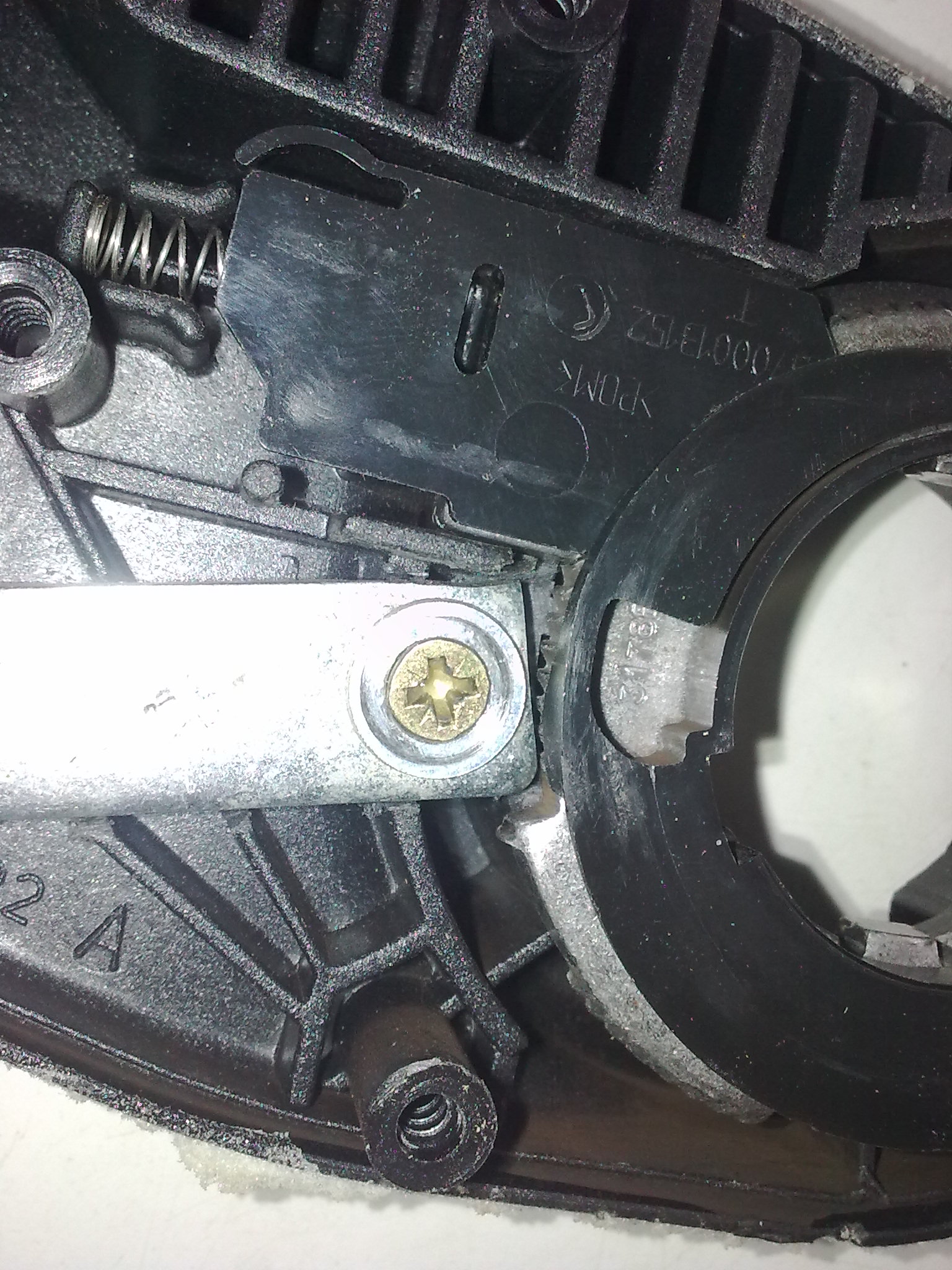

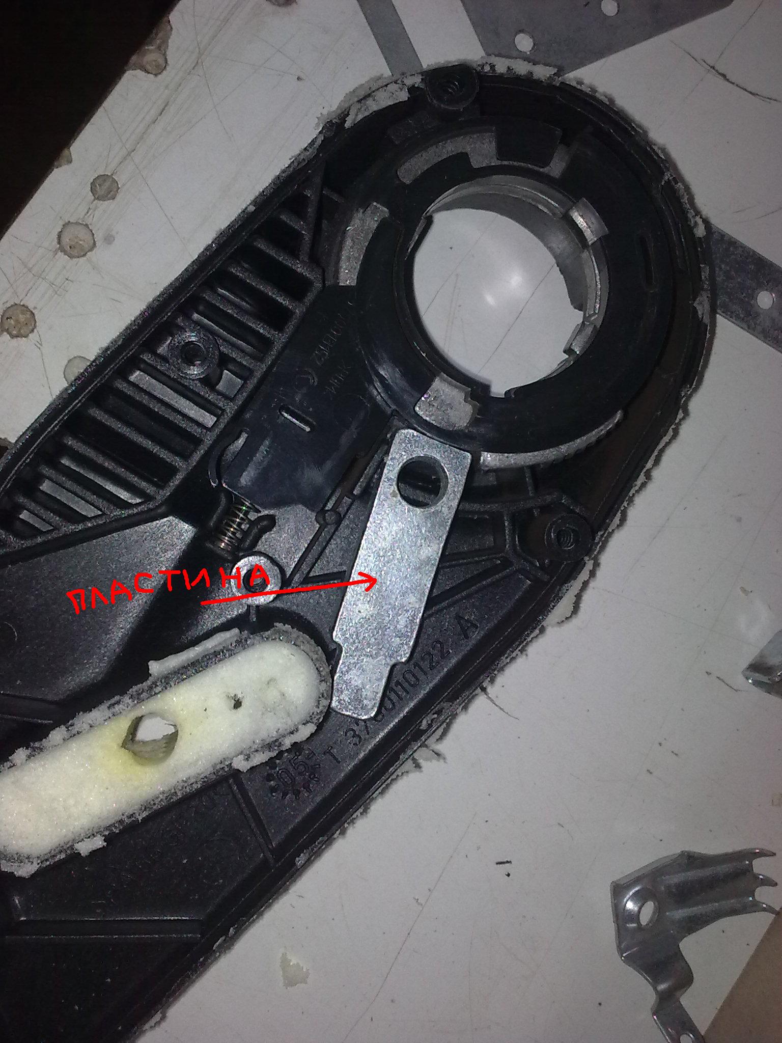

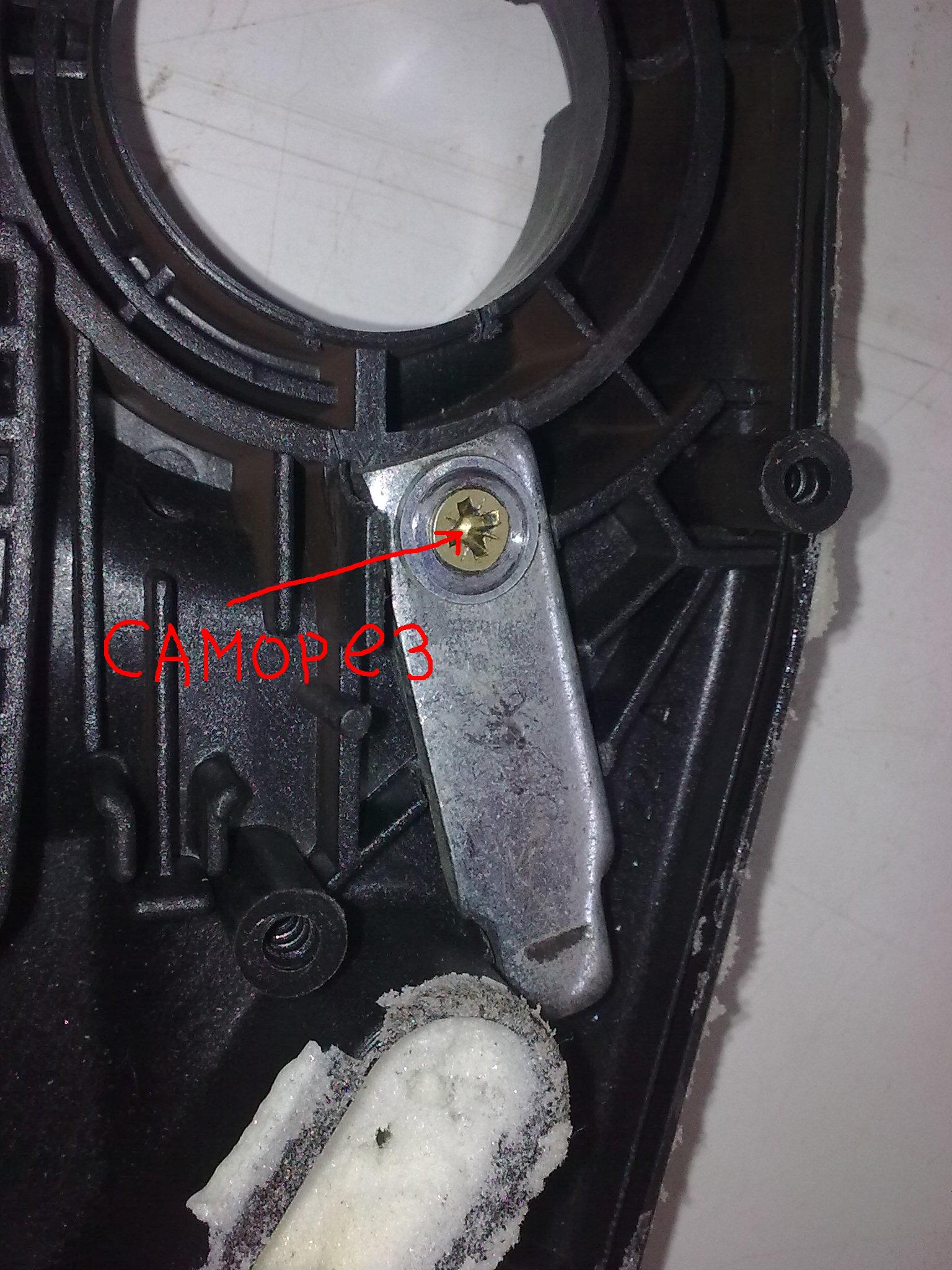

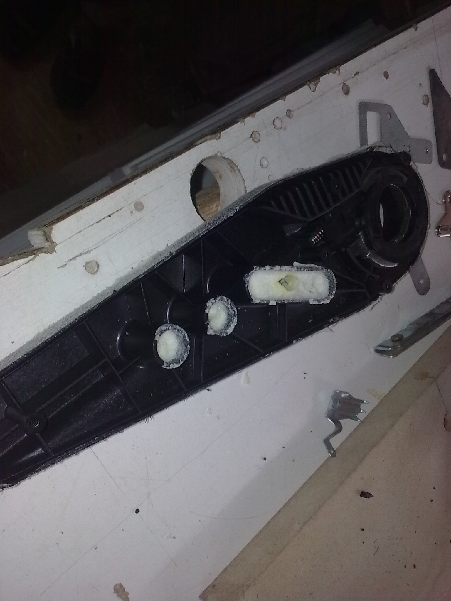

Всем доброго дня! Был сломан подлокотник, решил попробовать отремонтировать.
Фото отчет ремонта подлокотника
1. Снимаем подлокотник
2. Снимаем обшивку(сложно сдирать так ка она приклеена к паралону)
3. разкручиваем 5 винтов и разделяем на 2 половины
[attachmentid=68646]
на указаном месте отломан фиксатор который удерживал в горизонтальном положении
[attachmentid=68647]
нашли в хламе от такую пластину толщиной 3мм
[attachmentid=68648]
теперь нужно сделать выборку в перемычках чтоб пластина легла на уровне силуминовой шестерни
[attachmentid=68649]
теперь аккуратно прикручиваем к корпусу насквозь саморезом, с обратной стороны саморез стачивается заподлицо
[attachmentid=68651]
[attachmentid=68652]
[attachmentid=68654]
[attachmentid=68655]
Собираем корпус , и все работает!
