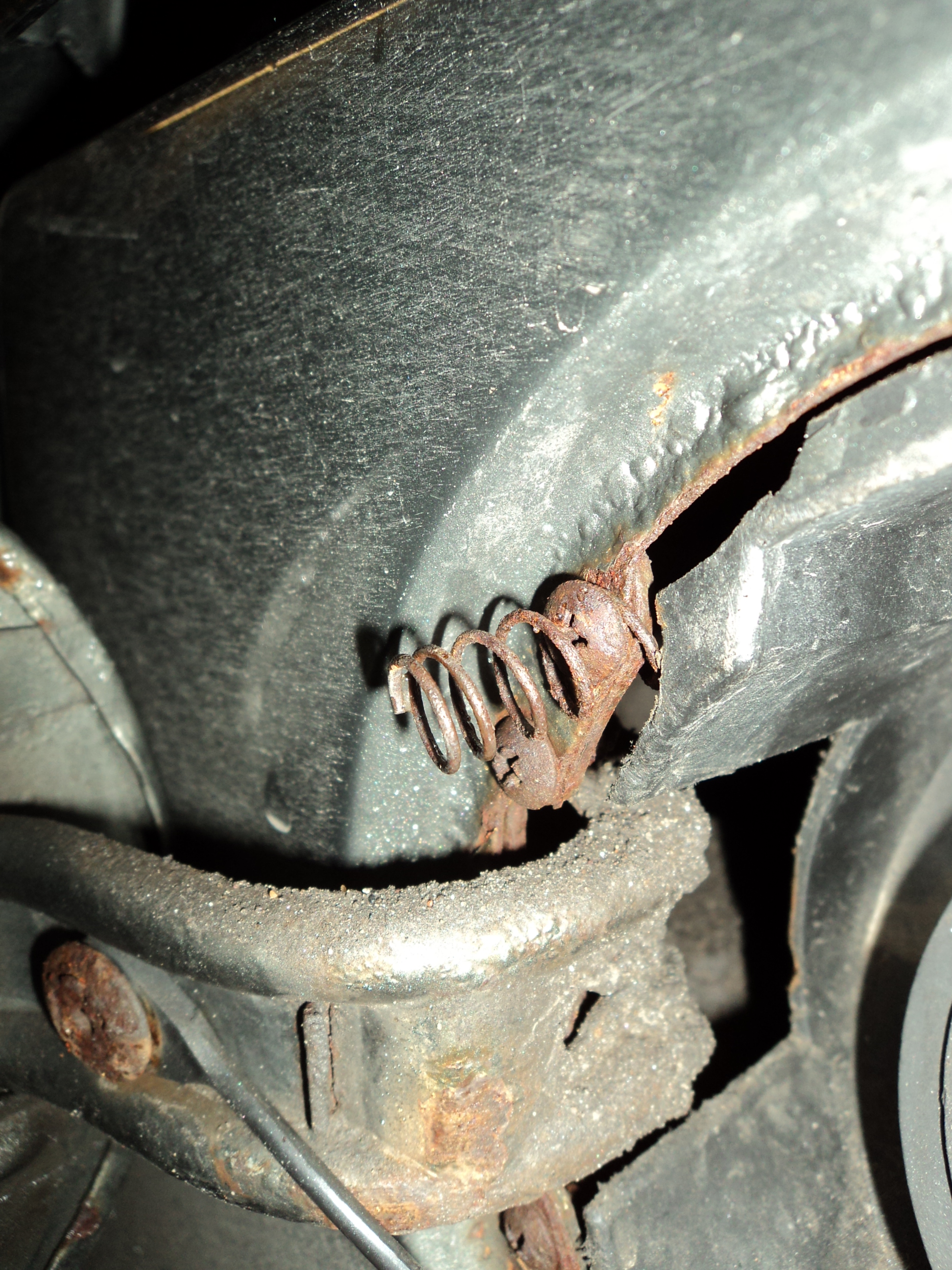

#10
Отправлено 28 Октябрь 2010 - 11:38
да где там эта пружинка ?????
внутри под пластиком ?
у меня с новЪя не открывалась
Вот эта пружинка, по ходу она придумана поставить её была предыдущим хозяином, но без неё плохо открывается лючок, так что я просто заменил её, не первой свежести она конечно, но работает.[attachmentid=60728][attachmentid=60729]
