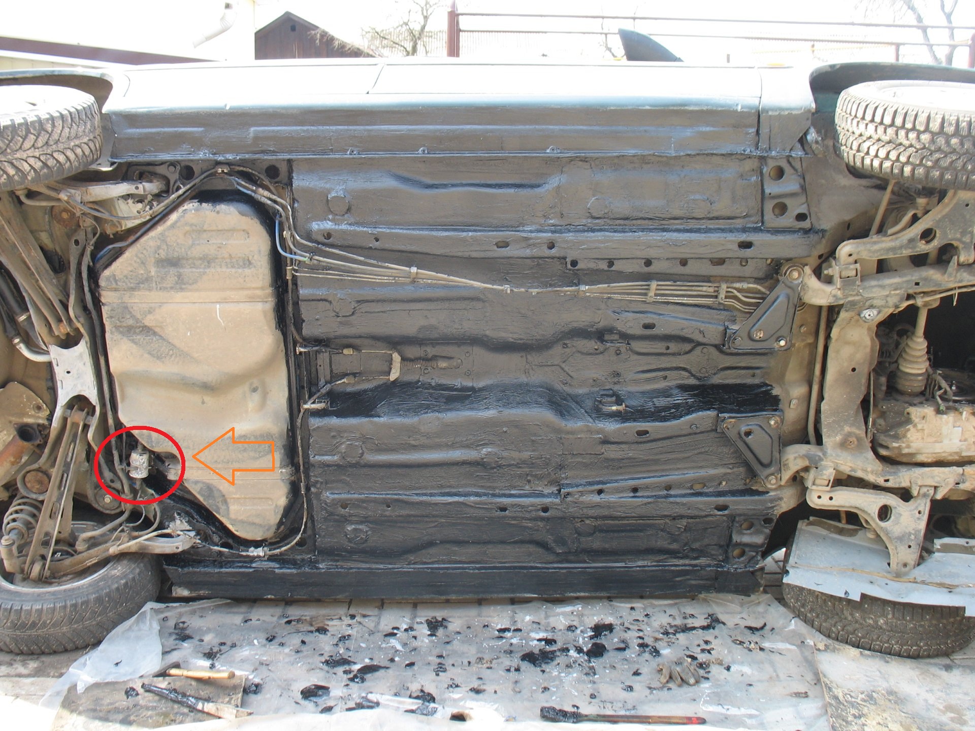

Всем привет!подскажите пожалуйста где находиться топливный фильтр,как и было написано что возле бензобака со стороны пассажира.Но я столкнулся с такой проблемой купил топливный фильтр и сеточку на бензонасос.Облазил всю машину снизу,но топливного фильтра не где нет.Может ли быть такое.Двигатель x18xel.

видимо там столько грязи что ты его не смог найти или его там спрятали очу ручкиsmile.gif)
специально машину товаришь перевернул,что б нагляднее былоsmile.gif)))
[attachmentid=77051]

Грязи там точно нет.Смотрел по топливным магистралям куда они идут и такое подозрение что фильтра нет.Я сталкивался с таким когда была Renault Lagun 2 из Франции.там на французских версиях тоже фильтра не было,только сеточка на бензонасосе.И опелек мой был выпущен для франции и пригнан от туда.

смотри сообщение поправил, фоту вставил

Спасибо за фото bf.gif ,но его там нету!
