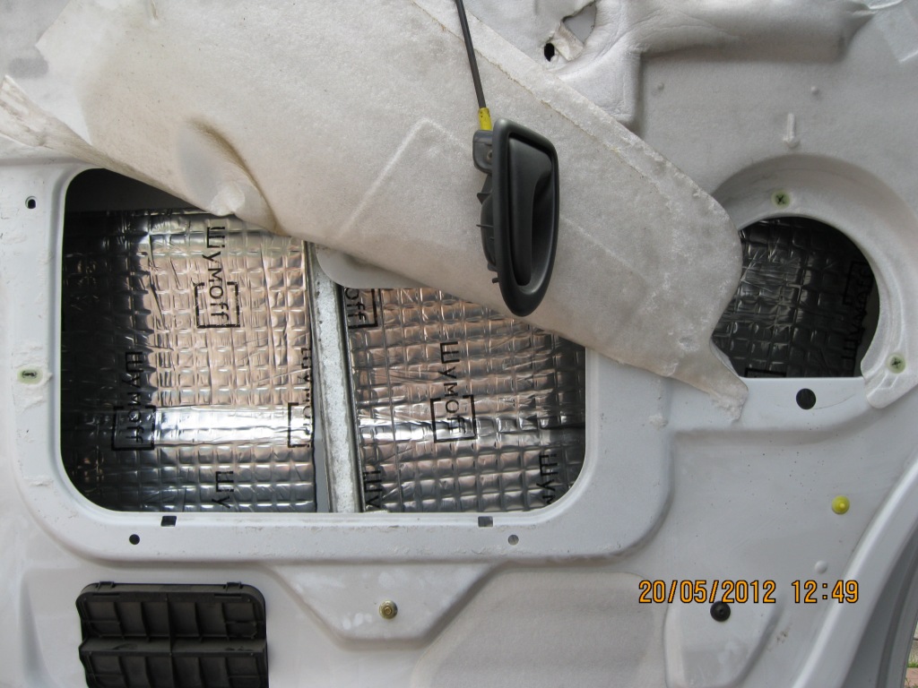

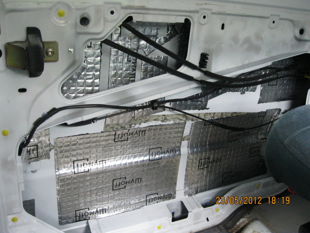

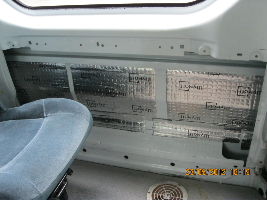

Вот што получилось у меня
А єсли постелить на пол рубироид сверху тепрошумопоглатитель,деревяную плиту,резиновоє покритиє,может запаха небудет? Изображение

#48 uzbek
uzbek
  • Cообщений: 5 654
  • Город:Україна, Чернівці.
Отправлено 20 Май 2012 - 19:07
Нормально. Пластик салона и дверные карты тоже нужно вибропластом изнутри, хоть немного оклеить.
Так же можно на крышу, особенно над водителем добавить сплен (изосплен) для термоизоляции. Это чтобы летом не пекло, а зимой теплее было.
Рубероид это гидроизолятор. Он не для машин. Впрочем делай как хочешь, потом расскажешь.
Получилось прикольно. А по полу запах будет но меньше. Хотя когда-то у самого были мысли такие. az.gif

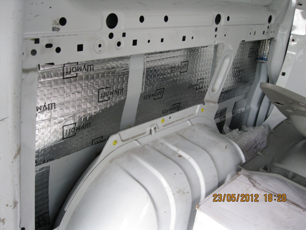

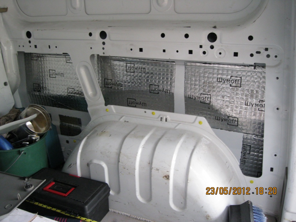

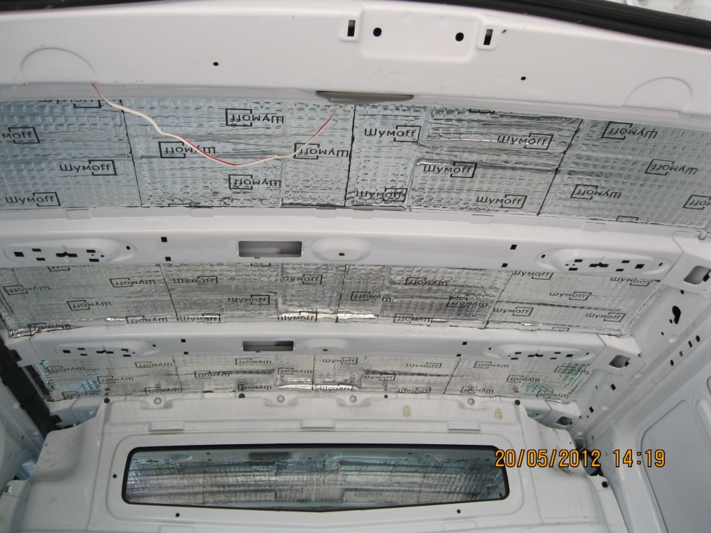

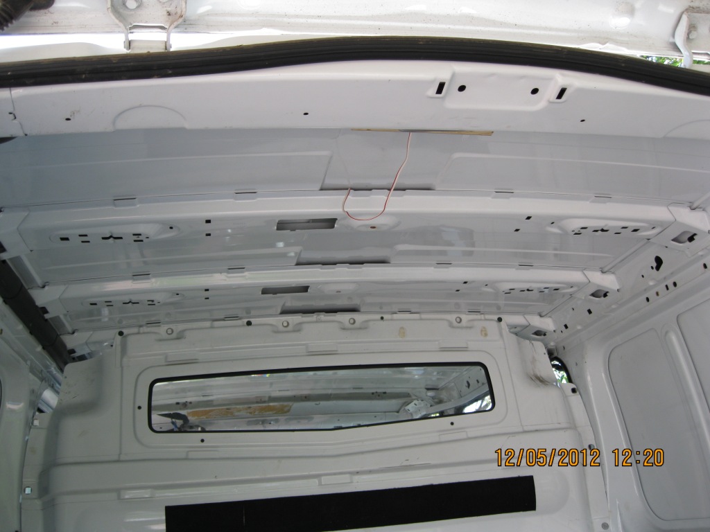

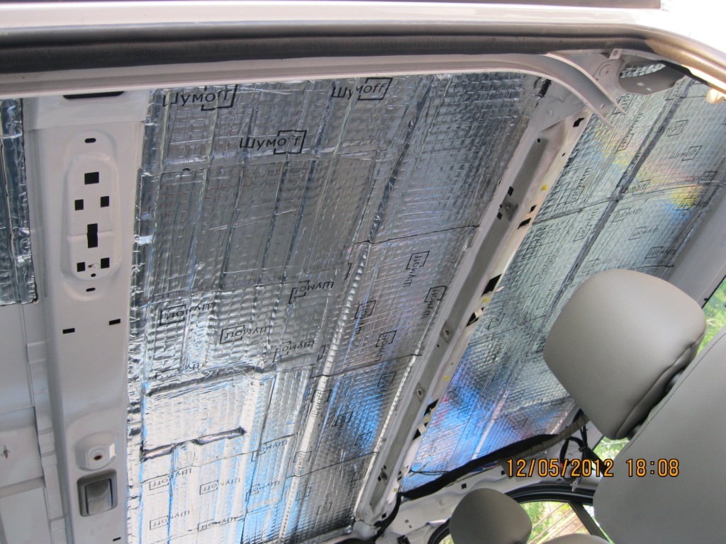

А ето продолжениє

#60 Sharxan
Sharxan
  • Cообщений: 390
  • Город:Kiev
  • Автомобиль: Опель Виваро 1.9 DTI 101л.с 6ст.
Отправлено 24 Май 2012 - 18:40
Цитата(Женя Озімко @ 23.5.2012, 22:50) Просмотр сообщения
А ето продолжениє
Прикольно. Я вчера был в Епике так вот что подумал себе по обесшумке. Там продаются обесшумка на клею+8 мм толщина на каучуковой основе по 100 грн 1 кв.м. Вот хочу себе сделать её.
