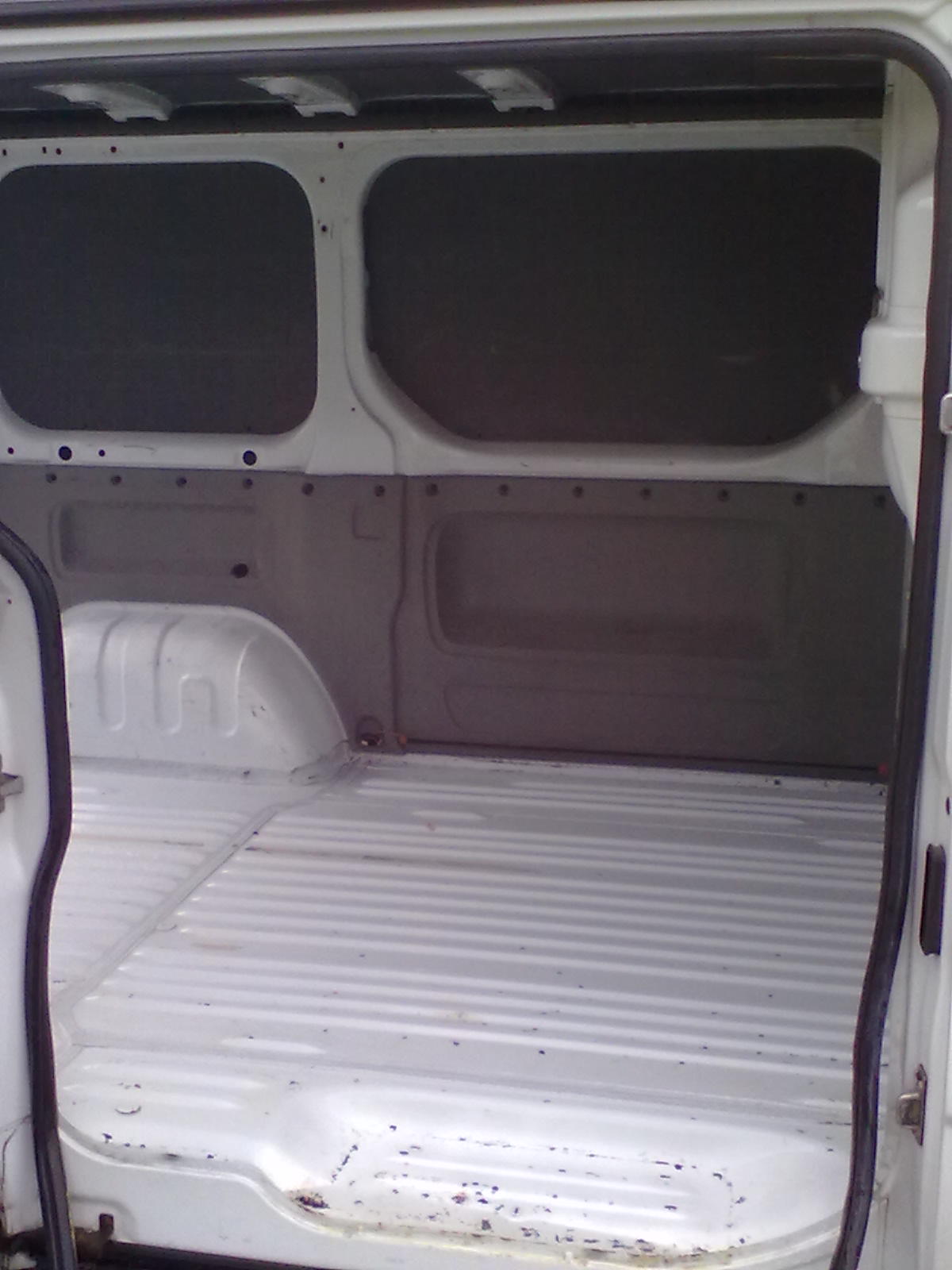

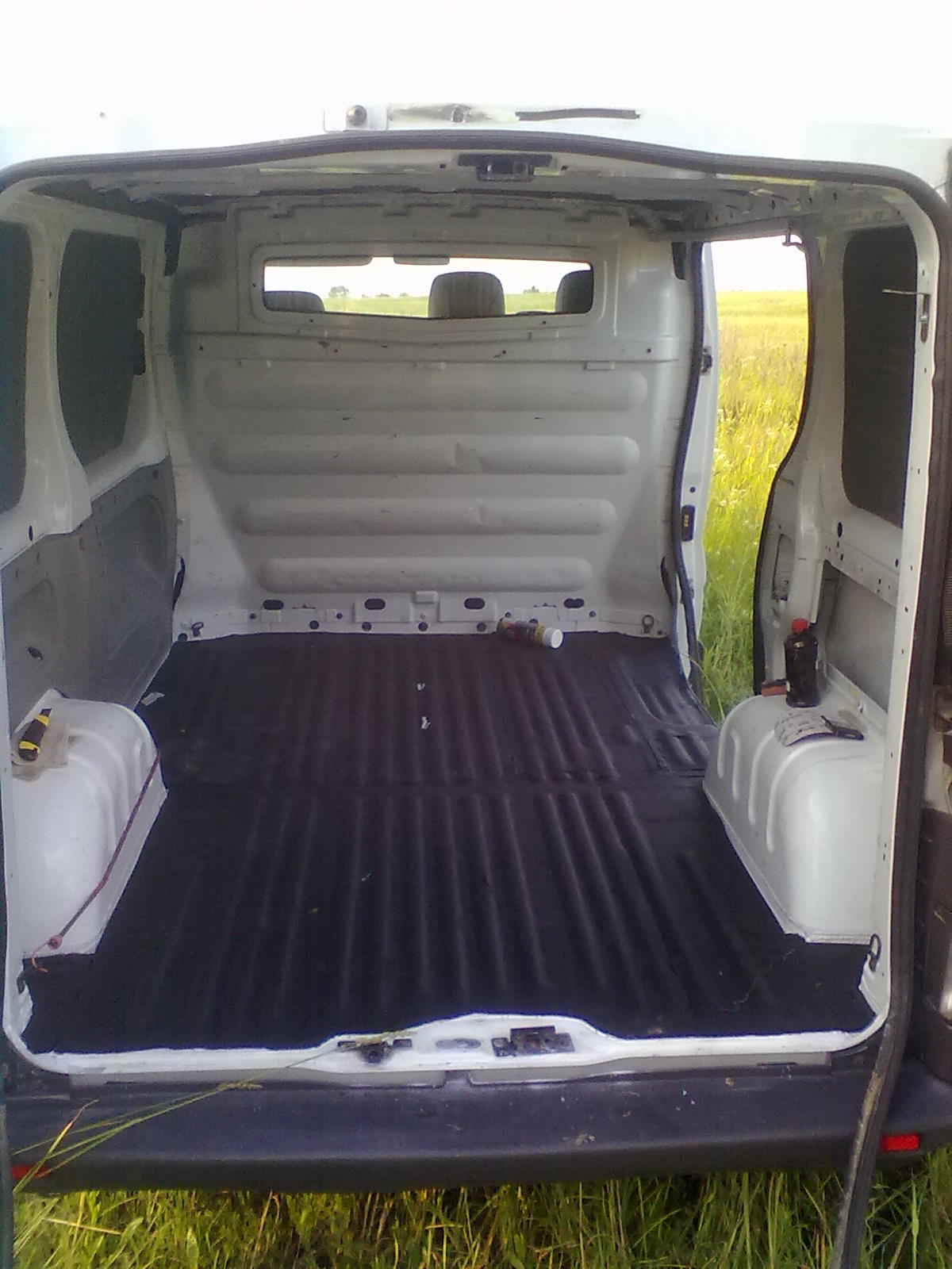

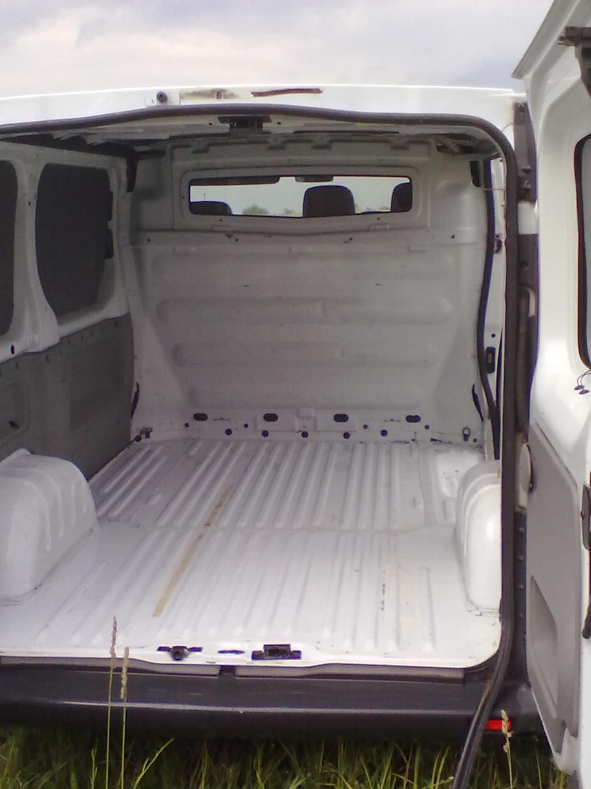

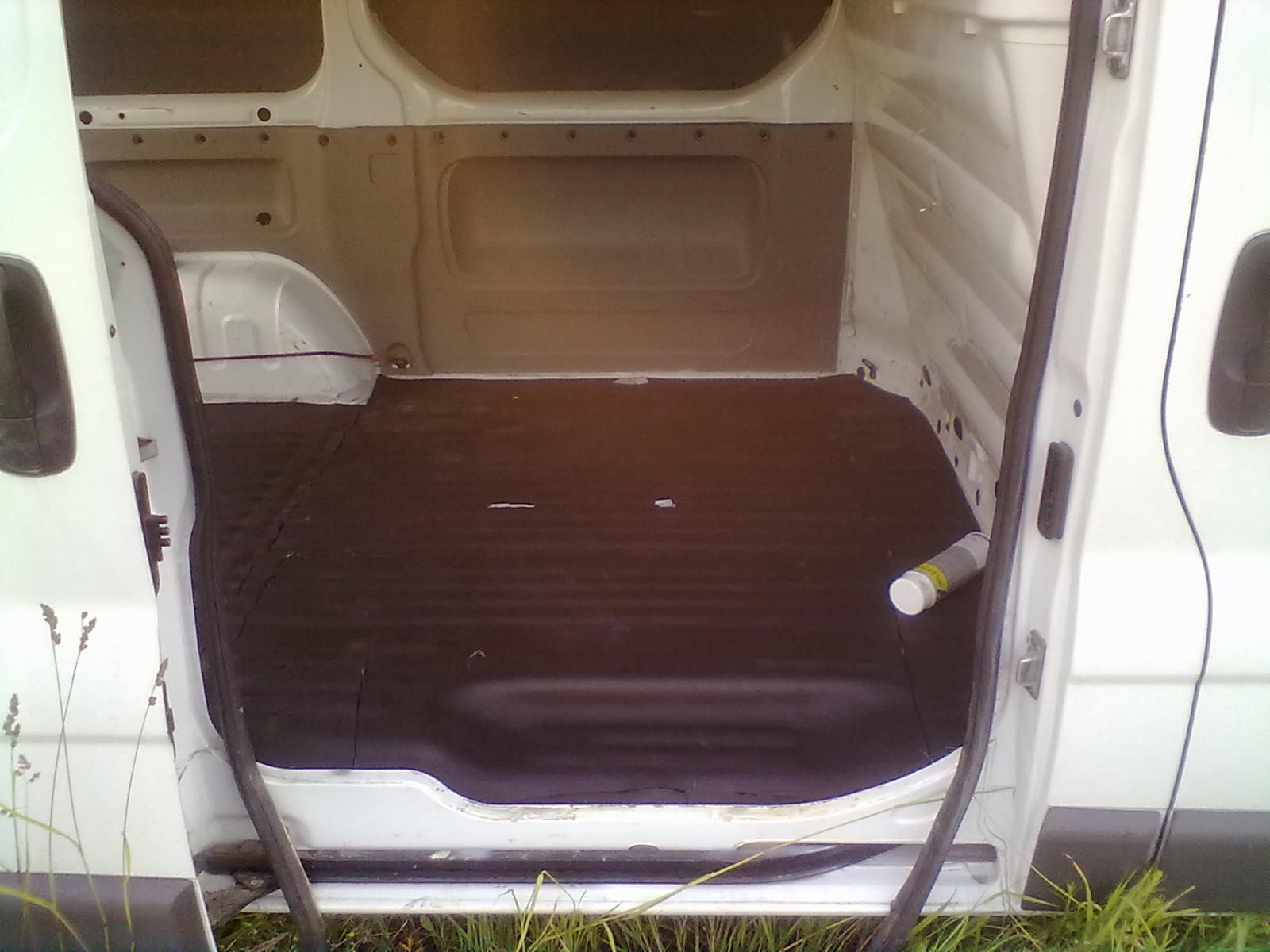

А я себе вот что сделал

Цитата(Чижик @ 12.6.2012, 12:03)
Шумо изоляция , если не ошибаюсь????

2 Sharxan
Виброизоляцию пола не делал?
Материал типа такого http://shumauto.com....im-soft6_9.html , http://shumauto.com....0-1000x500.html ?

Цитата(Кузьмич @ 13.6.2012, 15:46)
2 Sharxan
Да именно она и есть. ar.gif А вибро нет. У меня ещё фанера сверху. А если кинуть ещё и вибро то просто двери задние не закрою. Вибро кинул на арки уже осталось купить и поклеить шумку. Потом и под карты доберусь. А там и потолок. После и салон.

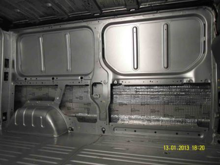

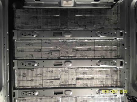

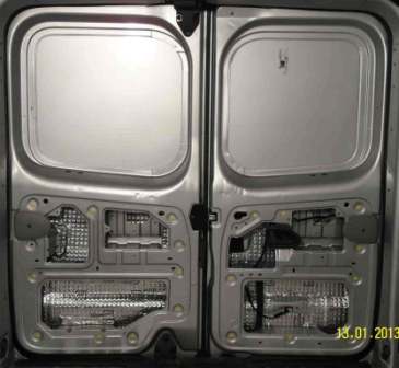

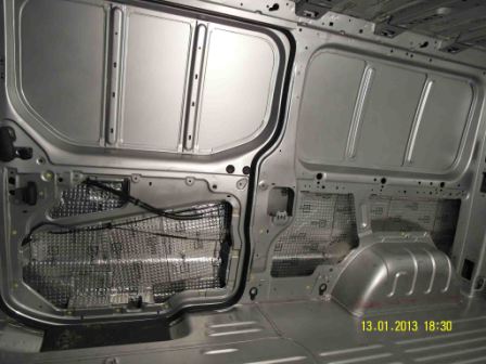

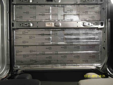

23-24.12.12 г.
На выходных самостоятельно укатал виброизоляцию Шумофф М3, пассажирскую часть Трафика (длинная база), укатывал в боксе, температура -4°С, внутрь буса ставил тепловентилятор 5 кВт, 380 V, наружная температура будки буса после прогрева и во время поклейки была порядка +16°С - +18°С (измерял пирометром).
Потраченное время – около 12 часов в течение 2 дней, 1 чел.;
Материалы:
- Крыша (за исключением лонжеронов) – 27 листов (27 *0,1= 2,7 м2*70р=1 890,00 руб. РФ);
- Боковины кузова, три двери, колесные арки в полости боковин (укатал бочины изнутри везде, где смог подлезть) – 42 листа (42*0,1=4,2 м2*70р=2 940,00 руб. РФ);
Итого:
- Шумофф М3 = 69 листов, 6,9 м2, 4 830,00, руб. РФ;
- Растворитель 647 – 0,5 л.;
- Ветош – 1 футболка.
Инструмент:
- Нож канцелярский;
- Линейка металлическая 400 мм;
- Валик прикатной 30 мм.
- Планка пластмассовая прижимная 160х20х4, с скругленными краями, для прикатки углов и краев виброизоляции, там где не доходит валик.
Результат:
[attachmentid=100119][attachmentid=100120]
[attachmentid=100121][attachmentid=100122]
[attachmentid=100123]

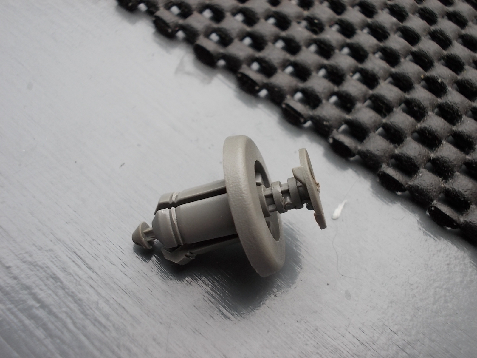

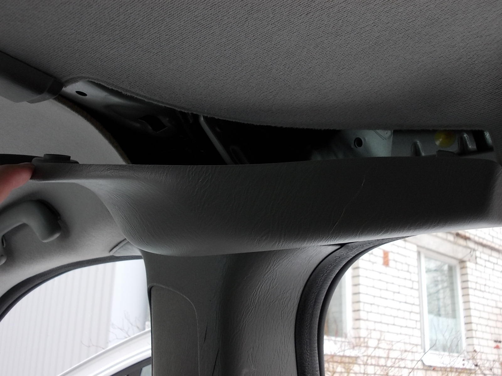

Ребята, так всё-таки как снимать небо? Я имею ввиду снять клипсы минимально их повредив ?
Набор для разборки салонов купи,и снимай.

А как сейчас снять именно этот клипс?

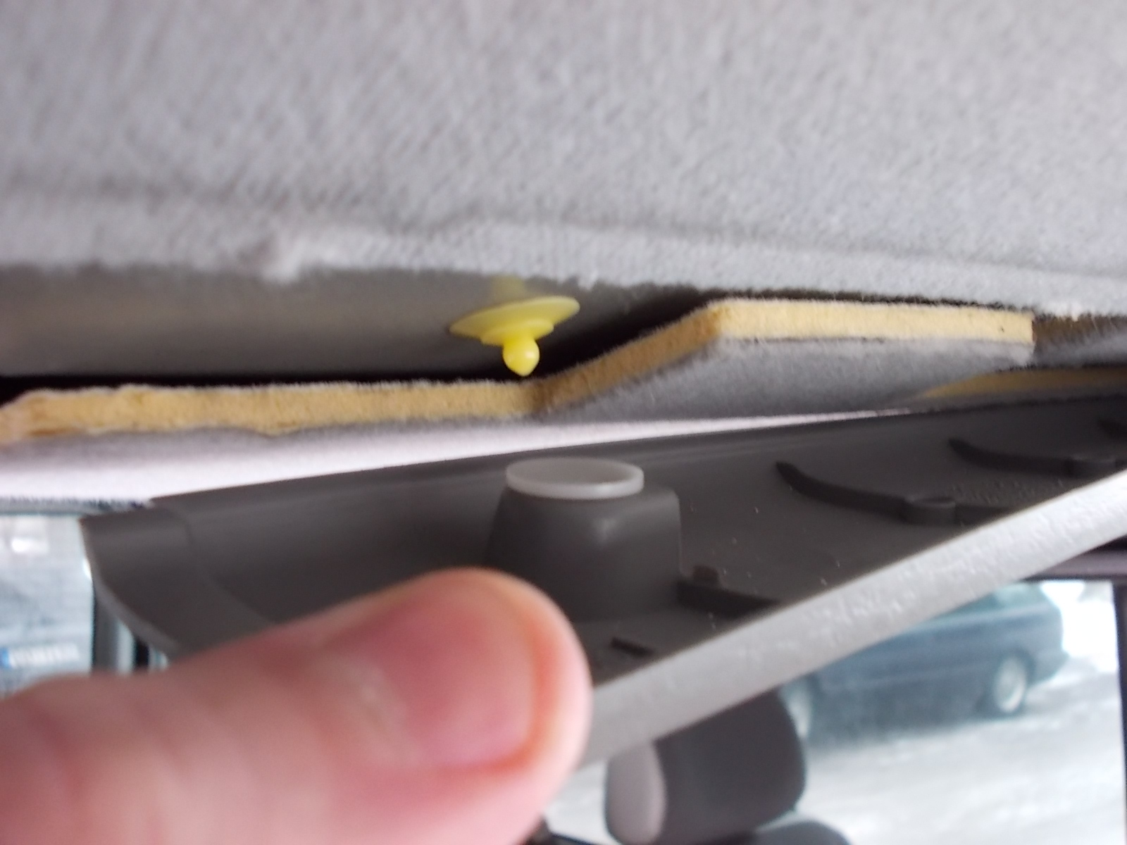

если я правильно понял картинку-это переходная планка салон-кабина. Я снимал так середины, отверткой вниз, планку дугой вниз, концы планки это типа вилочки из двух зубцов просто вытаскивается
Правильно поняли.
Что бы планку снять надо этот клипс снять/выкрутить.
Говорят андо на 90 градусов её провернуть и потом вытаскивать. Я правда уже кругов и кругов накрутил

Цитата(Bilogirja @ 4.2.2013, 10:44)
Правильно поняли.
Будем пробовать
не хрена не надо, начинайте снимать планку с середины выйдет с парой желтых кружочков

Так выглядит крепёж[attachmentid=100142]. Оттягиваешь вниз, сбоку крепится на на жёлтой клипсе [attachmentid=100143] , а так крепится сама планка[attachmentid=100144] .
Вот это и спасибо
Хотя деиствительно средняя планка так и отошла
