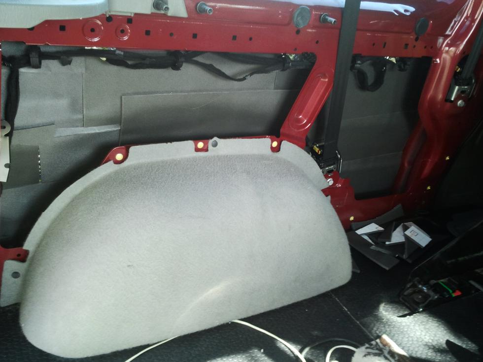

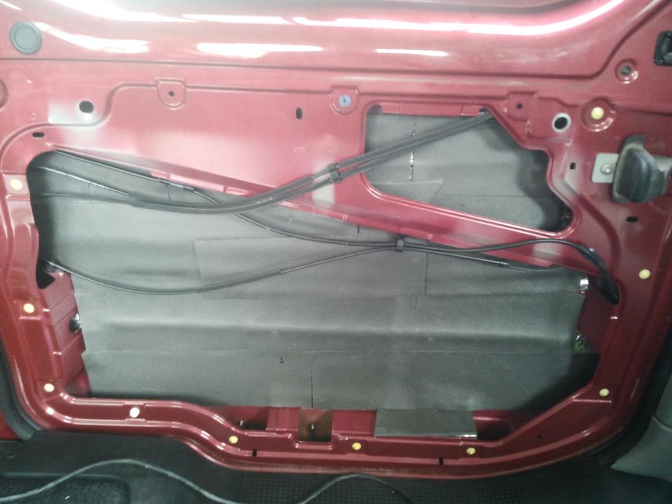

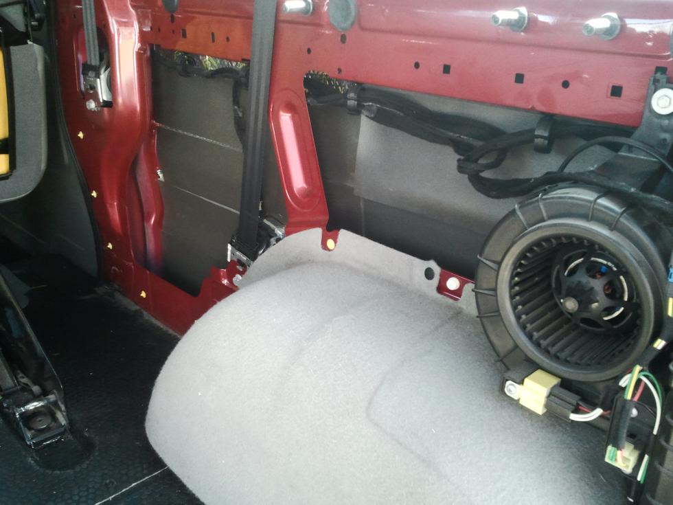

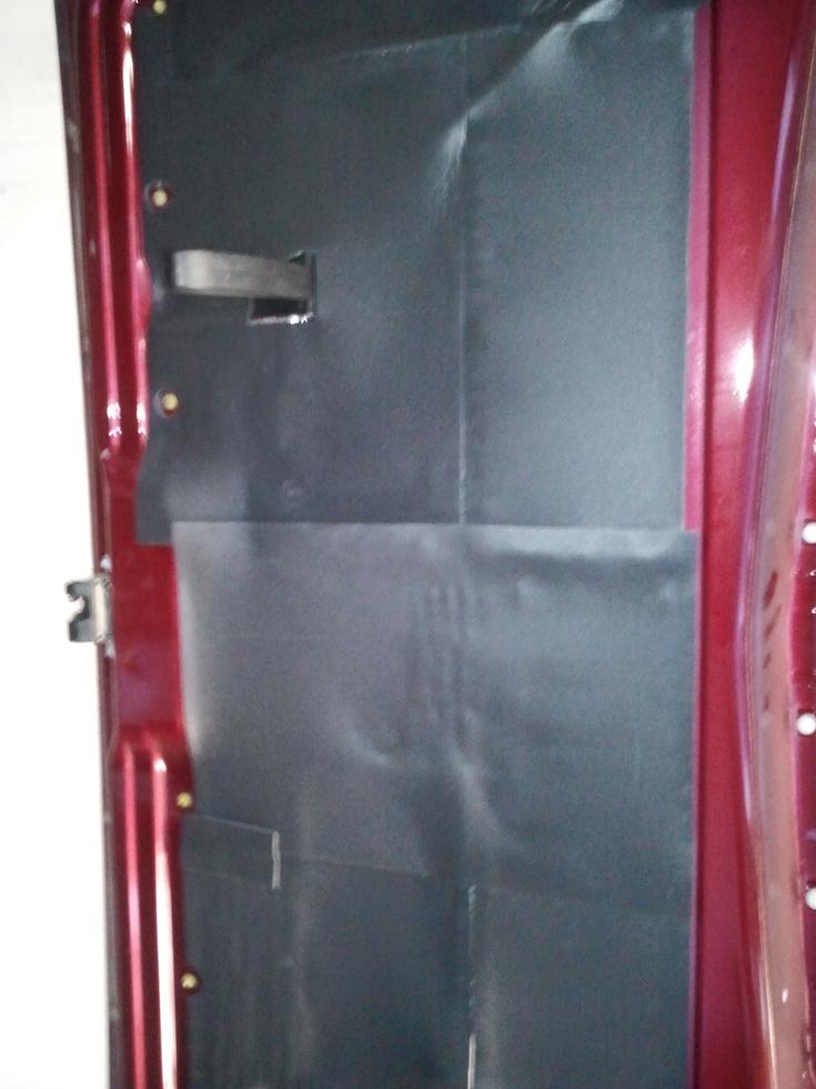

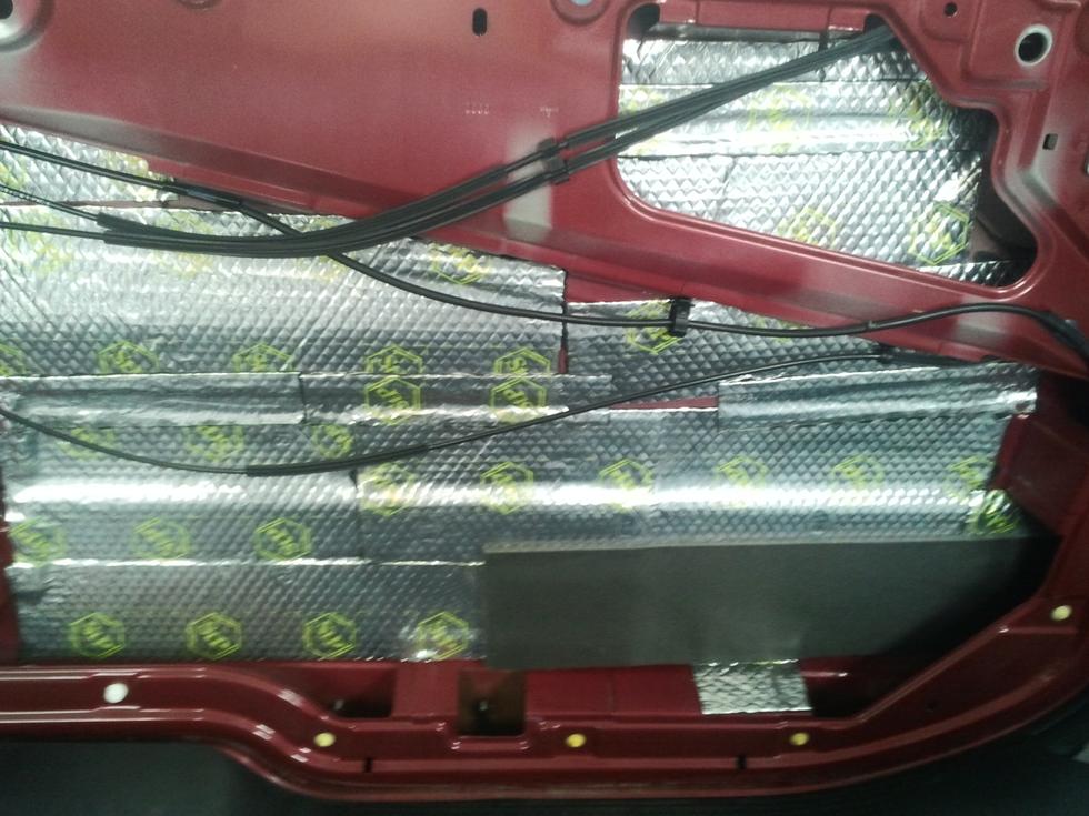

У меня тоже продолжается эпопея по вибро-шумоизоляции нашего Виварика. Материалы, которые использовал: в качестве вибры - Вибропласт Голд (уже ушло 20 листов), в качестве шумки - Изолон Тейп 8мм и П8 Шумоff, а также П4 Шумоff - тоже даже и сказать не могу сколько. И это еще не все - материала маловато...Подробнее - в фото:
[attachmentid=106475] [attachmentid=106476]
И далее:

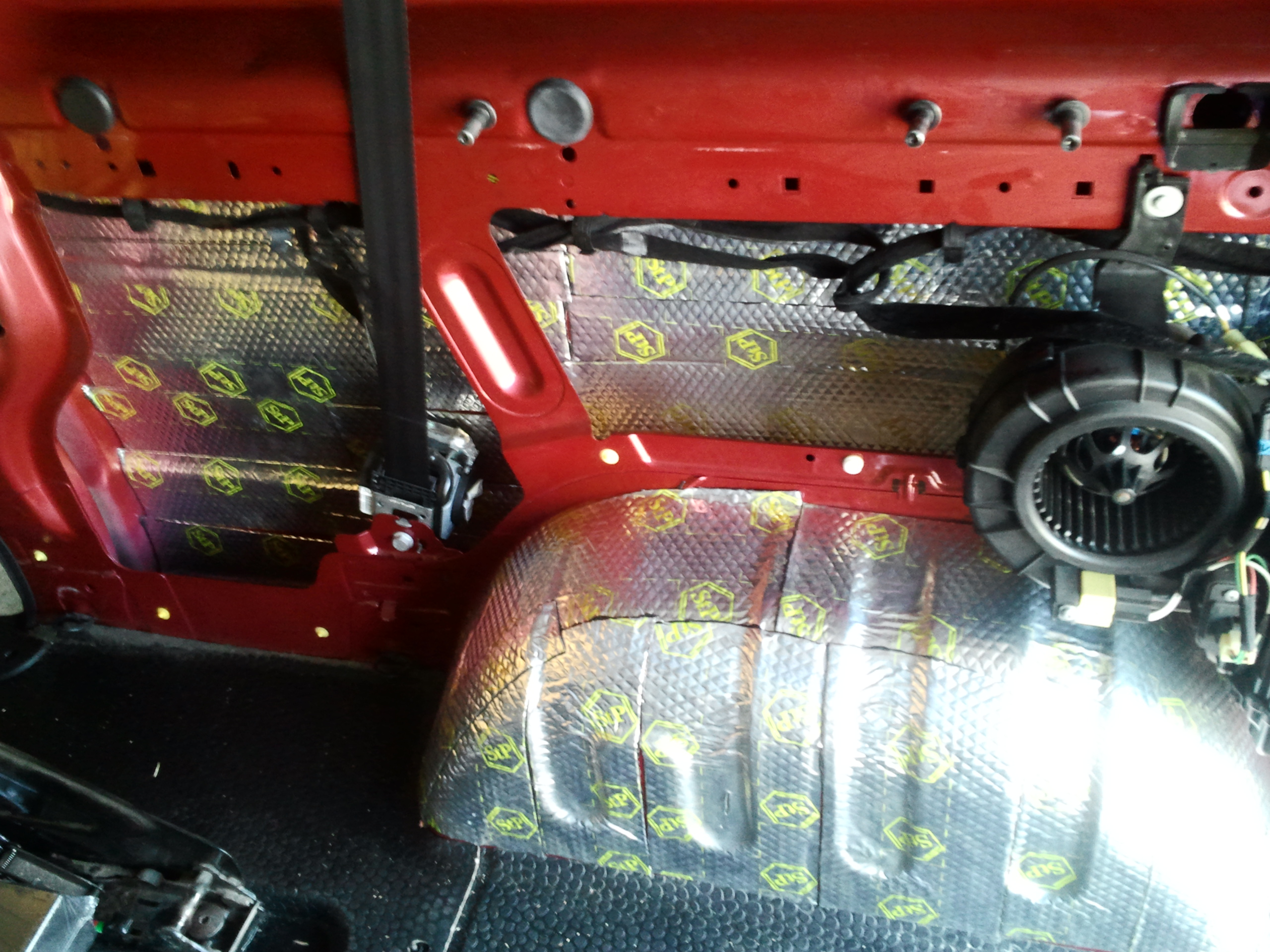

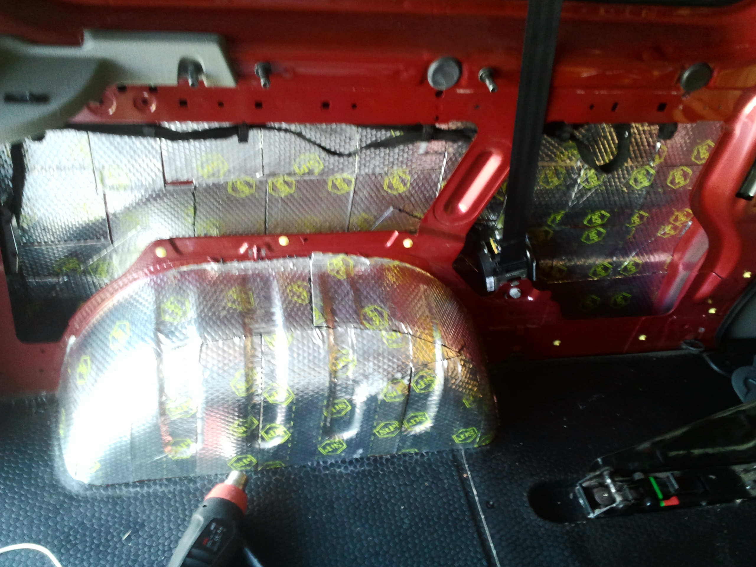

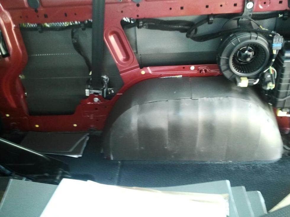

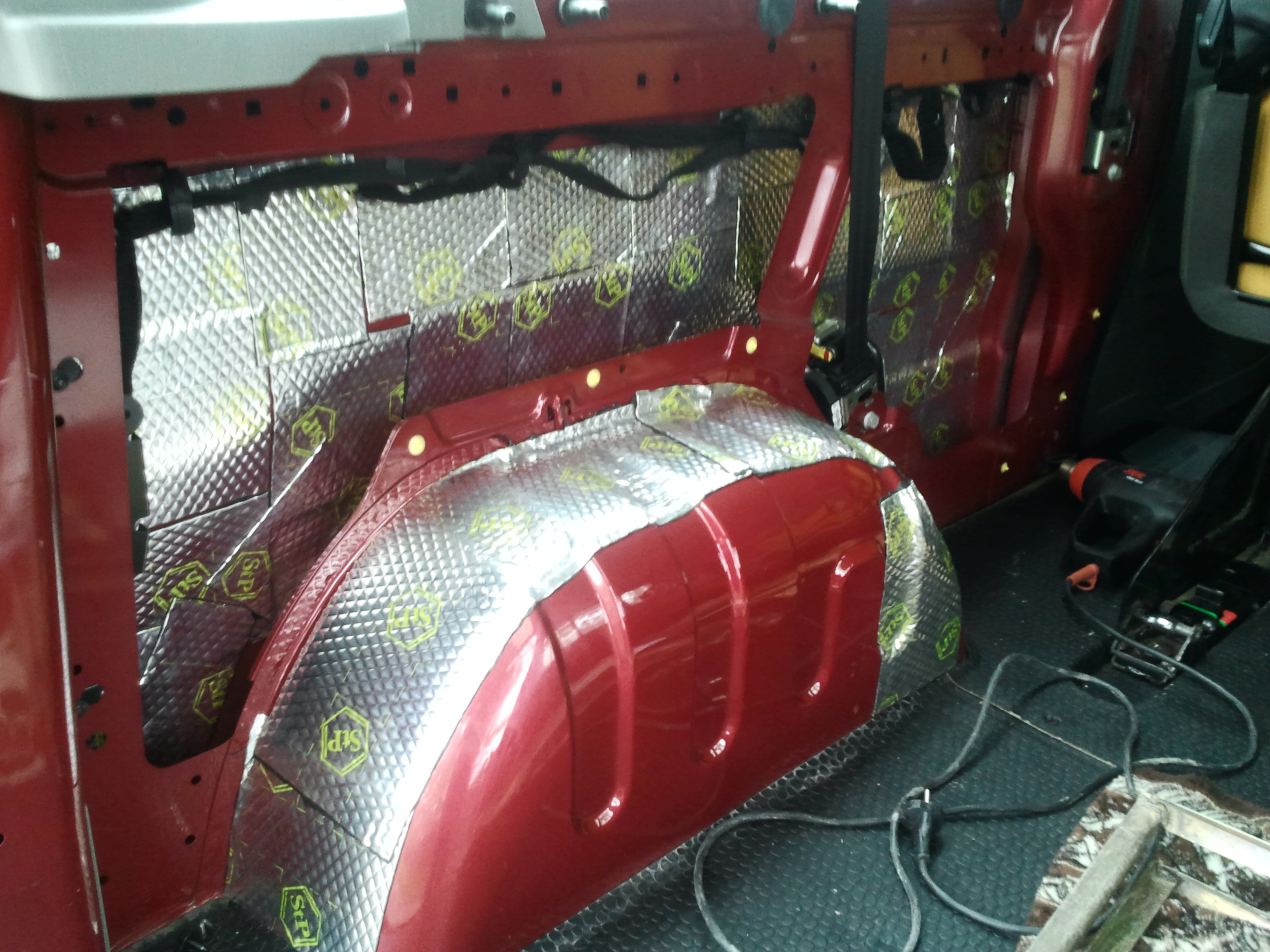

[attachmentid=106478] [attachmentid=106479] [attachmentid=106480] [attachmentid=106481]
[attachmentid=106482]
А вот так сейчас выглядит "хлопушка"
[attachmentid=106483]
