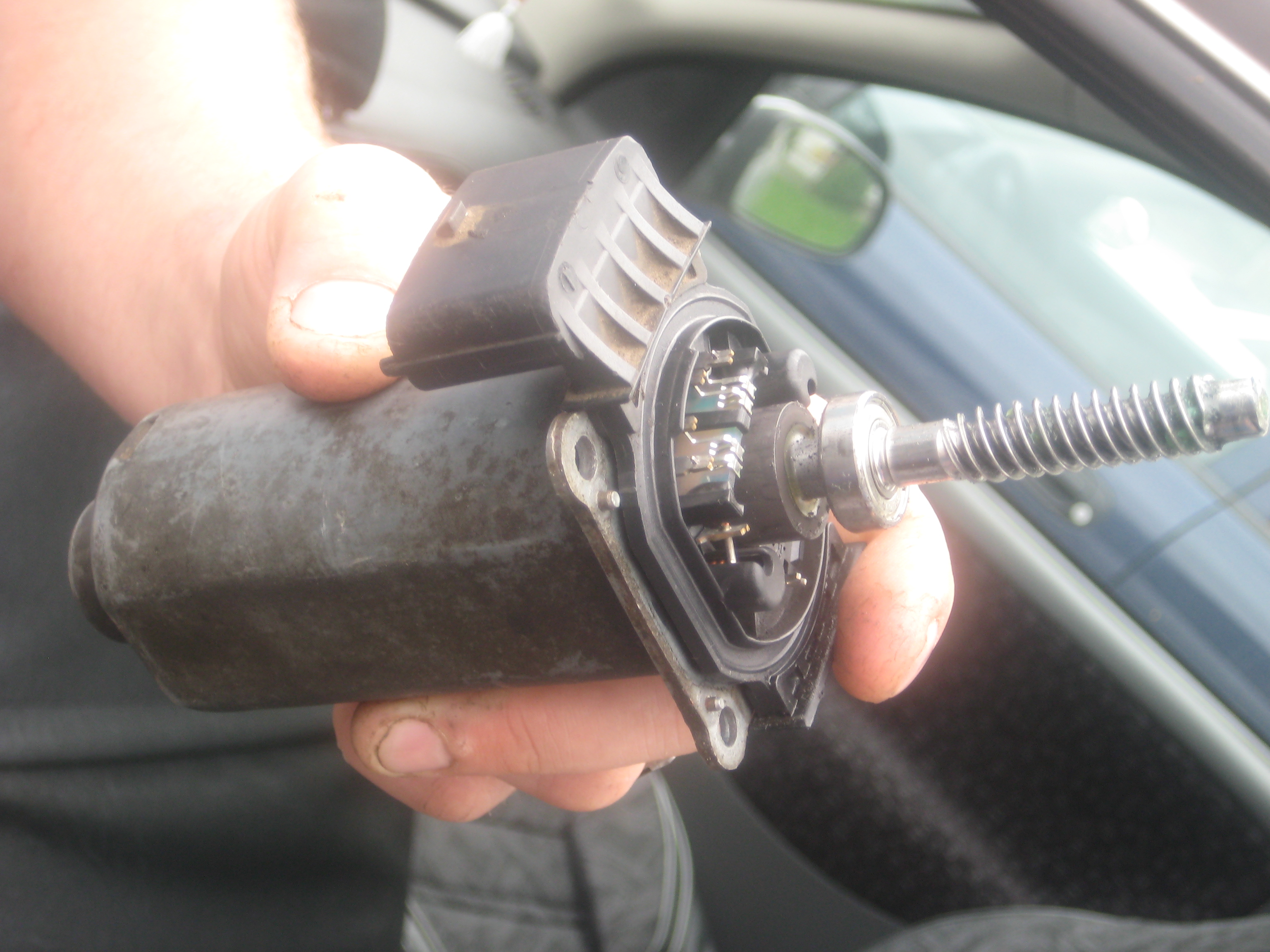

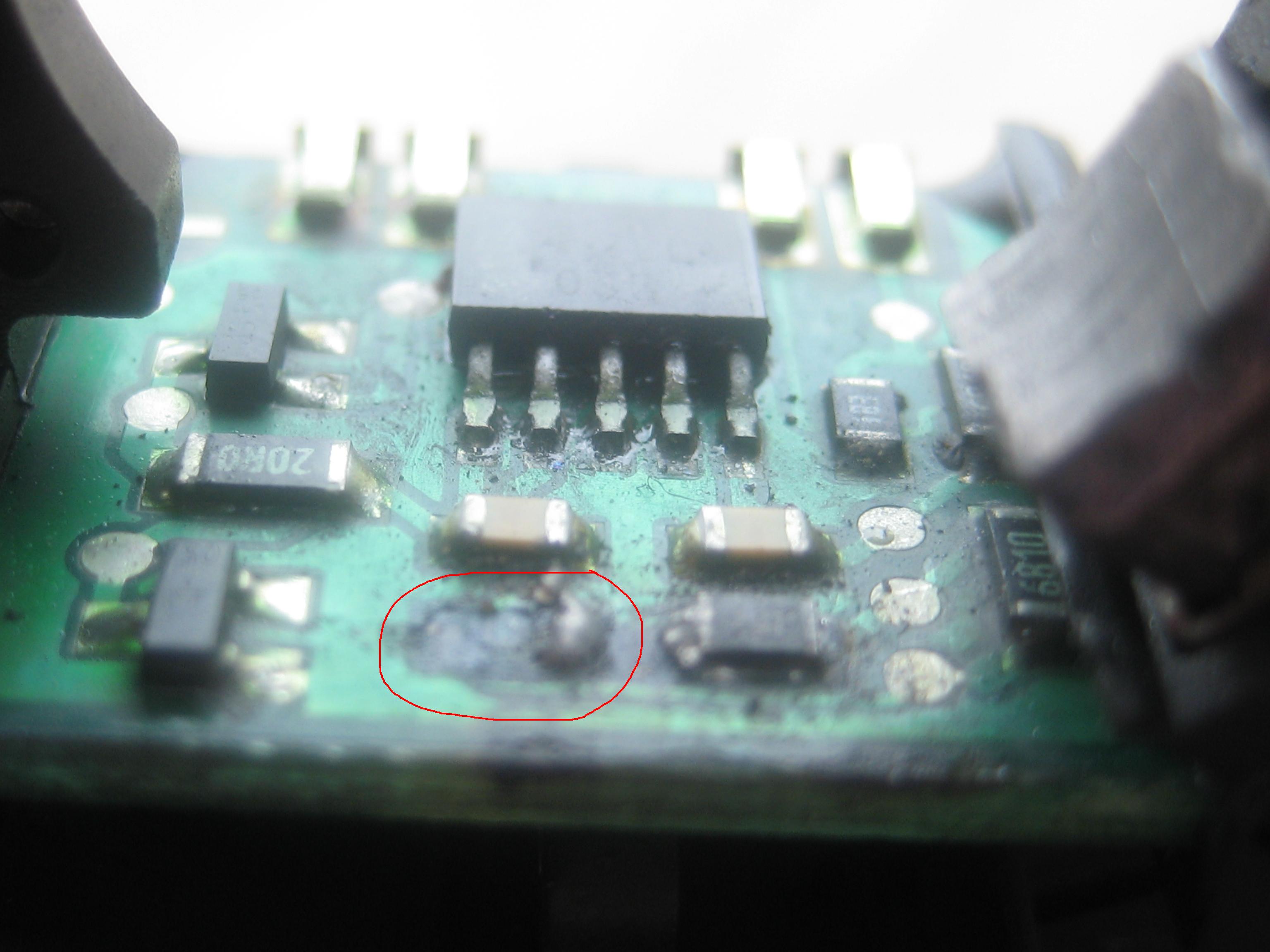

Добрый день, кто сталкивался подскажите пожалуйста. Начиналось все с мигающей F (Opel C Изитроник пробег 120тк), в 2010г полная замена сцепления, вилок переключения передач, "мозгов", аккумулятор. При езде на автомате машина не переключает передачи с 1 на 2, только дергается , приходится переходить на ручное управление и ехать со 2 передачи, очень быстро нагревается и обороты крутит до 3000. Уже 2 мес в ремонте, на днях выяснили что проблема в "модуле переключения передач" (30т.р.), рассыпался один из чипов в микросхеме, номер остался неизвестен. Если кто разбирал данный модуль не подскажите номер данного чипа?
Производитель не поставляет такие детали отдельно, только модуль в сборе, соответственно номера микросхемы в каталоге нет.

#7 laim1980
laim1980
  • Cообщений: 6
  • Автомобиль: opel corsa
Отправлено 09 Июль 2011 - 21:20
нужен номер самого чипа, тк на руках др микросхема
Боюсь с этим будет не просто. Номер написан на самом чипе, а он спрятан в недрах коробки. Может кто из владельцев Корса Б сталкивался с этим и сможет подсказать. У меня Корса Д.
