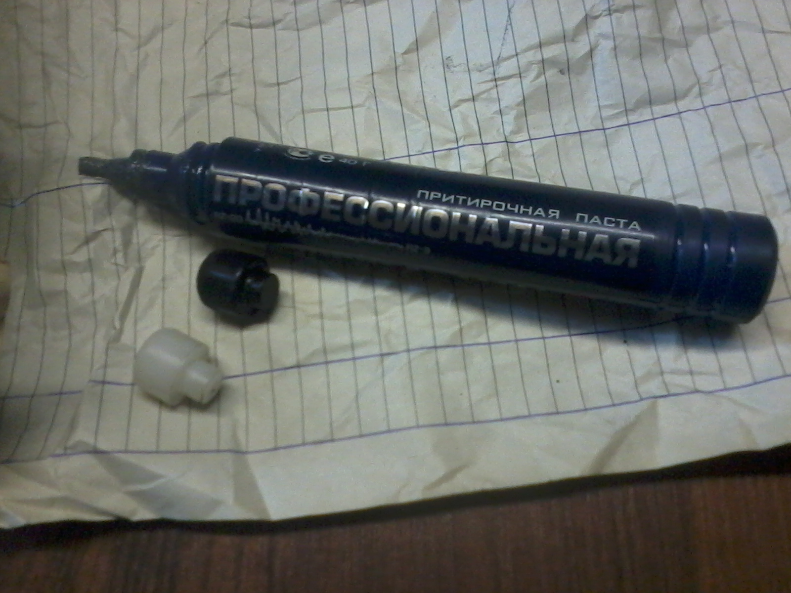

Дядя Вова, начало работы кратенько.... Разобрал крышку, достал шарик редукционного клапана (чёрный на фото) износ очевиден и герметичность нарушена при пробе "ротом" ...к токарю - изготовил новый (на фото белый). Для притирки с крышкой выточил из алюминия болваночку, что и сделано с помощью пасты для притирки клапанов. В сборе - герметичность абсолютная... Завтра прокладку поставлю в соответствии с рекомендациями. Результаты напишу. Пока спасибо.

судя по фото самого клапана-он подвергался ремонтам..визуально он должен быть длинше.короткое тело клапана перекашивает в канале-при сжатии пружина складывается неровно-потому как её диаметр и диаметр канала далеко не совпадают.естественно перекошенный клапан не выполнит своей функции и можно незная этого разочароваться в результатах проделанного.если есть возможность вытачить другой -сделай это.после сборки доработанной крышки наверняка придётся регулировать давление открытия клапана-скорее всего ты начнёшь подкладывать шайбочки под пружину.вот после регулировки и выточи новый клапан с удлинением на толщину шайб-как минимум.получишь нормальный клапан с родной пружиной(если конечно до тебя пружину не сменили или вытянули..
