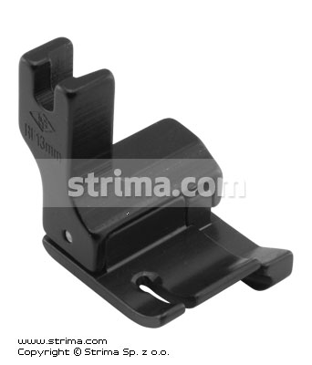

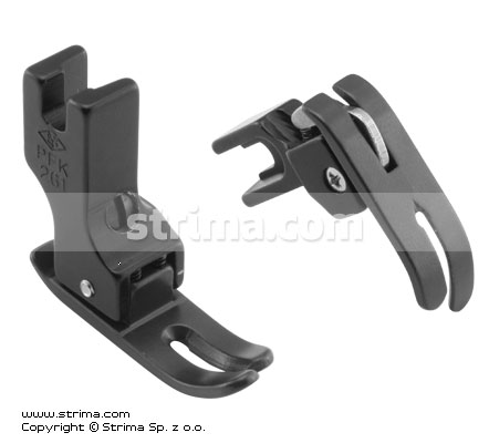

Во кстати совет если не пользуешься...
Для шитья на машинке кожзам или кожа или подобные им материалы, необходимо устанавливать на машинку тефлоновую лапку, эта та которая прижимает материал сверху, что препятствует поломке игл и обеспечивает более четкий шов и без пропусков нити...
[attachmentid=84960] [attachmentid=84961]
  • PFK261______________________________________________________________________________________________________.jpg
  • RF130_13_0MM_Patka_teflonov__225__kompenza__269_n__237___prav__225__130mm.jpg
