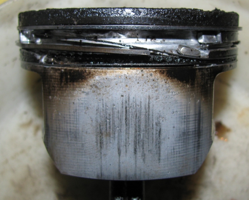

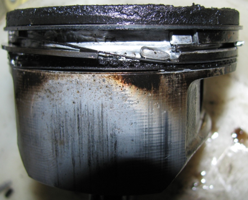

колпачки поменяли,вылезла другая проблема,при установке распредвалов,начали проверять закрытие клапанов,не закрываются до конца,есть просвет.и вылезла еще одна проблема на 2м цилиндре сели кольца ,проверяли залив масло в каждый цилиндр 1,3 нормально,2-ушло через час ((((
вскрытие показало:рассыпался клапан(перегородки)
извиняюсь не клапан,а поршень
вот собственно фото поршня
