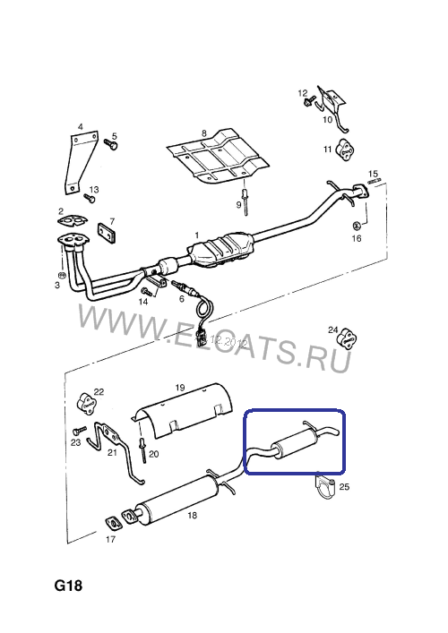

Решил поменять заднюю часть глушителя,заказал,оплатил,получил. Хотел поменять сам,поглядев на всё это прикипевшее хозяйство...решил поехать в сервис. Открутили,начали вынимать,а она категорически отказывается вытаскиваться. Поступили радикальным методом,разрезали старый глушак и вытащили,благо сварных швов на нем хватало. Видать его тактуда и ставили,как мы новый ставили. Новый тоже был разрезан и сварен уже по месту. А вы как обходились,как решали сию проблему?[attachmentid=94594]
Привет!Вот такой смотри фото! http://www.ebay.de/i...1#ht_2568wt_927

Открутили заднюю распорку. Глушак пропихнули сзади вперед - сначала тоже был ребус, но покрутив, все вошло без флекса. (Хотя старый тоже отрезали)
Пробовали открутить распорку,там все настолько прикипело...потому решили тким способом менять))
