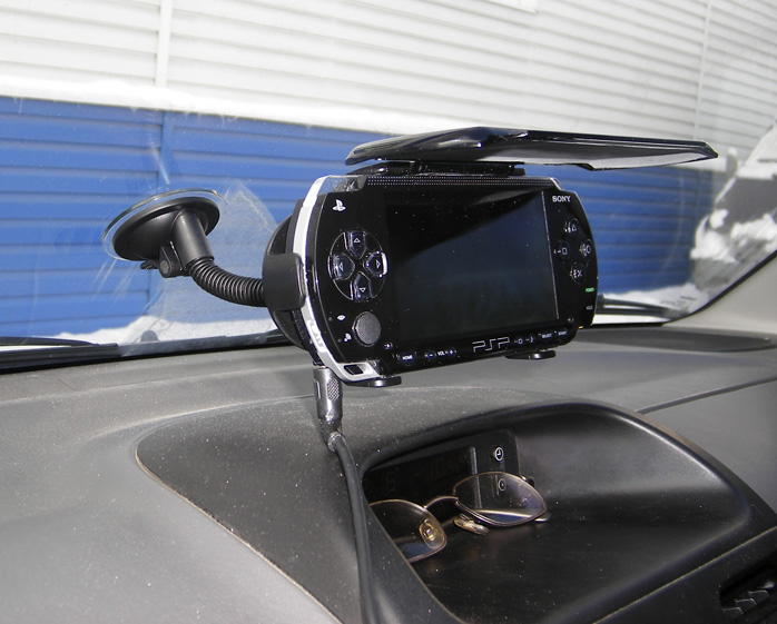

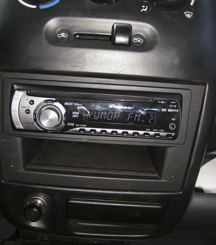

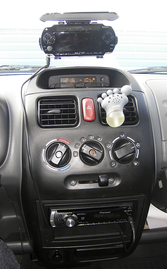

					Не помню кто меня просил выложить фотографии, ну да ладно... Вот 1-DINовая магнитола без переходника. Врезана она в штатную коробку. Вполне достойно получилось+экономия 1200-1300 рублей на покупку родного переходника. Ко всему прочему поставил держалку под Sony PSP. Подключаю её через AUX вход расположенный на передней панели магнитолы. Это о-очень удобно. На этой Соньке смотрю фильмы и видеоклипы (TV-тюнера там нет). В игры, конечно, тоже прикольно играть с такой мощной акустикой. В скором времени в России появится Маленький GPS-модуль для PSP. Вот тогда будет ещё одно серьёзное применение для неё.

PIT, Извините, а как демонтировать штатный ?
На лицевой стороне магнитолы есть 4 отверстия, в которые вкручены винтики с 6-ти гранником. Выкручиваете эти винтики, вставляете в образовавшиеся отверстия, проволоку, гвозди, спицы, подходящие по диаметру и вытаскиваете магнитолу.
