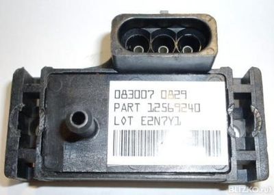

А причина была в датчике МАР(датчик абсолютного давления воздуха)!! Всем Спасибо за интересные предположения!! Изображение ar.gif

Chyga, А причина была в датчике МАР(датчик абсолютного давления воздуха)!! Всем Спасибо за интересные предположения!! Изображение ar.gif.
А как ты определил,у меня точно такая же машина и проблема Изображение
