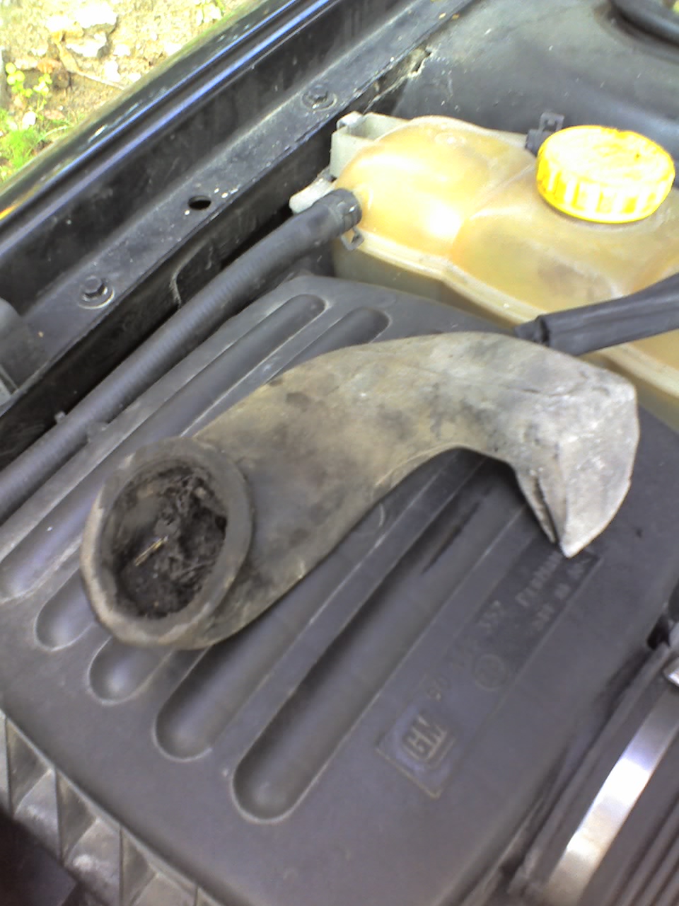

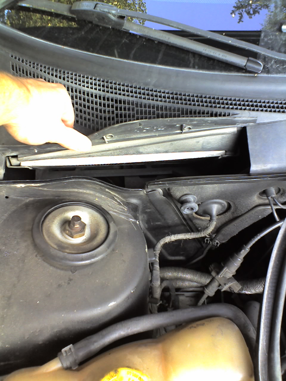

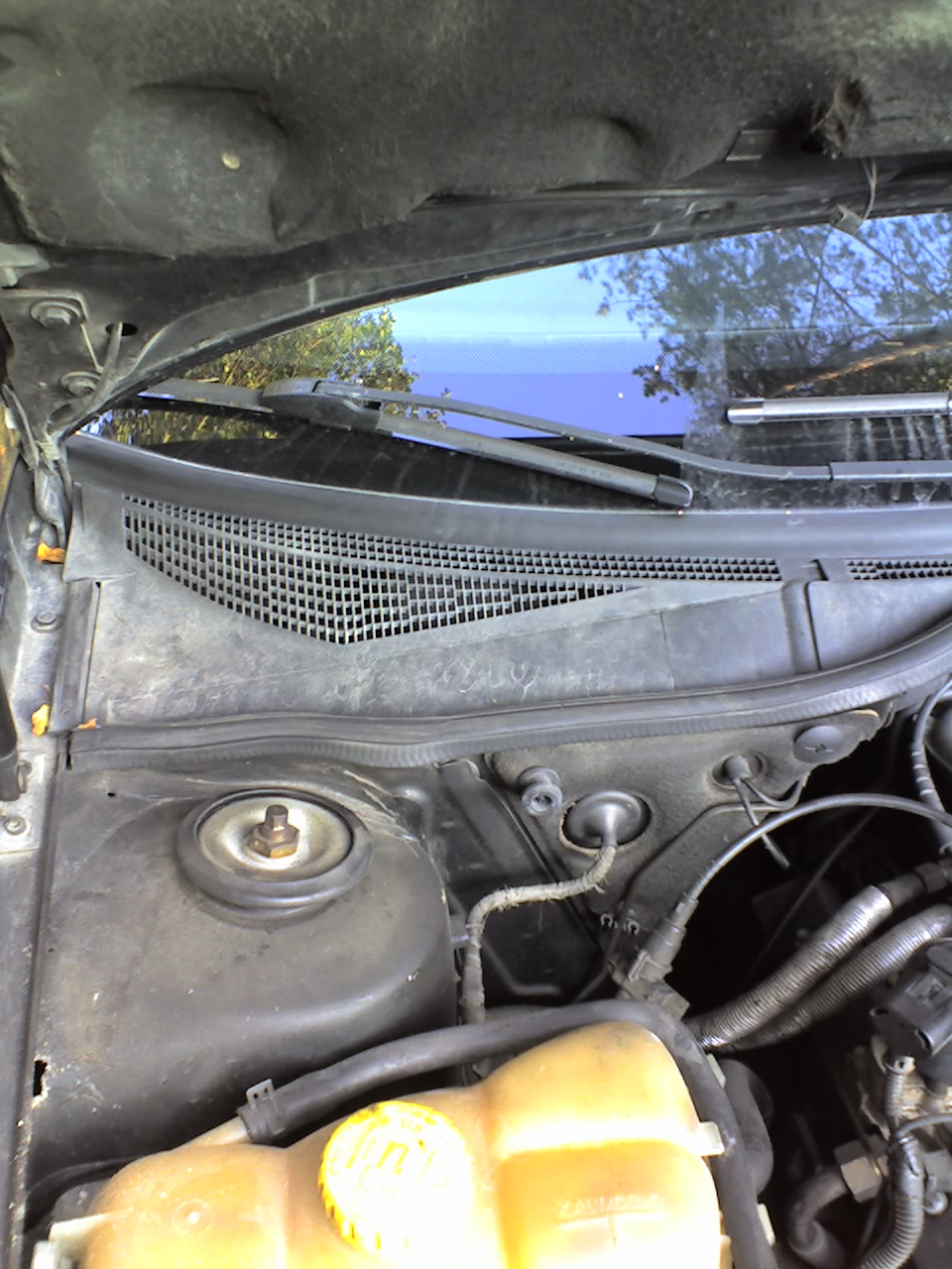

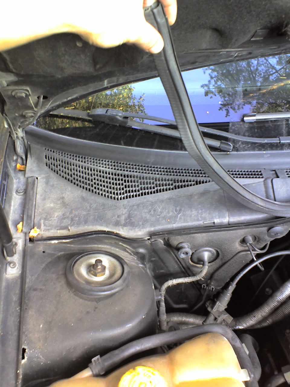

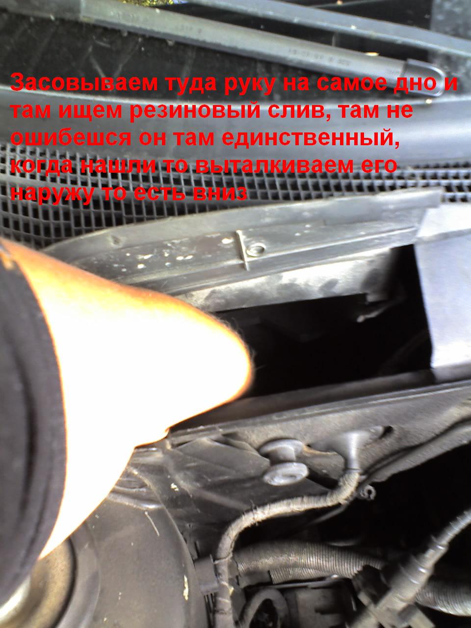

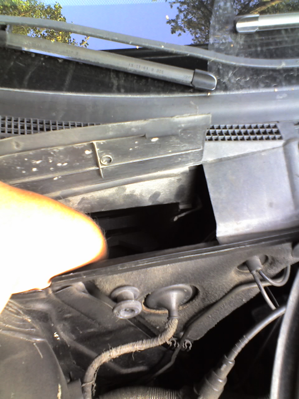

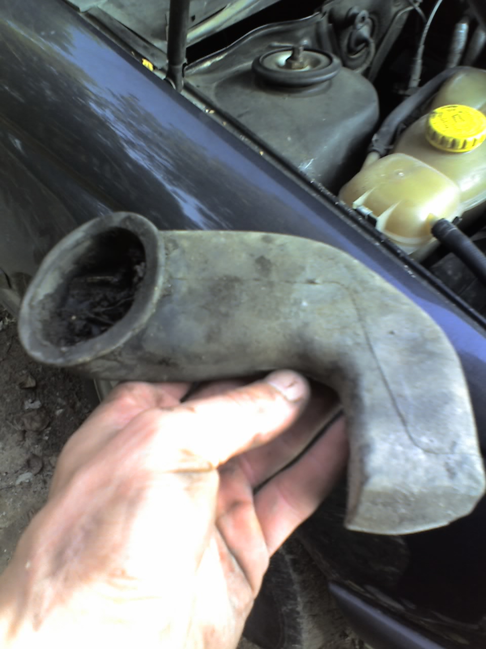

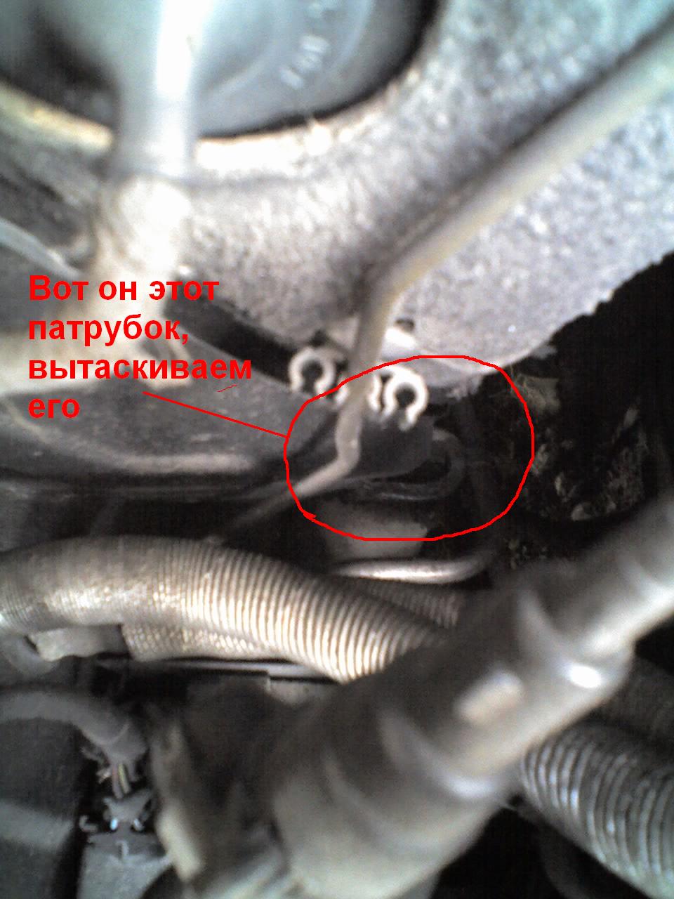

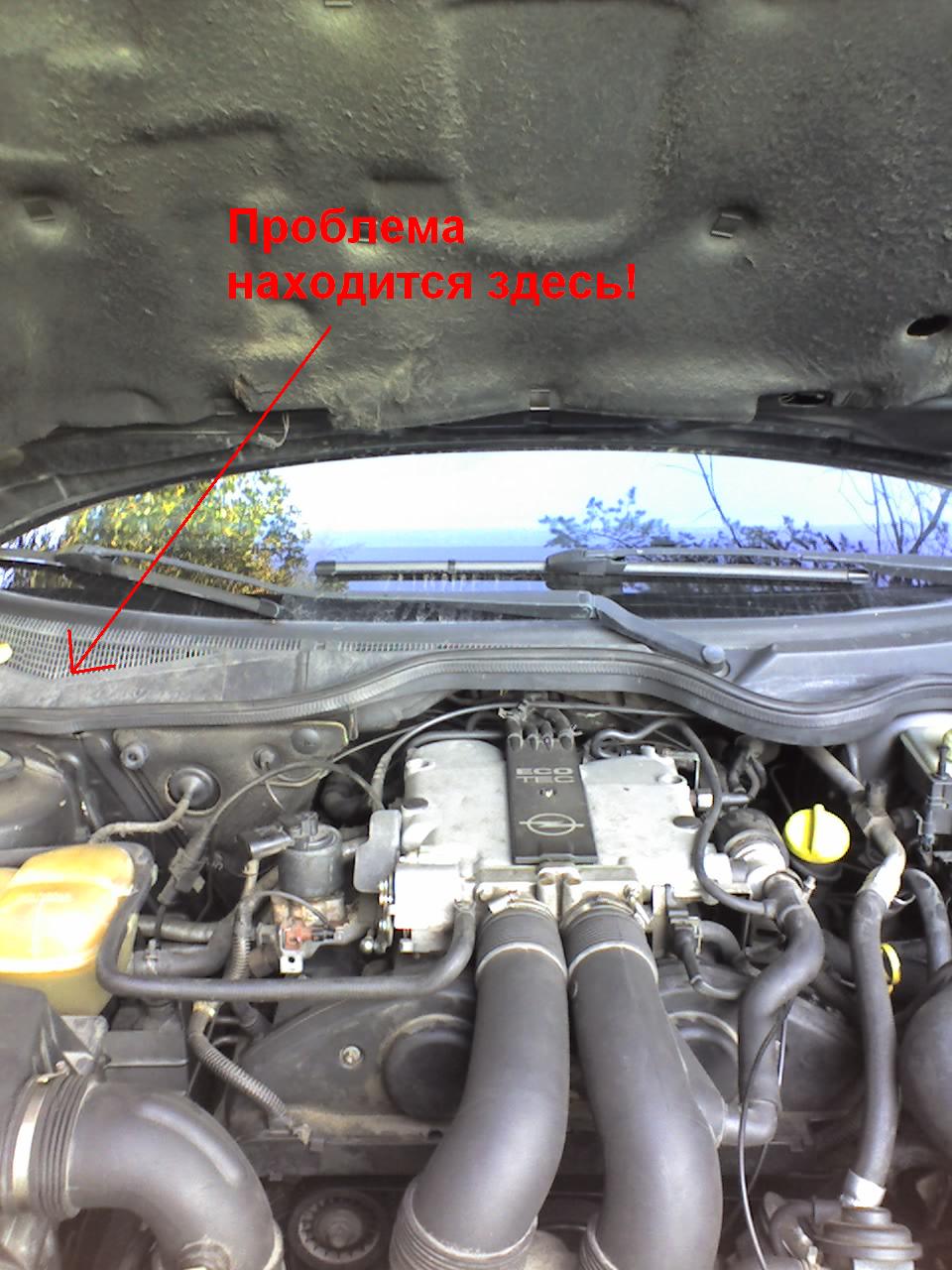

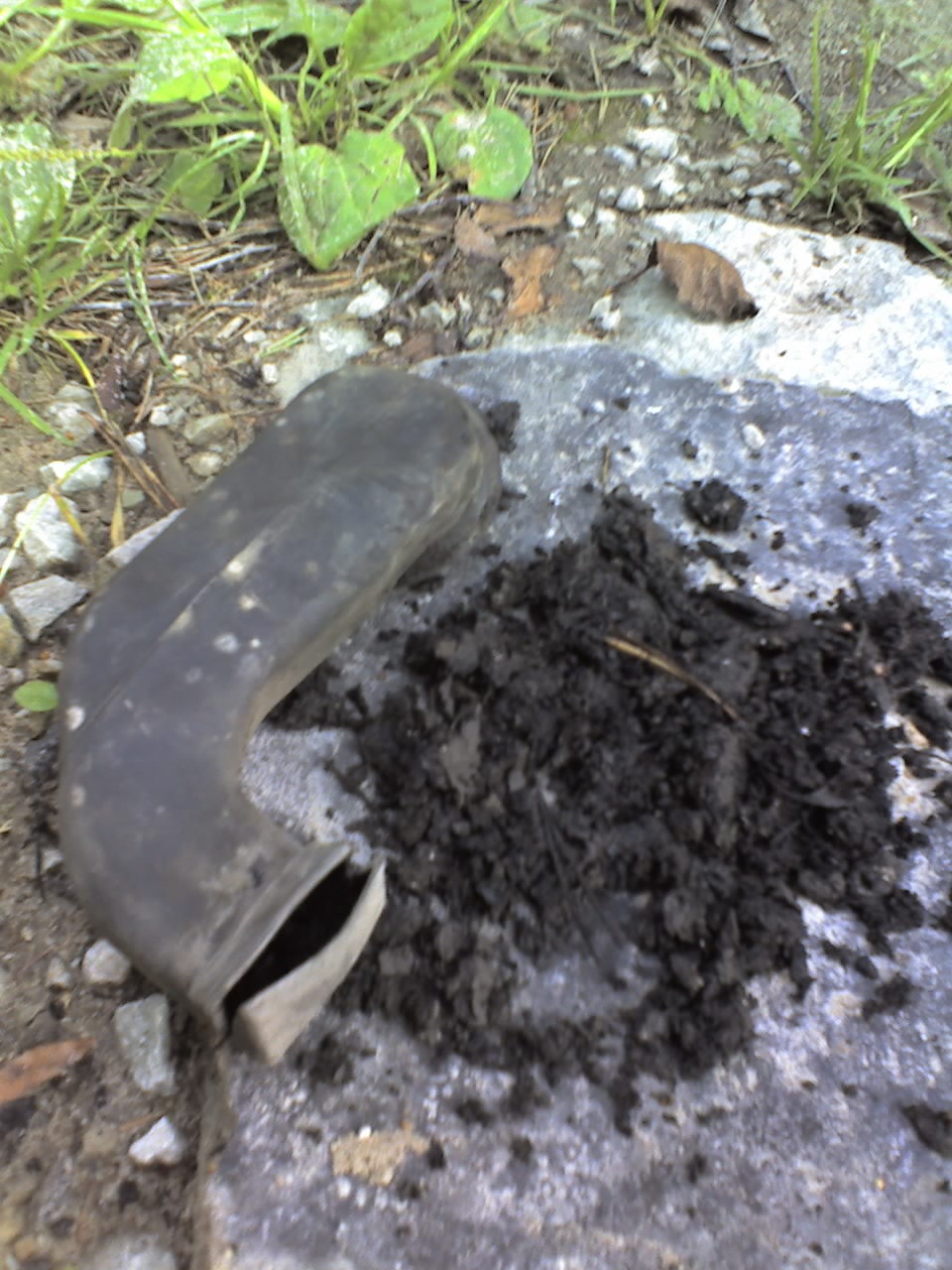

Если стали потеть окна, то первым делом стоит проверить дренаж, проблема очень частая. Вода перестает уходить как положено, салонный фильтр заливает водой и по этому потеют окна.
Итак:
[attachmentid=5654] [attachmentid=5655] [attachmentid=5656] [attachmentid=5657] [attachmentid=5658] [attachmentid=5659] [attachmentid=5660] [attachmentid=5661][attachmentid=5662] [attachmentid=5663]
Вот и всеsmile.gif!
