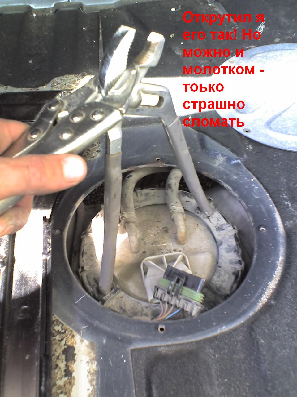

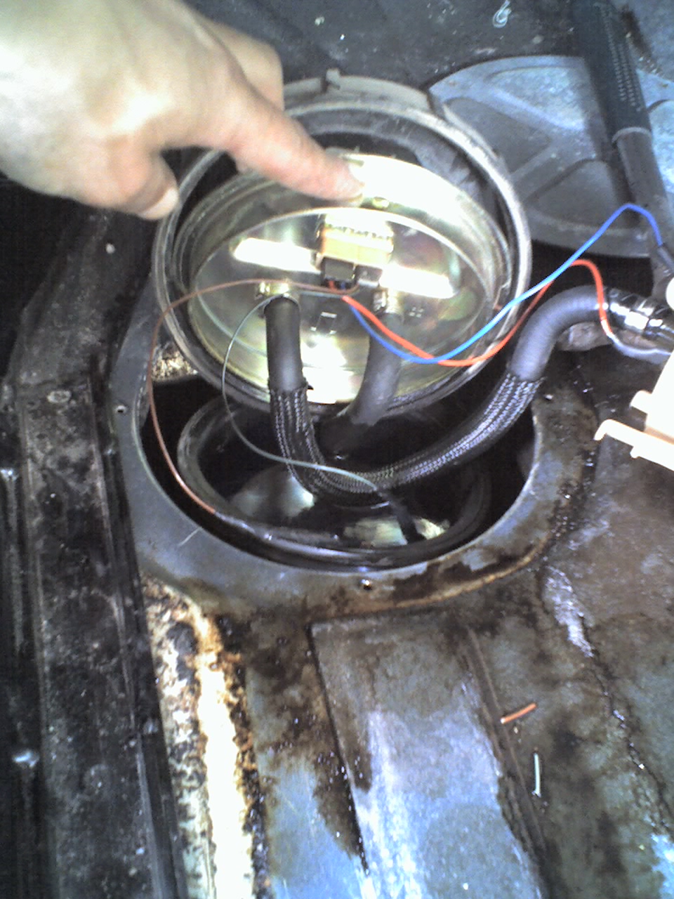

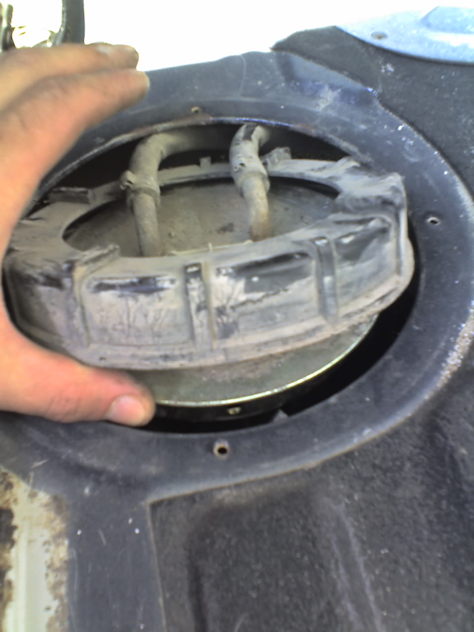

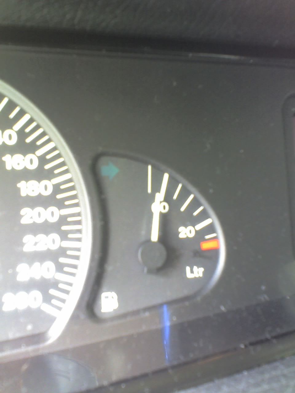

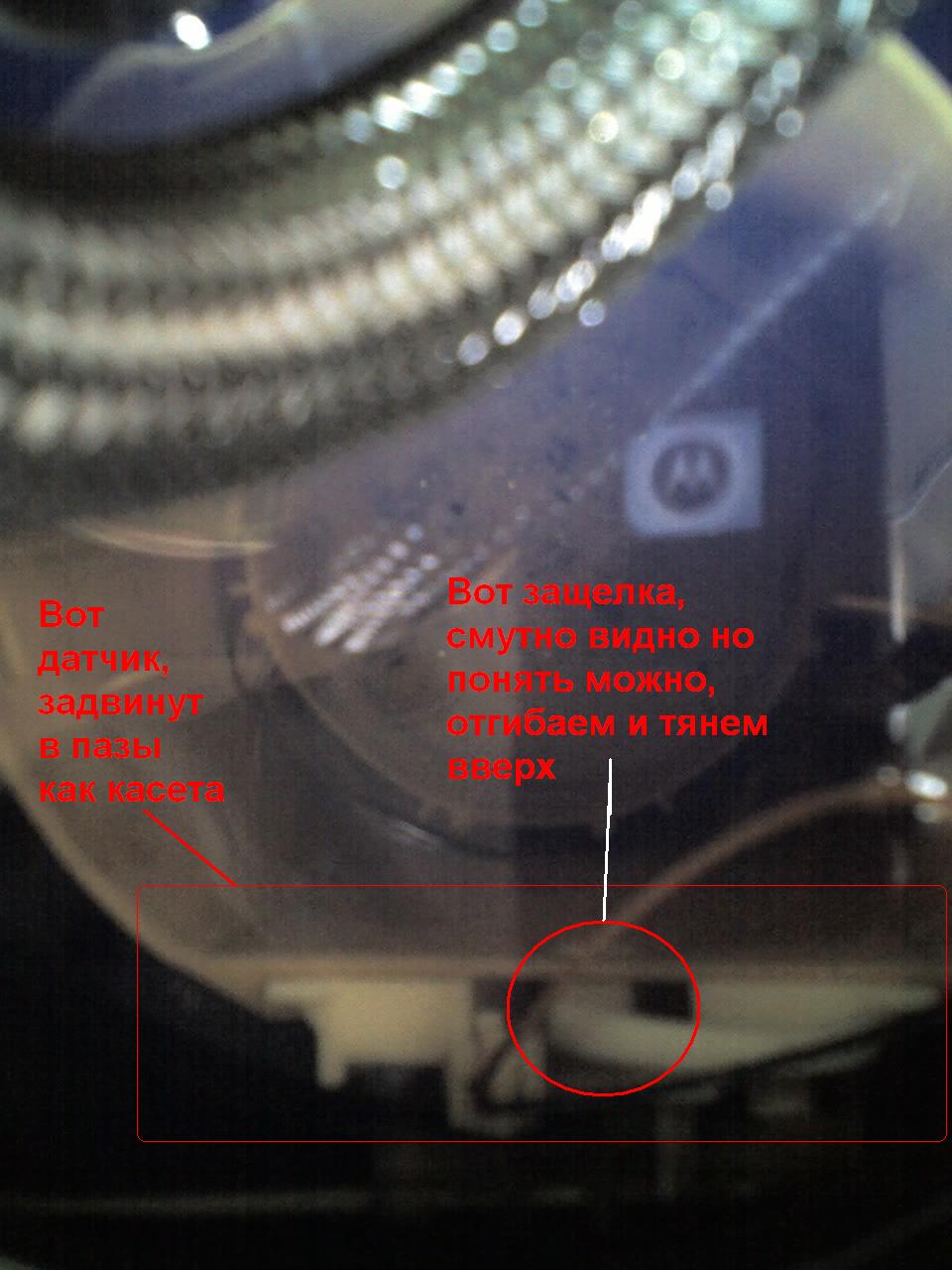

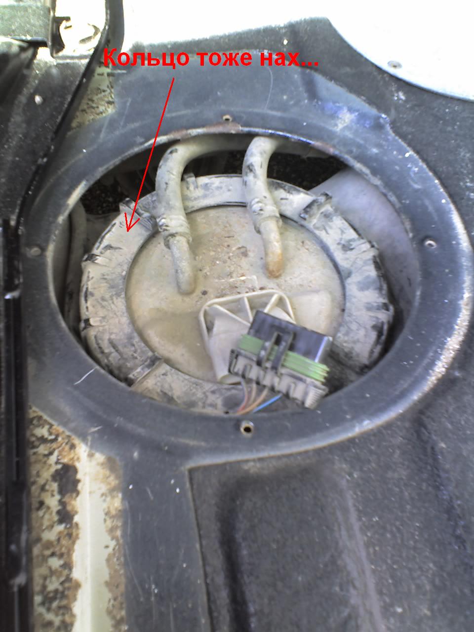

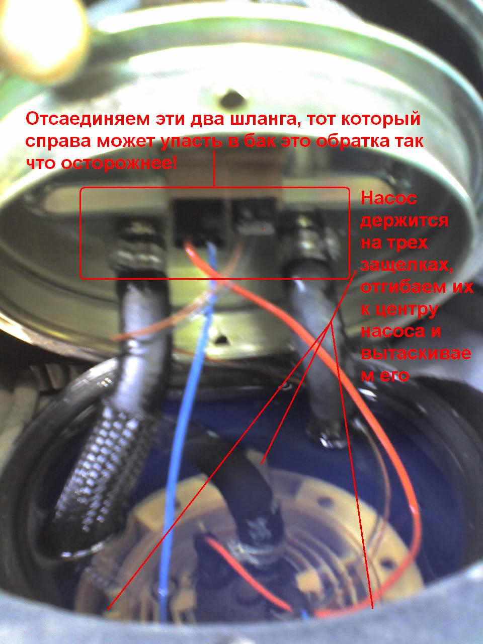

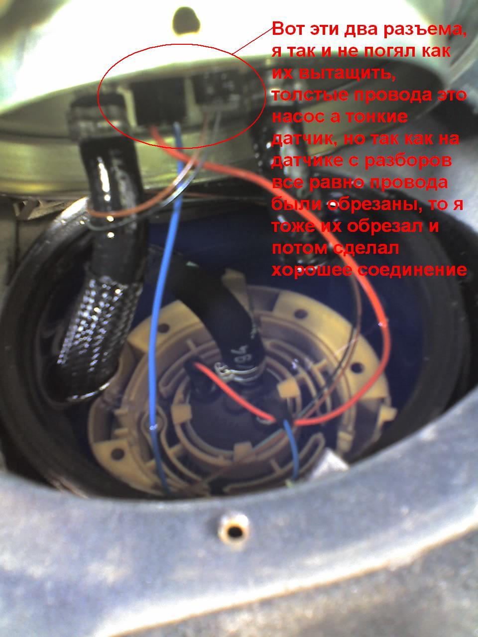

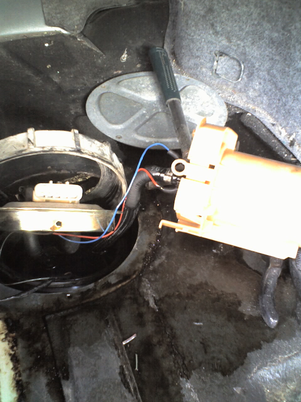

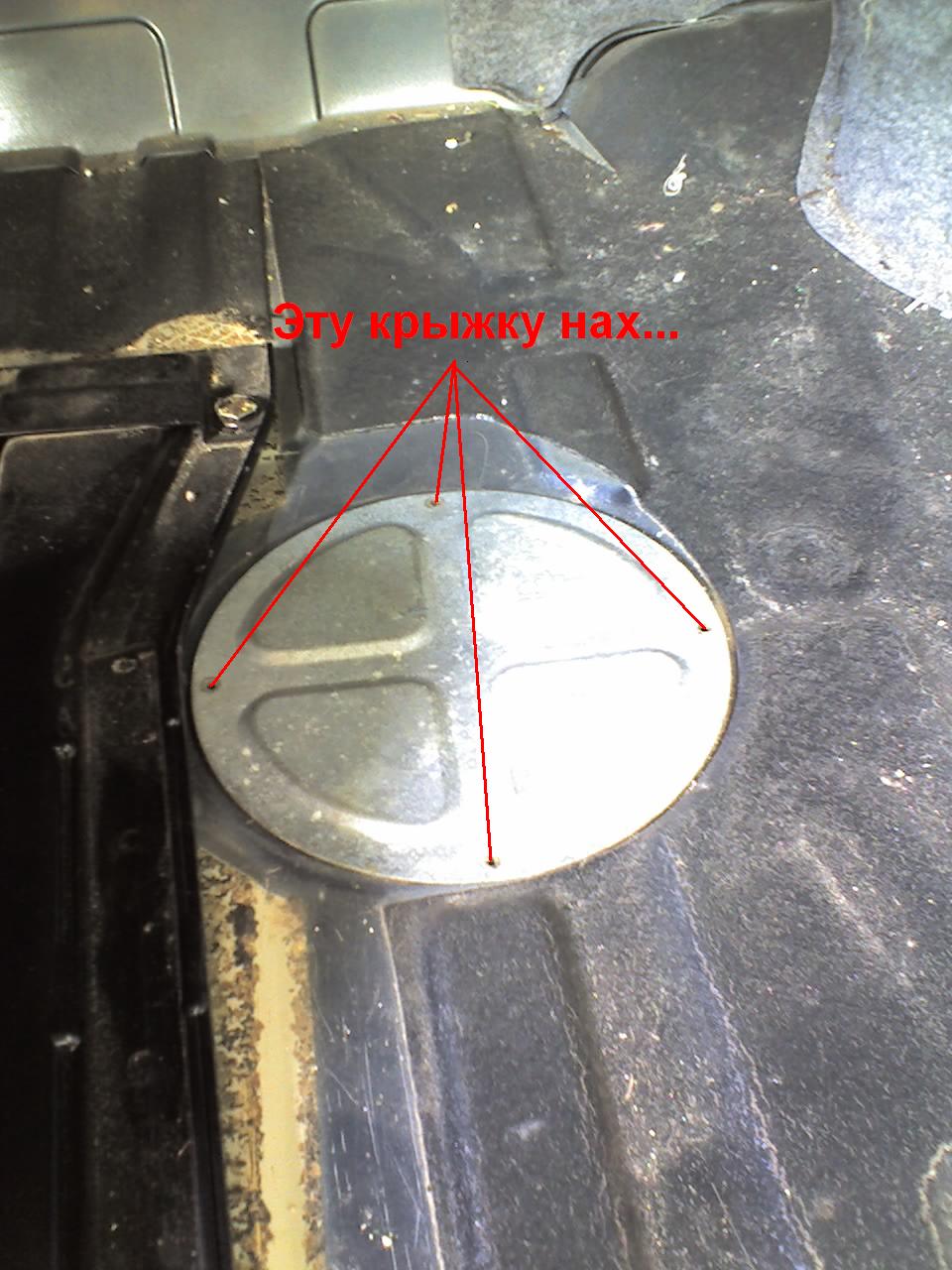

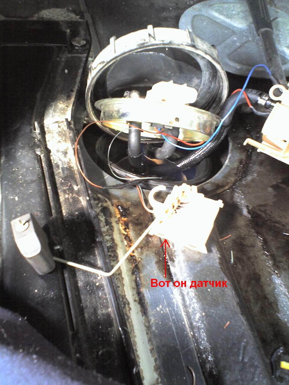

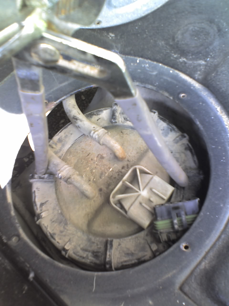

купив машину у меня не работал датчик уровня топлива, ездить так сложно и я решил проблему так:
[attachmentid=5664] [attachmentid=5665] [attachmentid=5666] [attachmentid=5667] [attachmentid=5668] [attachmentid=5669] [attachmentid=5670] [attachmentid=5671] [attachmentid=5672] [attachmentid=5673] [attachmentid=5674]
Собираем все назад и... [attachmentid=5675]
