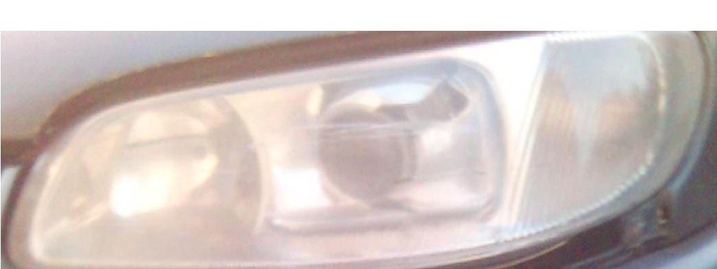

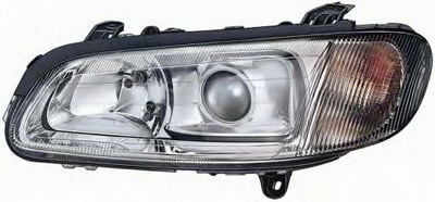

Есть возможность купить пару новых линзованных фар (не ксенон), но стоит у меня ксенон. Вощем ситуация: мои фары мутные + в левую въехали... Штатно имеется ксенон. После дтп пострадал отражатель в который встроена линза и пластиковое стекло фары. Короче хочу вставить в простые линзованные фары свои цоколи и блоки розжига из своих в простые линзы... Возможно??? В поиске темы прочёл но ничего про конечный результат не отписано...
Вот что имею [attachmentid=11128] Вот что предлагают [attachmentid=11129]
