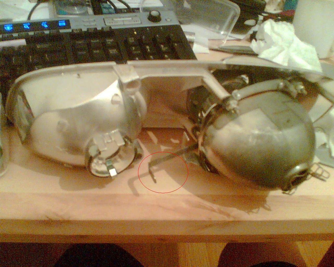

Разобрал фару, снял отражатель. Что за рычаг?

Разобрал фару, снял отражатель. Что за рычаг? Он вверх вних ездит. blink.gif

Это рычаг регулировка пучка света, для право/лево стороннего движения.

хм, а на линзах такое есть?
Это и есть линза!!! А как должно быть выставлено для правостороннего движения? rolleyes.gif
ставишь в одно из положений ,если встречняк маргает то надо переставить в другое положение (наверное так) ai.gif
А по научному как выставлять?

vaucher, а по научному :-) таким макаром.
На линзованной галогеновой оптике этот рычаг позволяет вращать световое пятно той самой галочки относительно центра. Т.е. там два крайних положения. Одно для ПСД - галка приподнята справа, одно для ЛСД - галка приподнята слева. Когда установишь фару поставь перед ней любую плоскость (кусок картона например) включи свет и переведи рычаг, сразу все вопросы будут сняты.

Тоисть что,насколько я понимаю можно дапустим взять фары от Vauxhall тоисть от праворульных Опелей и разобрав ее перевести на леворульную???
Получается что так!!! Вот тока разбирать не нужно!! Этот рычаг очень легко из вне регулировать!!! Снимаешь защитный колпак с ближнего света и вперед!!!!! bf.gif

vaucher, ты наверняка хотел сказать колпак с дальнего...
меня это тоже очень интересует...
надо узнать подробнее, это здорово изменит дело...
А там безразницы, я этот рычаг с любой стороны достаю, хоть с ближнего хоть с дальнего!!!!
Всё верно . Это для правостороннего движения . Но там не переворачивается та галочка светотеневая , а просто прикрывается свет в направлении вправо-вверх - фара светит при этом просто горизонтальной линией - то есть при правостороннем движении дорожные знаки практически не освещаются . Подобная шторка есть практически на всех машинах с проэкционной оптикой smile.gif
А зачем так делать ? Смысл ? Получится половинчатое решение .
PILOT-T, ну ты теперь объяснил и все понятно
Просто б/у фары от Vauxhall стоят почти в два раза дешевле,думал может бате купить,теперь не буду
