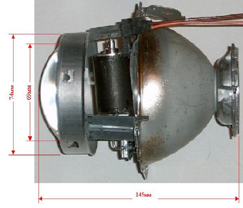

Ну если понимаешь, что глупости говоришь... Если я ставлю биксенон, то мне пох, какой дальний в депо smile.gif
Потому и думаю на них попробывать...
Спасибо за размеры линзы.
Вот вроде как размеры линзы хелы, как думаешь поместятся?
