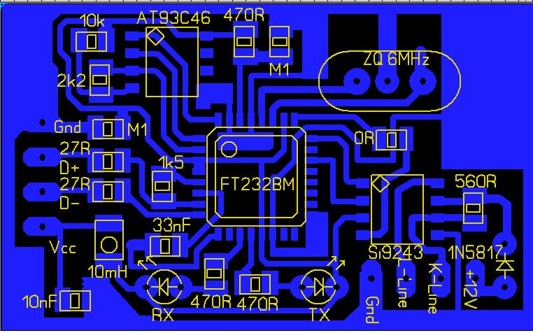

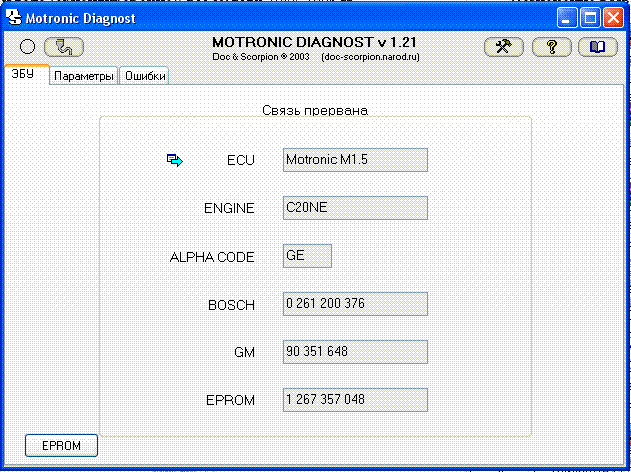

У меня работает на ура под обычный k-line адаптер!
Есть возможность скачать прошивку...
Брал отсюда: http://www.kadett.in...30.html#msg1230
Только по этой сылке изображён адаптер для мультека

Отправлено 20 Март 2008 - 12:50
У мя 1.21 работает с 4-х транзисторной схемой, там встроен стабилизатор тока со светодиодом, т.е. при обмене еще и показывает. Не раз закачивал на диск свою прошивку. Если кому надо, могу поискать описание. Работает чудно! Там еще и описание работы схемы и осциллограммы есть. Только какой-то там резистор под свой светодиод подогнать. А так, прога классная. Многие необходимые параметры в графиках. Не пробовал еще печатать на принтере, зато сразу въехал, что надо чистить форсунки ( длительность впрыска была велика) и заменить лямбду (медленно реагирует-искажение формы сигнала лямбды).
Почистил-потащила, лямбду пока не заменил, но ожидается снижение расхода бензина.

Privet, u menia jest kl- line adapter po tokoj sxeme [attachmentid=49584] no nirabotaet, probaval s calibroj motronic 1.5, sto delaju netak? k line nada stavit v fiske v G kontakt, +12V v F ir - v A kontakt? mozet sto nibut delaju netak?

Задолбался,программа у всех постоянно вываливается с ошибками?То ошибки сыпит то связь теряет.
И хотел спросить еще:когда заходишь в раздел доп.параметры,в графе лямдазонд стоит выкл,как такое может быть(двигатель C30SE,мотроник 1.5)?в строке лямда-регулирование стоит выкл?
