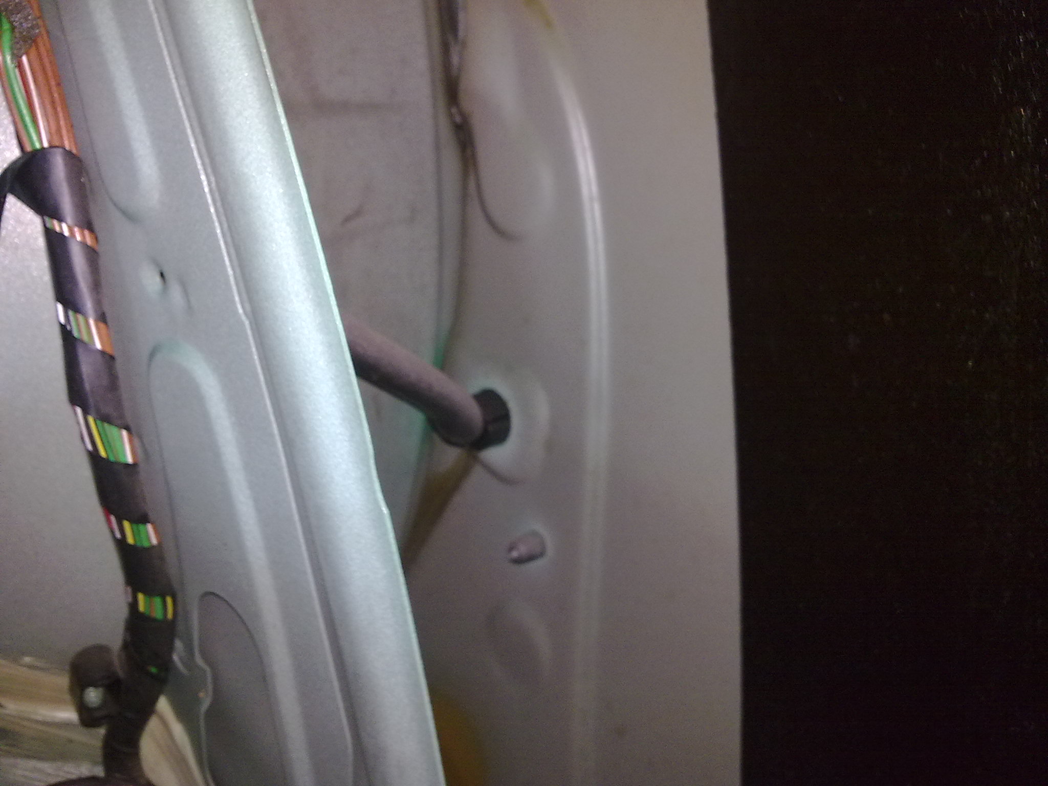

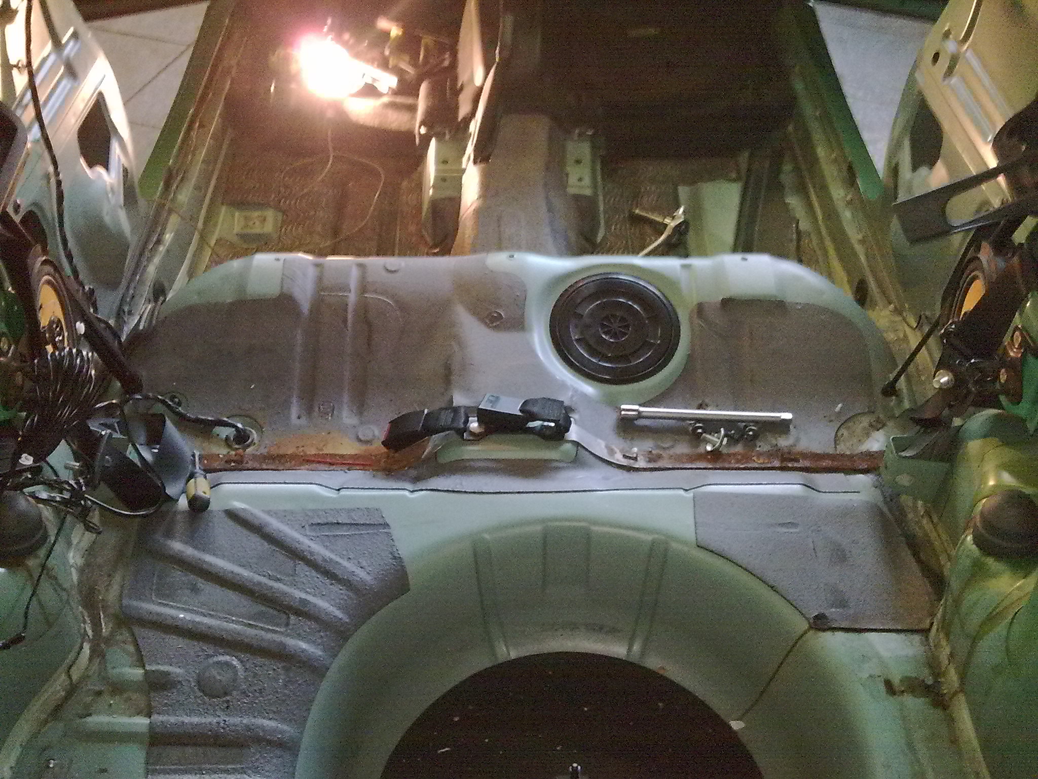

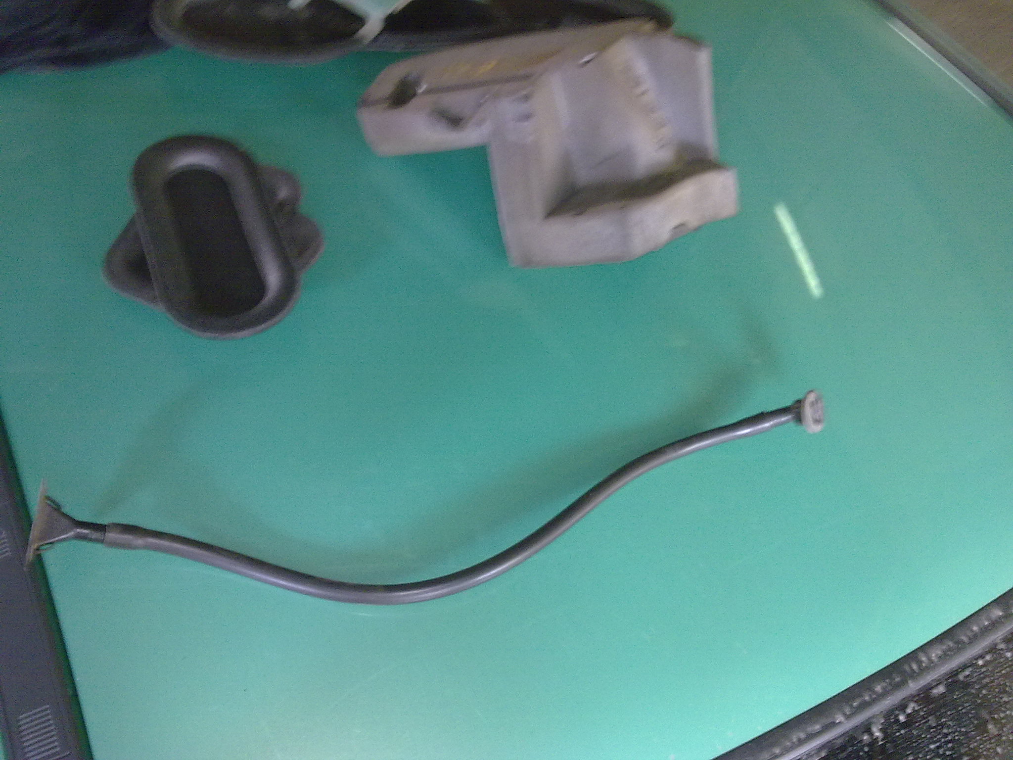

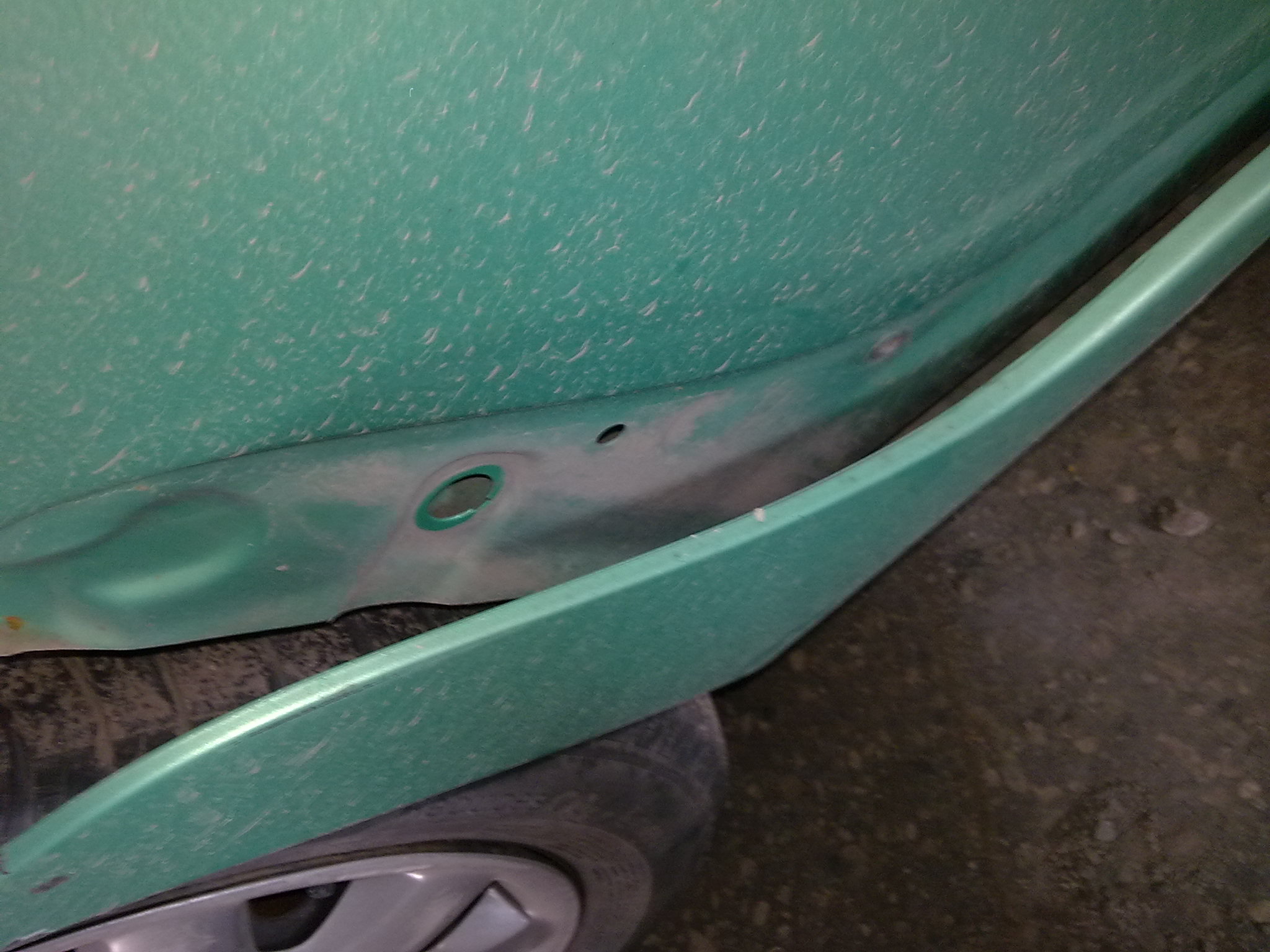

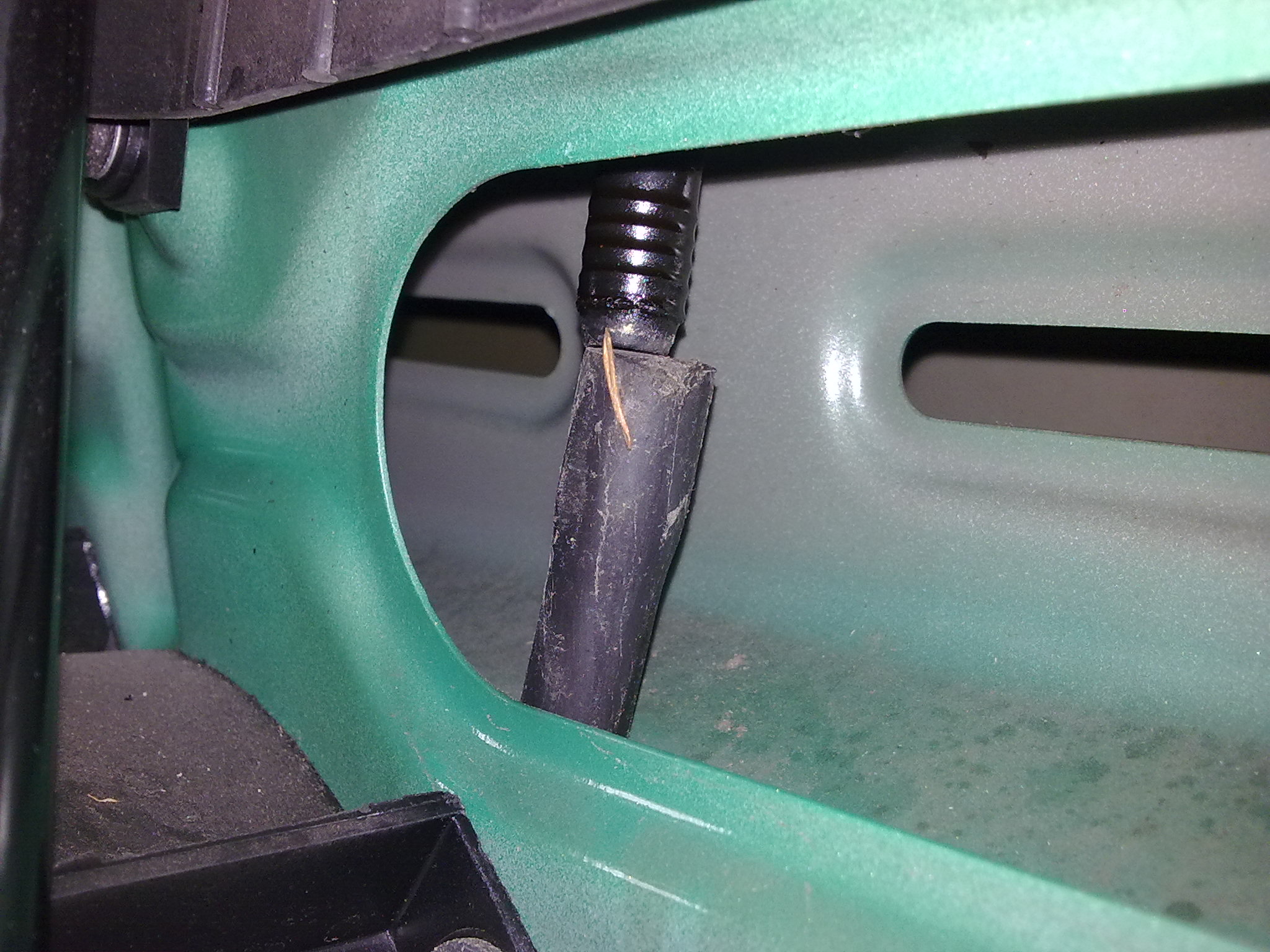

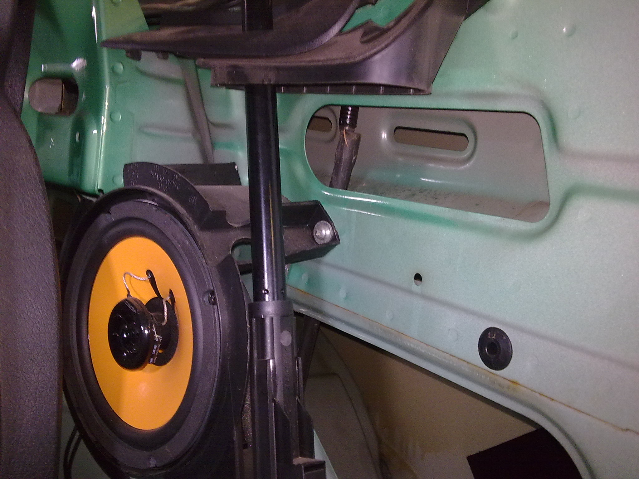

Тут недавно увидел испарения под задним ковриком и понял,что трубочки слива потекли,точнее они просото отвалились. Разобрал и посадил их на поксипол(пущай послетают biggrin.gif ). С задней части пола вода стекала пол дня и потом пол сох ещё два дня. ai.gif Для тех кто не знает как там всё выглядит решил выложить фотки.
