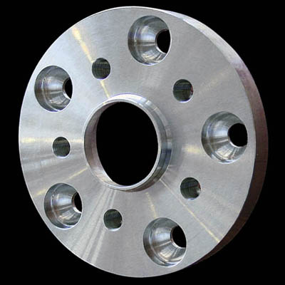

очень мало вариантов хороших дисков 5/110. Хочу поставить 17 диски и заказать проставку 5*114,3 (японский размер, очень много вариантов)
Как проставка будет по безопасности, на скорости руль бить не будет? ( то есть вылет диска надо искать меньше)

каким образом ты их поставиш если размер 5*110??
Очень просто,для этого понадобятся проставки как на третьей фотке
Заказываем их например такие же как хочет создатель темы,тоисть,там будет 10 отверстий,у одних пяти отверстий будет размер 110,а у других 114.Через щтатный размер проставка прикручеватся к ступице,а через 5/114 еприкручевается диск
Вот и все

Андрей я знаю... ( а как на дороге себя будут вести они?)
Если вылет будет приближен к штатному то и на дороге они себя будут вести как штатные
Кароче дапустим проставки у тебя будут где-то 20мм,так как они переходные,тоньше я думаю врятли получится поставить,значит диски должны быть с вылетом не меньше чем ЕТ50,вычитаем толщину проставки и получаем что вылет будет ЕТ30
Хоть у Омеги для R17 штатный вылет ЕТ39,но ЕТ 30 тож встает.

возник такой вопрос: в результате установки проставок вылет изменяется всегда, или только если они переходные, как в описанном выше примере?
судя опять же, по тому, что написано выше, любые проставки внесут свой вклад в изменение вылета, пусть и в меньшей мере, чем переходные, однако сегодня про это спрашивал у продавца в магазине дисков и резины, мне ответили, что на вылет проставочные кольца не влияют, и если на диске написано ET37, то таким же он и останется хоть с проставками, хоть без них, где правда? smile.gif
вылет диска не изменится. если штатные диски должны быть с вылетом допустим ЕТ35, то с проставками 20мм нужно ставить диск с вылетом ЕТ55. величина ЕТ это расстояни от оси симметрии колеса до посадочной плоскости

а вот скажите хватит ли толщины переходника что бы прикруть достаточно крепко колеса?
