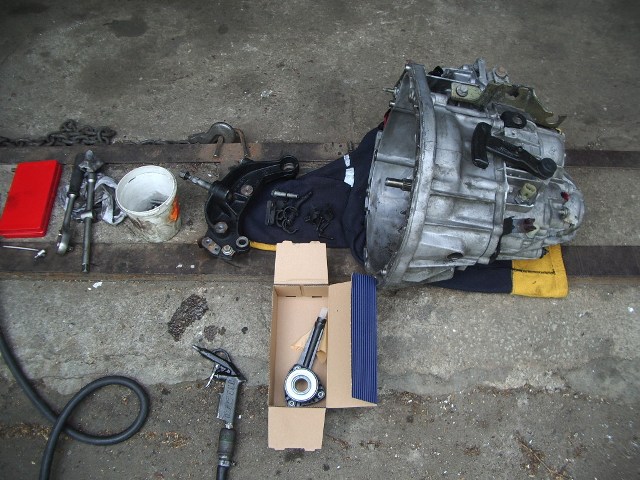

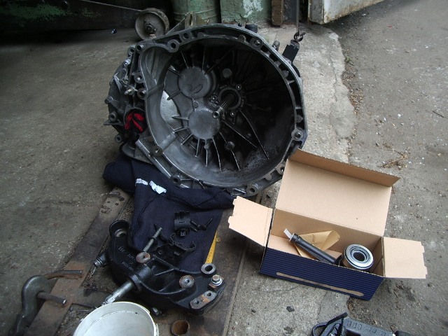

Всем спасибо, оказалось все намного проще чем об этом говорят.
Я скачал прогу тис 2000 там все по русски написано, только уж через чур подробно.
Снимал я подрамник с рычагами в сборе и левый видущий вал, все остальное осталось висеть на раме.
Коробка не тяжелая, снял без помощи второго человека, ставили в двоем, второй поддерживал через верх на веревке.
Есть пару фоток.
Удачи всем... спасибо....
[attachmentid=34397]
[attachmentid=34398]

И тебе спасибо за снимки!
