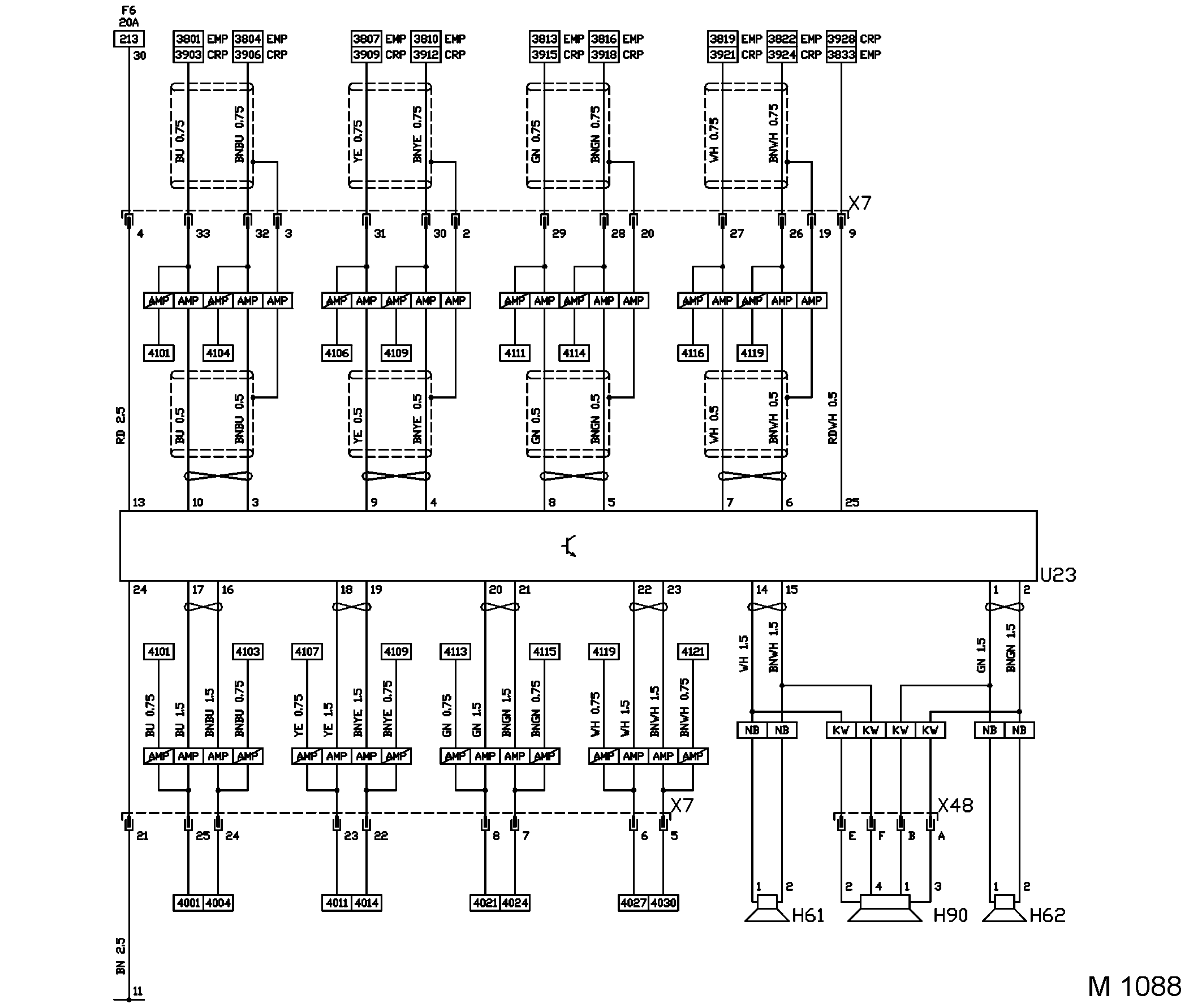

тоже получилась засада с этой акустикой, НИКТО не может подключить Альпайн 113 к усилителю Bose, уже был в серьезных центрах по установке музыки, и все предлогают выкинуть эту акустику и поставить другое, а мне этого делать совсем не хочеться
ибо то звучание которое дает Bose меня вполне устраивает, собственно интересно есть ли люди которые помогли бы в этом вопросе.

блин может мне кто нибудь покажет как подсоеденить проводку, подьехал бы куда надо?

Нечасто бываю на форуме, а сюда вааще :-) редко заглядывал. Полагаю, wowka уже давно решил свой вопрос, а другим надеюсь пригодится инфа из приложения.
[attachmentid=61146]
[attachmentid=61147] [attachmentid=61148]
