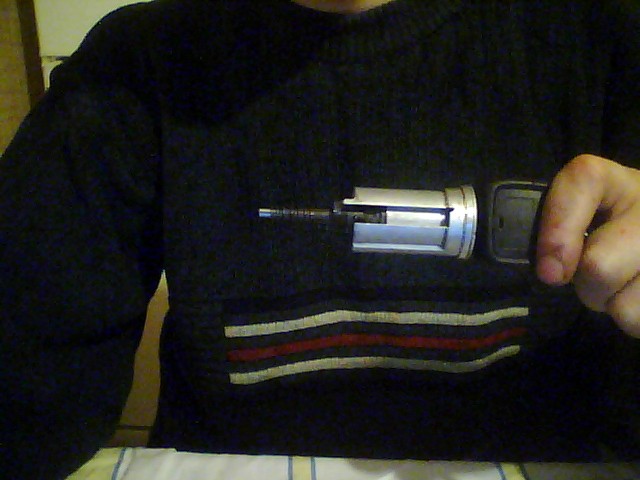

такие же симптомы наблюдал, вот и пока стояла машина на приколе, решил и замок починить....по инструкциям вытащил саму личинку, но чет меня дернуло вынуть ключ и снять накладку, где написаны положения поворота ключа, вставив обратно ключ, не могу его провернуть и разбирать дальше тоже не получается, в инструкциях что англоязычных, что наших, этот момент упускуется....
[attachmentid=48622][attachmentid=48623]
разобрался сам)) ковыряю)

советую как можно быстрей перебрать замок, я так ездил года полтора точно, уже не вспомню...а вот неддавно разбирал, почистил все, а 6 из 10 ламелей уже изношены так что не подходят
