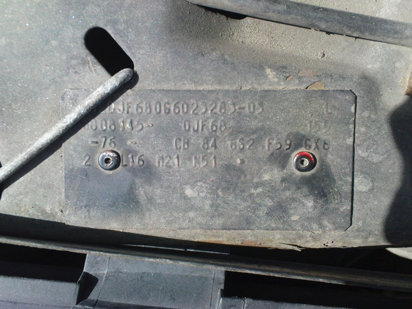

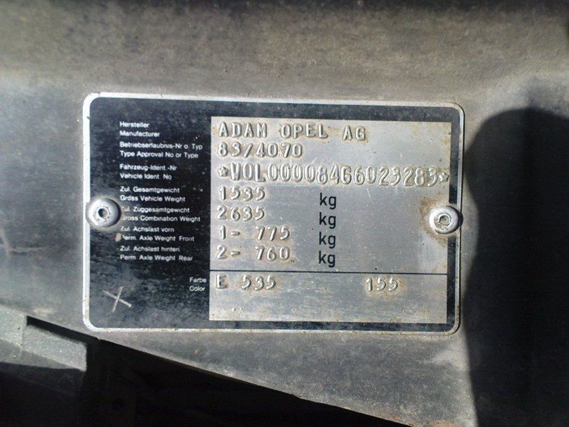

Ежегодно без проблем проходил техосмотр и сверку номеров агрегатов, но сегодня ГАЕЦ с экспертом докопались до шильд и телевизора. Машина изначально была красного цвета. Но телевизор у меня черного цвета и малая табличка тоже черная, хотя кое-где(в местах где примыкают резиновые отбойники капота) черная краска потерлась и выглядывает красная. Раньше, как я уже сказал, проблем не возникало ни разу. А тут вот видите ли телик не того цвета. Хотя заклепки(все 4 на 2 шильдах) одинаковые. Вот теперь думаю чего докопались, да и самому интересно почему телик крашеный.
Вопрос еще один. Кто снимал большую шильду, какого цвета телевизор под ней?
И еще я вот думаю, что даст экспертиза, в чем ее смысл???

#2 rhs
rhs
  • Cообщений: 5 802
  • Город:СПб, Купчино
Отправлено 02 Июнь 2010 - 17:50
под шильдой цвет родной должен быть

#3 anki
anki
  • Cообщений: 2 495
  • Город:Казахстан, Рудный
Отправлено 02 Июнь 2010 - 18:59
Олег2, практически у всех аскон, которым заглядывал под капот, "телевизор" черного цвета.
Может в протертом месте проглядывается грунтовка?

#5 rhs
rhs
  • Cообщений: 5 802
Отправлено 02 Июнь 2010 - 23:34
цитата
какая разница какого цвета телевизор? Гонят они что-то, что они теперь не могут цвет автомобиля из-за этого определить? Будут отказывать в выдачи талона по такой причине, пишите жалобу на имя начальника!

#9 D3m0n303
D3m0n303
  • Cообщений: 308
  • Город:Геленджик Кр-к край
  • Автомобиль: Аскона 18Е 1985 МКПП-5
Отправлено 24 Июнь 2010 - 20:03
[attachmentid=53384][attachmentid=53385]
Привет!!! я менял верхний и нижний телевизор, под шильниками цвет бел черный.так что покрасил его в такой же. Единственно мент попытался меня развести ,; мол я (1-й шильник,который весь черный) специально покрасил)))) он не твой. я посмеялся ему в глаза и взял "звонок другу". конечно если весь "телек" в цвет это красивее. на выбор.
