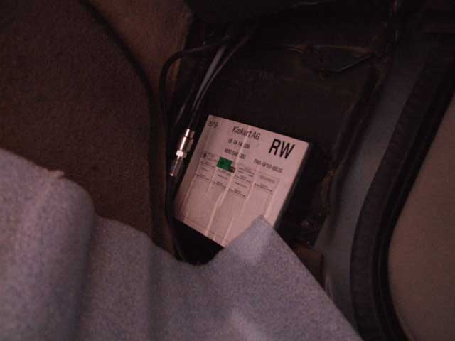

Цитата(lelik911 @ 3.8.2010, 14:57) Просмотр сообщения
Хотелось бы услышать кто и куда подает команду (импульс) на сервоприводы для закрытия окон,люка
Ну, тут-то все ясно. По ТИС - К37 - контроллер центрального запирания. Если есть возможность, попробуйте компом с него ошибки получить. 2-ой контакт диагностического разъема. Может быть станет понятнее.
По ТИС контроллер в ногах пассажира.
Спасибо буду смотреть, я так понял [attachmentid=56413]
