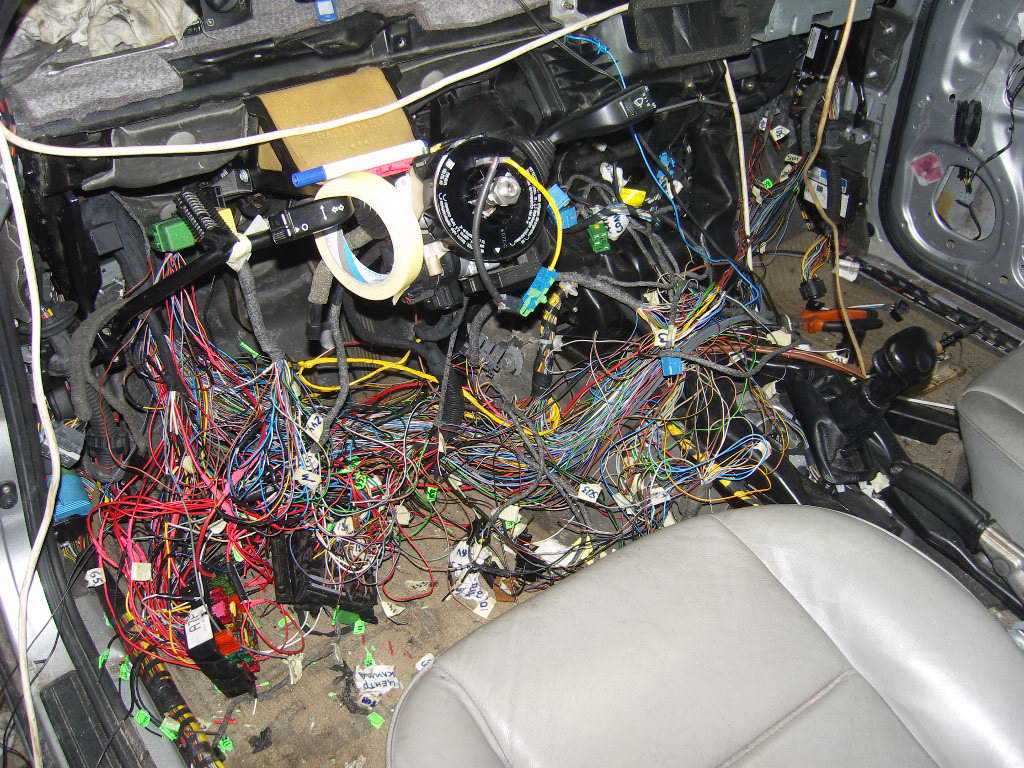

Цитата(senator_brest @ 14.9.2010, 16:25)
ProfNew, спасибо за ответ. очень интересует, придется ли в салоне проводку менять, и вообще, они разные бывают, моя 95 комплектация GL, донор 98-99 года. и придется ли менять в салоне что либо по климату?
По климату однозначно - нет.Проводка одинаковая в независимости от 95 и 98 года (исключение рестайл ито в нескольких проводах) По салону не уверен - кажись разъёмы под мид дисплей могут быть разные (2 или 1 разъём), добавлены некоторые провода в зависимости от вида сигналки и иммобилайзера, трекшен контроля и кажись всё. Забыл совсем ещё про проводку АКПП,к её мозгам и индикаторам(это если донор на АКПП). По сравнению,что у меня было(фото) - то твоя без проблем сделается.[attachmentid=58193]
