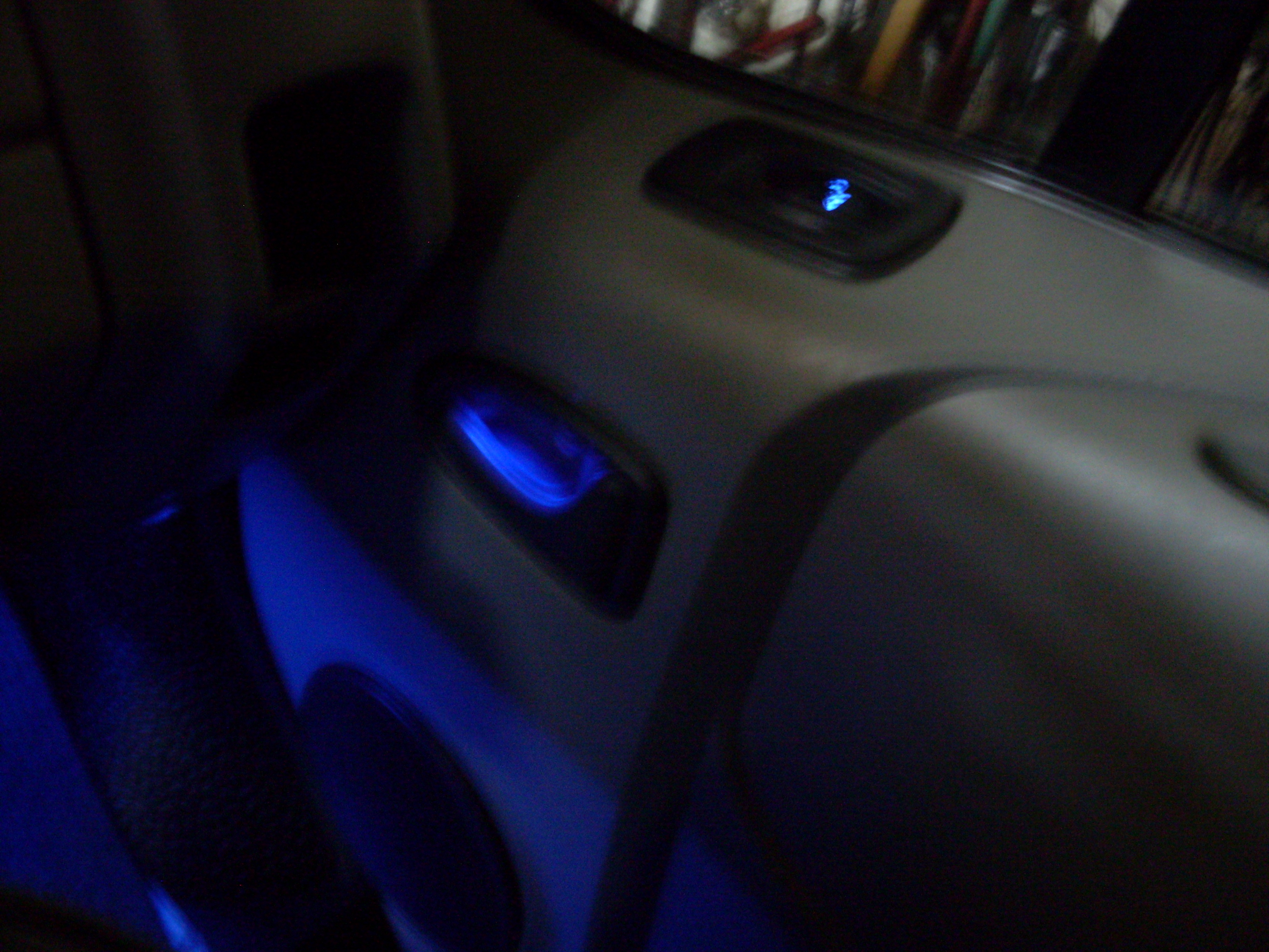

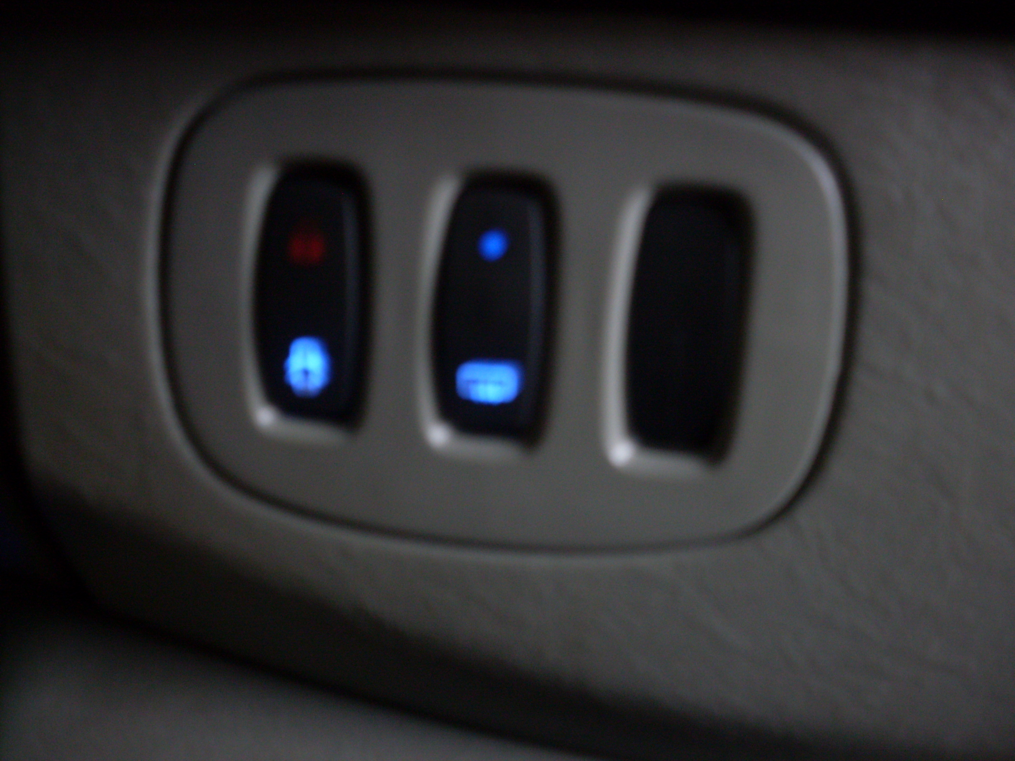

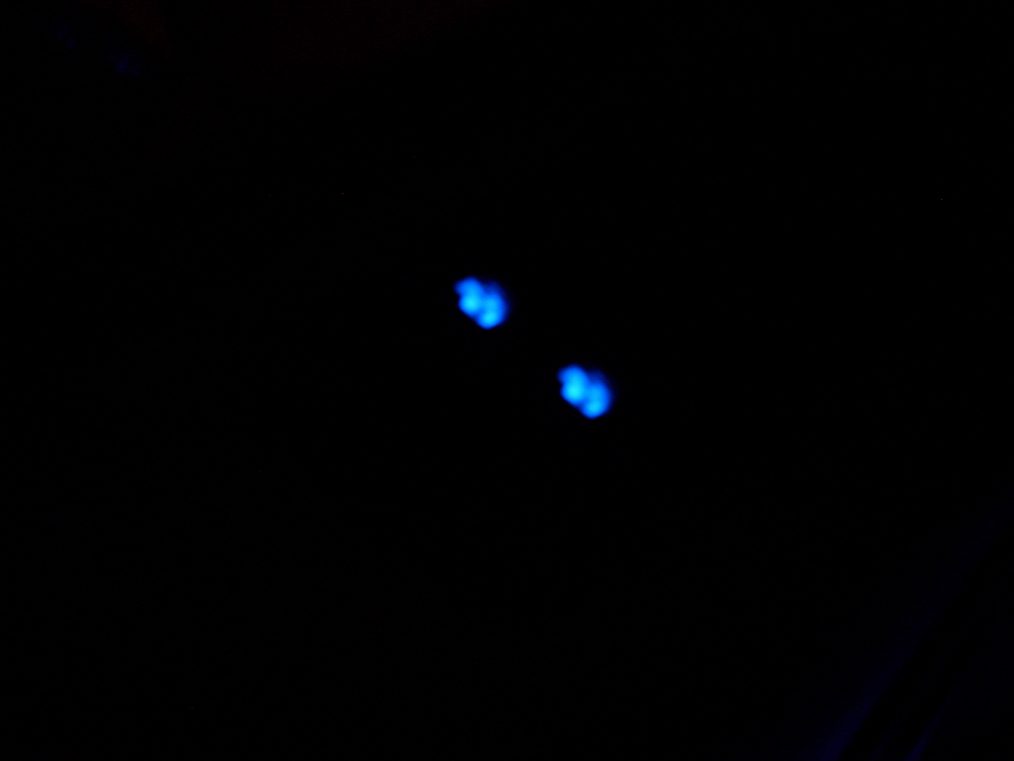

Отлично,и смотриться неплохо,а я все кнопки синие сделал,кор.фар сине красным,и подсветку на регуляторы печки красным немножко не доделал осталось пару дидов вставить и будет полностью светиться))
