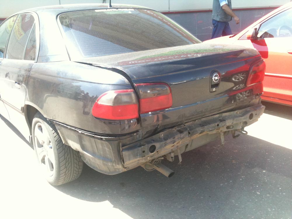

Предыстория крайне проста. Выезжал два дня назад поздно вечером со стороны Золотого вавилона на проспект мира в сторону центра. Впереди претормозил Рав4, ну я тоже, а водила сзади засмотрелся налево ну и всадил в меня даже не притормаживая (он на Golf V). У меня Осаго, у него каско. Парень согласен что виноват. Приезжает гаи, все оформляет. Теперь буду обращаться в компанию виновника (Ренесанс), но сколько они там насчитают...а сколько реально стоит восстановить? Помогите соориентироваться.
Добавил новое фото.

по данному вопросу отвечаю как было у меня.
было только похуже...внутрь вмят кузов, сильно...
в итоге - бампер повесили обратно, швеллер под бампером заменили, кузов развели обратно в стороны. бампер кстате через некоторое время принимает обычную форму сам...
обошлось в 2500 в гаражах...
насчитали выплаты, и то по каким то низким расценкам, с учётом типа не ремонт иномарки, а таза, по тем норма-часам..если бы не год выпуска - то было бы 60000, а так - 29 000 всего..
в общем нужен независимый эксперт, давить что бампер - под замену, новый стоит 22 000-24000, + его окраска...давить на окраску и замену крышки багажника, крылья, везде что меняется то ессно и красится..

WinDale, дык нормально. у тебя работы там нефиг. большую часть в карман положишь.
была бы новая - дали бы в районе 70 000... скотский износ..

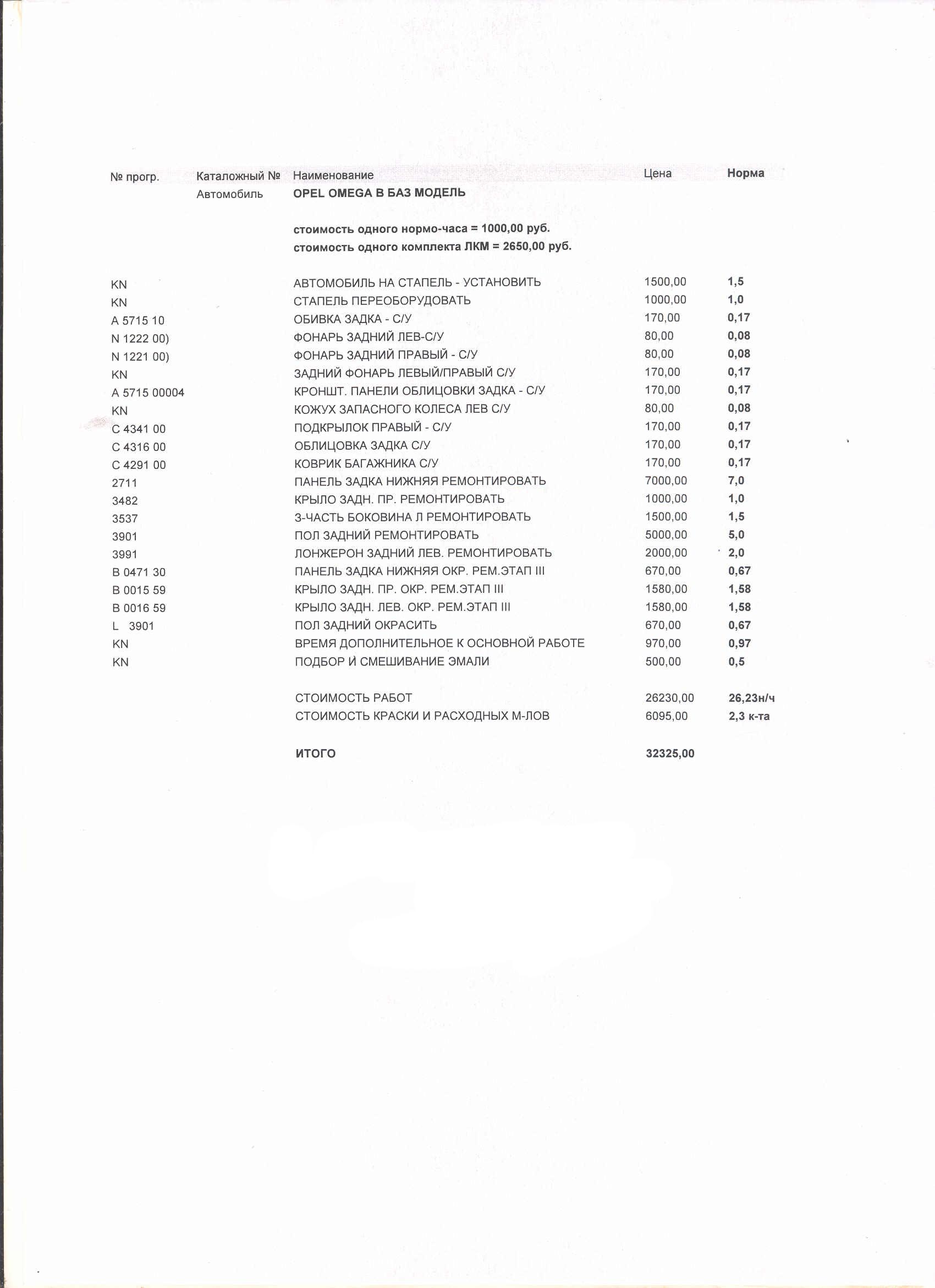

Поездил по сервисам: В итоге расценки такие:
1. 8000р ара сервис на территории военбазы, подкупает то что машин в работе много (значит обращаются)
2. 15000р свиду цивильный сервис
3. 18000р средненький ноу нейм
4. 26000р свиду довольно приличный сервис
5. 65000р Ара-будка
Все это расценки без покраски. Что выбрать? Все говорят, что сделают хорошо. Разница в цене огромна...
Прилагаю фотку распечатки по работам сервиса #4. Что скажете про неё?

Явно не пятый вариант.
Что касаемо распечатки, то часть работ можно и самому сделать.
В любом случае дождаться нужно оценки и выплат, а уж потом ехать ремонтироваться.
По твоим описаниям по телефону я думал что у тебя полный пипец, а у тебя не всё так критично.

Судя по фоткам и описаниям, у нас это обошлось-бы в 13-15 килорублей, в Мск цены гораздо выше....
Там все вытягивается, рихтуется и встает на свои места, это 5-6000, покраска с подготовкой и материалом 7-9000.... Как-то так...

у меня расятягивали....без покраски..

Да говорят что можно и без покраски. Я не собираюсь делать конфетку, хочу чтобы просто добротно было. А сколы замазачть чем-нибудь, чтобы не цвело.
Вообщем был сегодня в страховой. Фоткали, оформили бумажки. Ну что ж посмотрим)

WinDale, я те и говорю...нафиг не нужно всё это..растянули и прекрасно, бампер на место вешаешь и всё. красить - лучше уж сразу целиком тогда)...
кстати, где металлический кантик по бамперу? не было или снял? если снял - лучше осторожно выправить и вернуть на место. так как он состоит из 3-х частей и каждая новая стоит по 1000 с копейками...в сумме - 3000.. я вот ступил, выбросил, думал дешёвая...

Добавил в топ новое фото, как примерно сейчас все.

Попроси у кого-нибудь из друзей или знакомых посчитать нормо-часы в аутодатекс, если есть у них такая программа. Потом эти часы умножай на стоимость н/ч и на коэфф. 1.2, т.к машина неновая и получишь более менее реальную стоимость восстановительного ремонта. В ара сервисах и пр. не стоит делать кузовуху, т.к. качество покраски оставляет желать лучшего, а через некоторое время вообще можно увидеть точки вспучивания на элементах кузовных. Красить только там, где есть хорошая покрасочная камера с хорошей вентиляцией и работниками славянской внешности.

Так как некоторым образом связан с ремонтом скажу следующее.
В Аре сервисах работы много не потому, что обращаются, а потому, что привозят. Видели кто катается на эвакуаторах по дорогам? Вот в такие конторы и везут.
В принципе насчитали справедливо (из приведенной калькуляции), если делать нормально. А если только оттянуть? Ну приезжайте, с пивом, растяжками "дерну".
