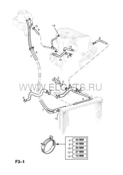

Наверняка нашел вентилятор от 2.2 мотора. Крепления я думаю на 2.4 под электрокарлсона есть.
У нас стоит уже электровентилятор, а датчик включения выглядит вот так http://www.exist.ru/...;flag=385892412
и вкручен он не в радиатор, а стоит в патрубке на входе жидкости. Между термостатом и радиатором. Могу фоткнуть, если заинтересует.
Номер "2" на рисунке.
Да. фотка очень помогла бы

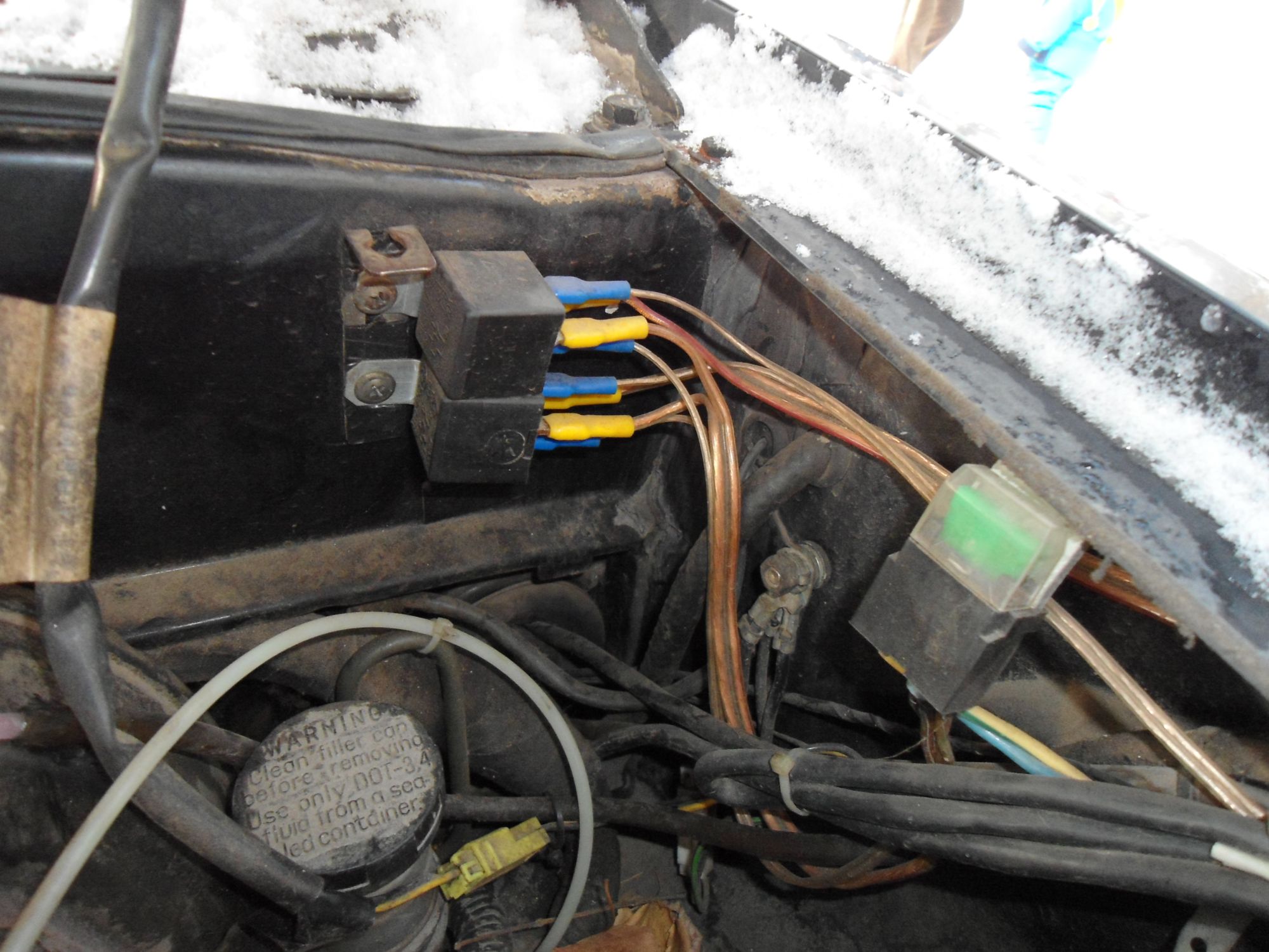

Я у себя тож снял вискомуфту и поставил от нивы сдвоенный карлосон. Датчики от ГАЗели (похолодней) и жигулей (погорячей). Если температура ползёт то включается 1 карлосон, а если всё равно продолжает ползти то и второй подключается. Датчики врезал в нижний патрубок, две релюхи стартерные на 40А. Система полностью не зависимая от системы двигателя, два контура на каждый карлосон отдельно. Если врезать между термостатом и радиатором то карлосон будет включаться слишком рано, ведь он должен включаться после полного открытия термостата если радиатор сам не справляется с теплоотдачей.
Если кому надо могу схемку нарисовать и фотки выложить.

#17 Kardinal
Kardinal
  • Cообщений: 154
  • Город:г.Тула
  • Автомобиль: Opel Frontera 2,5 TDS 97г.
Отправлено 14 Февраль 2012 - 19:01
Вот схемка тока у меня предохранитель между схемой и АКБ , а когда потеплеет сделаю снимки на месте.

#18 Сергеич74
Сергеич74
  • Cообщений: 643
  • Автомобиль: фронтера а Х22ХЕ, 5 дв., МКПП, 96г.
Отправлено 15 Февраль 2012 - 11:47
Цитата(alekseyka77 @ 5.2.2012, 23:57) Просмотр сообщения
Радиатор универсальный, неоригинал 2.2-2.4, место под датчик есть, ставил ТМ 108, карлсон от 06 с доработками.
Радиаторы 2.2(Х22ХЕ) и 2.4 абсолютно одинаковые. Место под датчик для 2.4 в верхнем бачеке между патрубками - заглушка, выкручиваешь и вворачиваешь туда датчик. Электровентилятор от 2.2 встает штатно, только надо в нижние опоры подобрать резиновые втулки (от ТАЗ-2109, М-2141). Датчик для упрощения схемы можно и ГАЗовский.

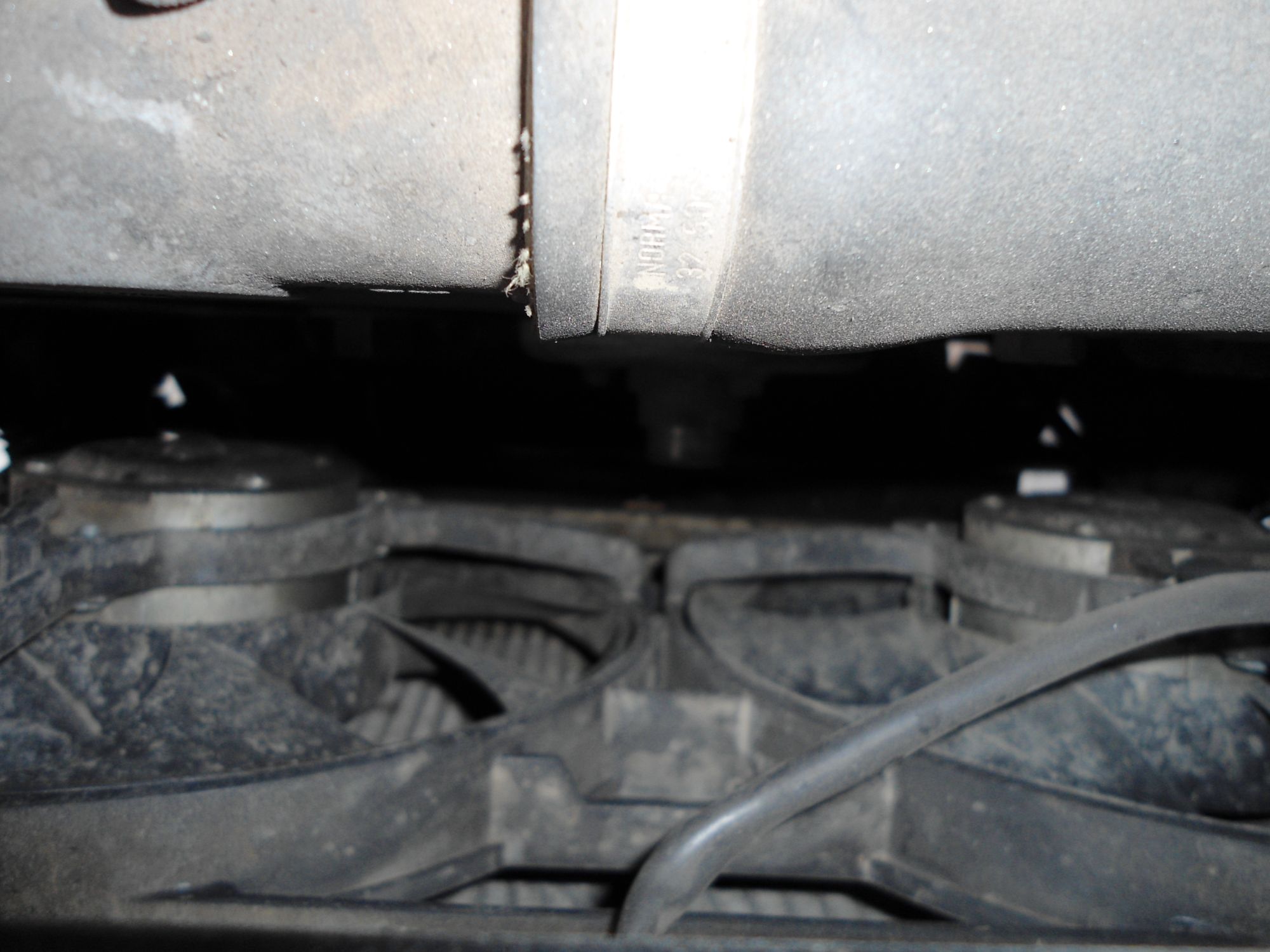

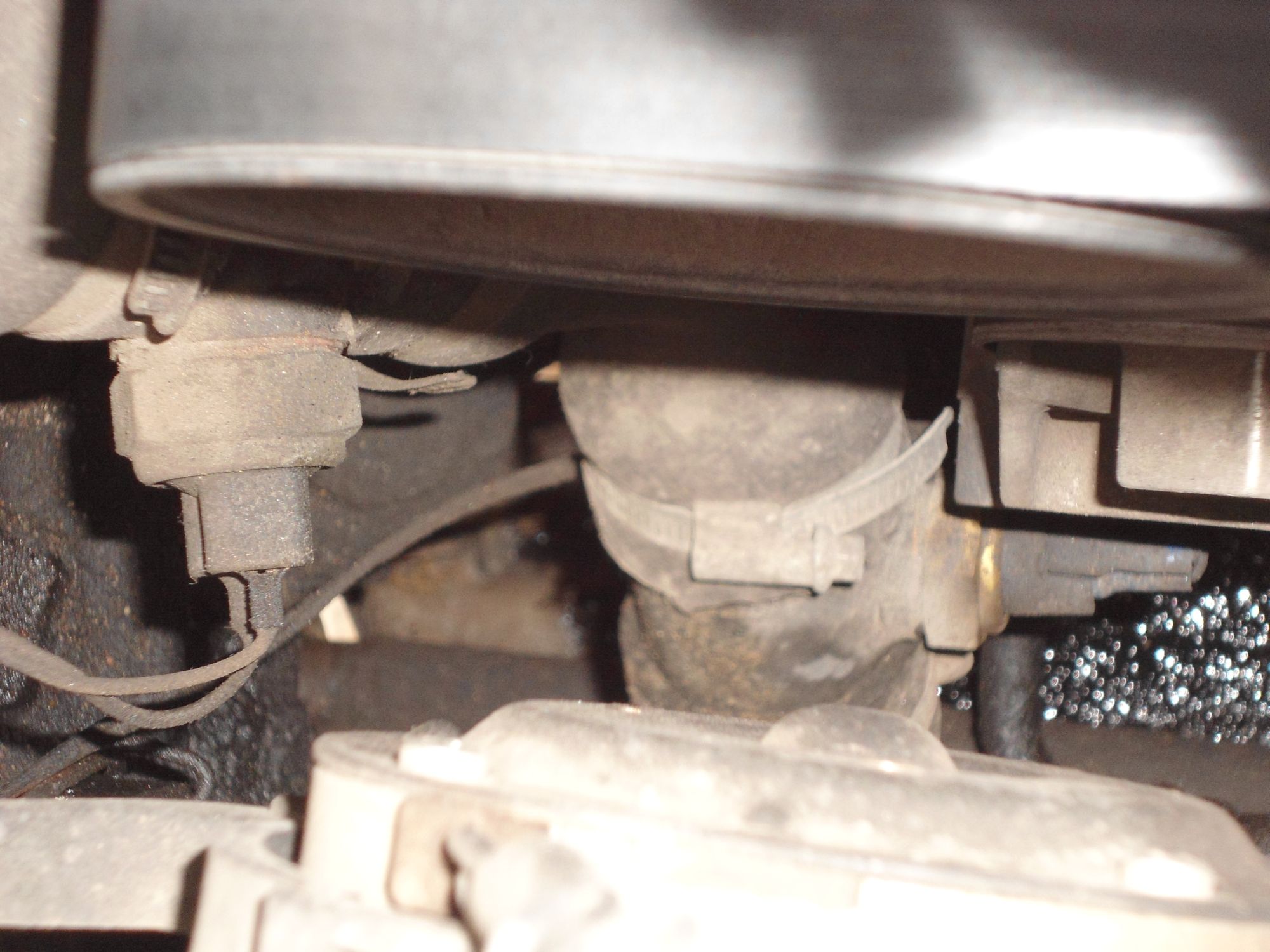

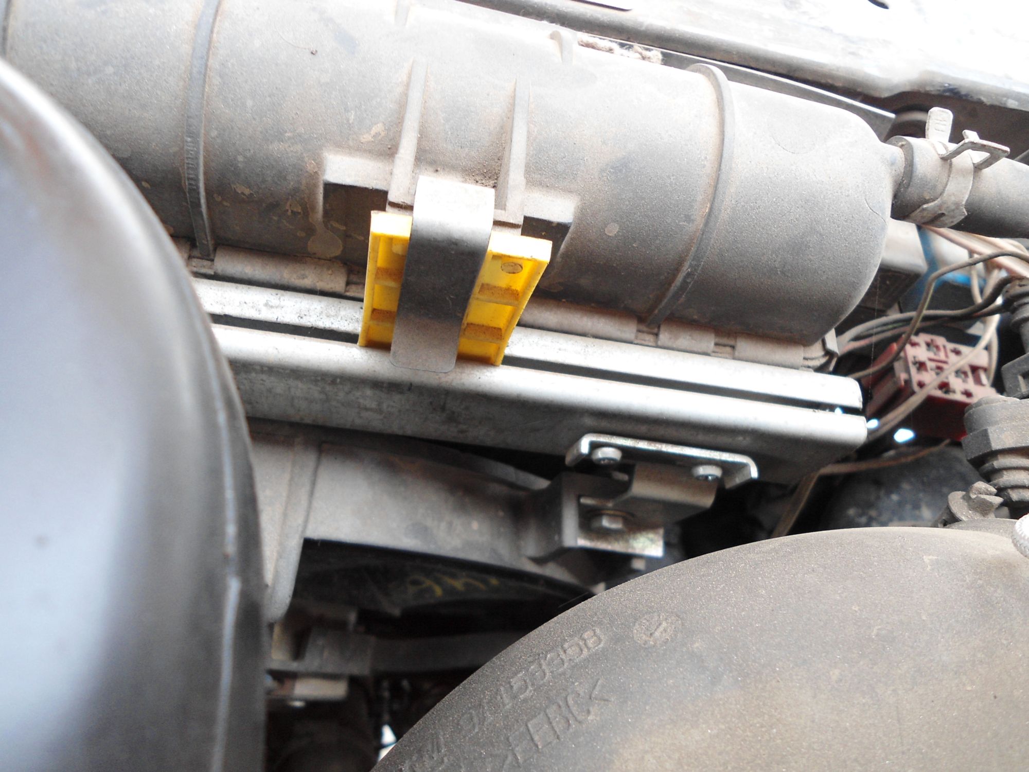

#20 Kardinal
Kardinal
  • Cообщений: 154
  • Город:г.Тула
Отправлено 21 Февраль 2012 - 12:08
Ну, если понятно будет выкладываю фотки. подробнее мешает интеркулер.
