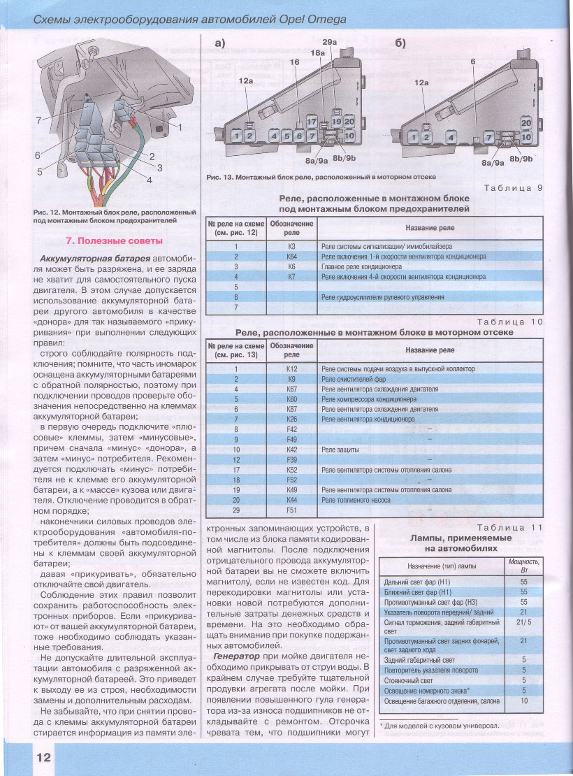

Цитата(Katani @ 5.3.2007, 10:29) Просмотр сообщения
А кто может дать схемку с описанием где что стоит в этой самой треугольной коробочке под капотом.
У меня машина 94 года, как я понимаю несколько отличается от поздних моделей.
[attachmentid=4407][attachmentid=4408]
#11 Katani
Katani
  • Cообщений: 900
  • Город:Владикавказ
  • Автомобиль: SantaFe DM (OMEGA B X30XE АКПП 94 г.в. на реставрации)
Отправлено 06 Март 2007 - 09:04
А хотябы по аглицки нету?

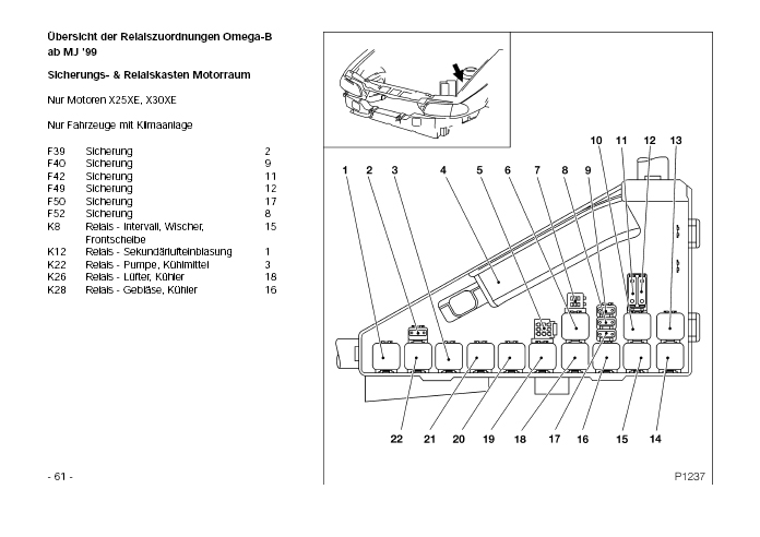

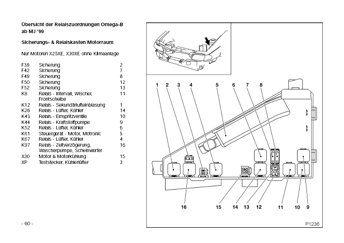

#12 levani
levani
  • Cообщений: 208
  • Город:Georgia
  • Автомобиль: Opel Omega B X20XEV 16V 1997 МКПП.
Отправлено 06 Март 2007 - 13:56
один(второй) просто для тех у кого есть климатконтрол, а первый у кого без климата. вот и всё. по позже выложу по руский или англиский.

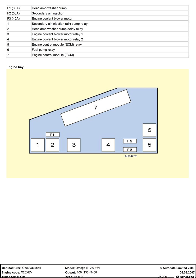

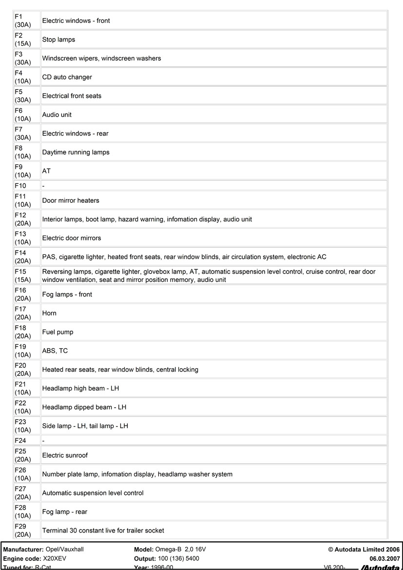

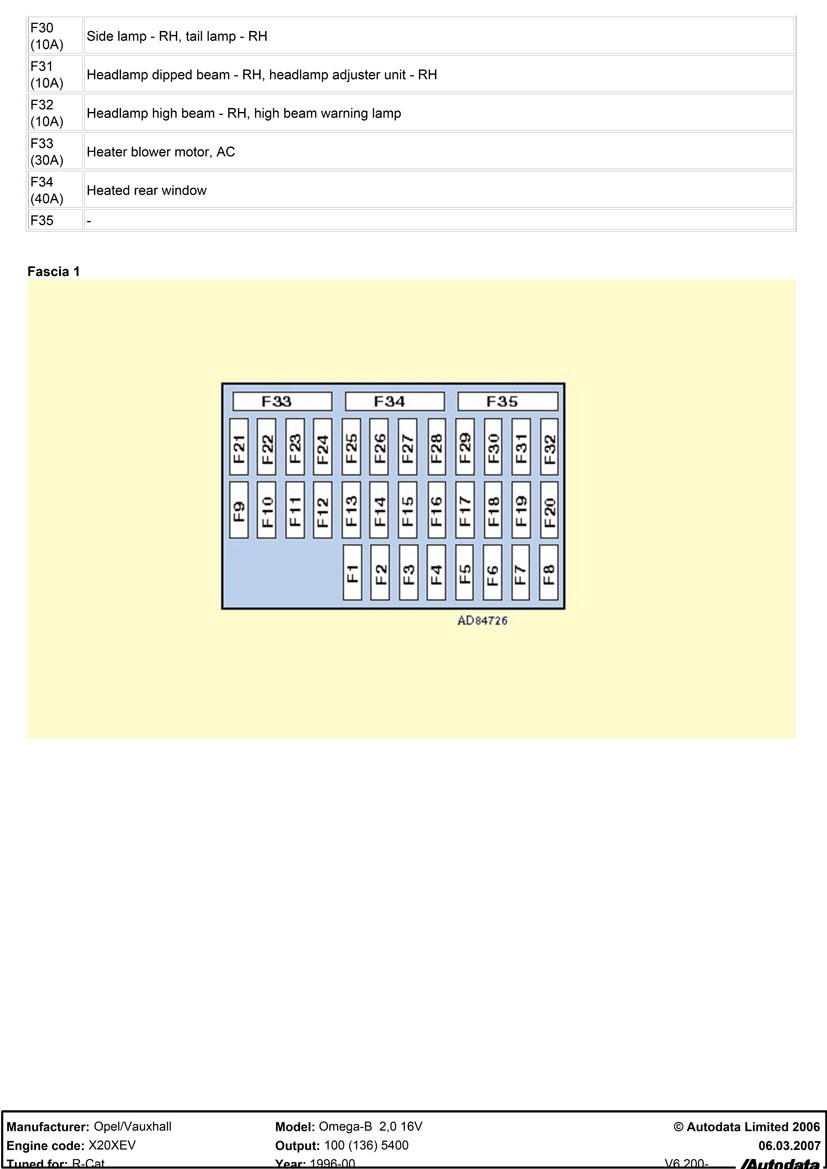

вот что у меня есть.

Цитата(Ustass @ 5.3.2007, 9:00) Просмотр сообщения
Если есть у кого схемка расположения предохранителя отвечающего за омыватель фар(ксеон) очень много незамерзайки уходит подскажите пожалуйста не могу разобраться .... Теоритически знаю что где-то под капотом их там 4 , а какой из них??????.
Каждую зиму, не заморачиваясь, отключаю брызгалки, всего делов на 30 сек. Предохранитель на 30А (зеленый) на схеме под №2 (на нижней схеме №12а).

Отправлено 06 Март 2007 - 16:21
первые два из книги "схемы электрооборудования автомобилей OPEL OMEGA", каторый отсканировали и положили тут на форуме и я оттуда переписал, досталь две страници палажил тут.
А остальные три из autodata 2006.
Сообщение отредактировал levani: 06 Март 2007 - 16:22
