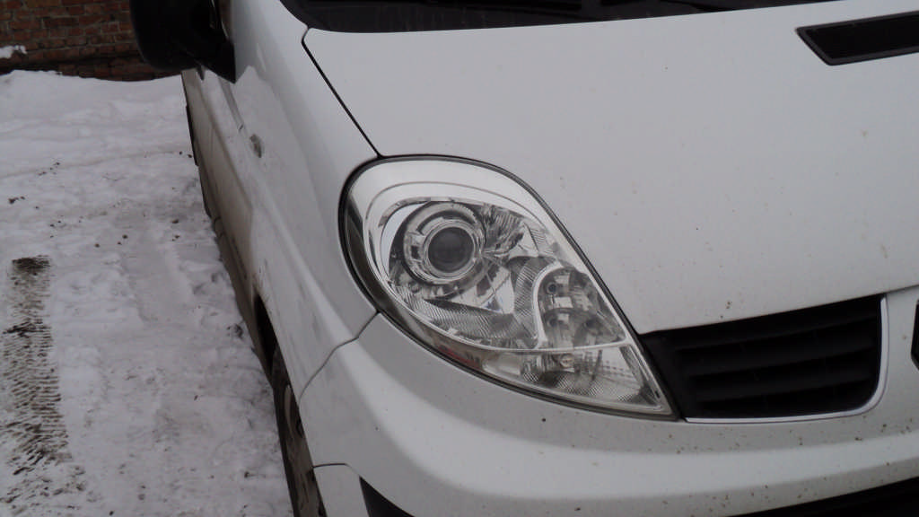

я себе делал и где то тут выкладывал
получилось вот так Изображение
сам процесс
сами отражатели покрасил в серебристый
если нужно что звони или пиши в личку

Здравствуйте, получилось суперски, вопрос по линзам - какой размер линз и как правильно подключить ангельские глазки к стандартной проводке, заранее спасибо за ответ!!!
Ненуачо молодец.
Как фарки расклеиваются? И в кратце сам процесс расклейки, если можно.

если в кратце , то ХУЖЕ герметика в плане отдирания я не встречал , от нагрева герметик не меняет свои свойства , короче грел дома на балконе закрылся , жена с феном бытовым и я с фарой и отверткой , загибал корпус самой фары и по чуть-чуть выколупывал герметик , очень тяжелый герметик , у знакомых узнал потом что вроде есть какая то приспасоба для вскрытия таких фар , назад сажал на прозрачный силиконовый герметик , так как если что легко вскрыть , так оно и случилось через полгода при попытке регулировать фару отпала одна маска , назад поставил за полчаса , так как фара вскрывается за 5 мин
маски лучше сразу клеить, так как крепеж хлипковат
какие линзы брать это дело вкуса , я брал g4 потому что они самые большие и будут смотреться лучше как по мне
глазки подключаются через свой блок розжига к габаритам

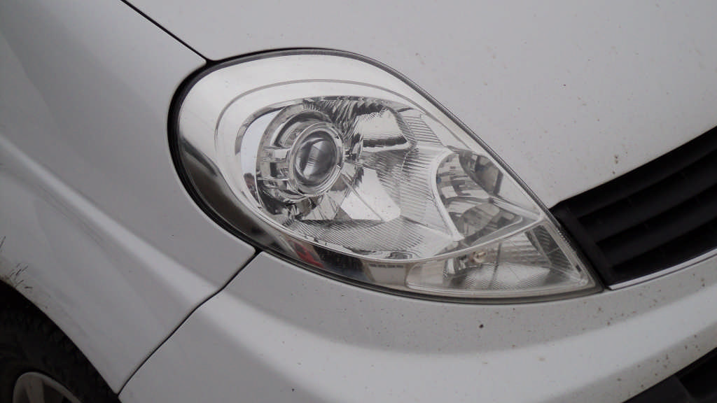

Отправлено 29 Апрель 2014 - 09:46
Вот решыл свои немного переделать и помимо линз еще и ДХО доставил в фары.

Отправлено 29 Апрель 2014 - 10:01

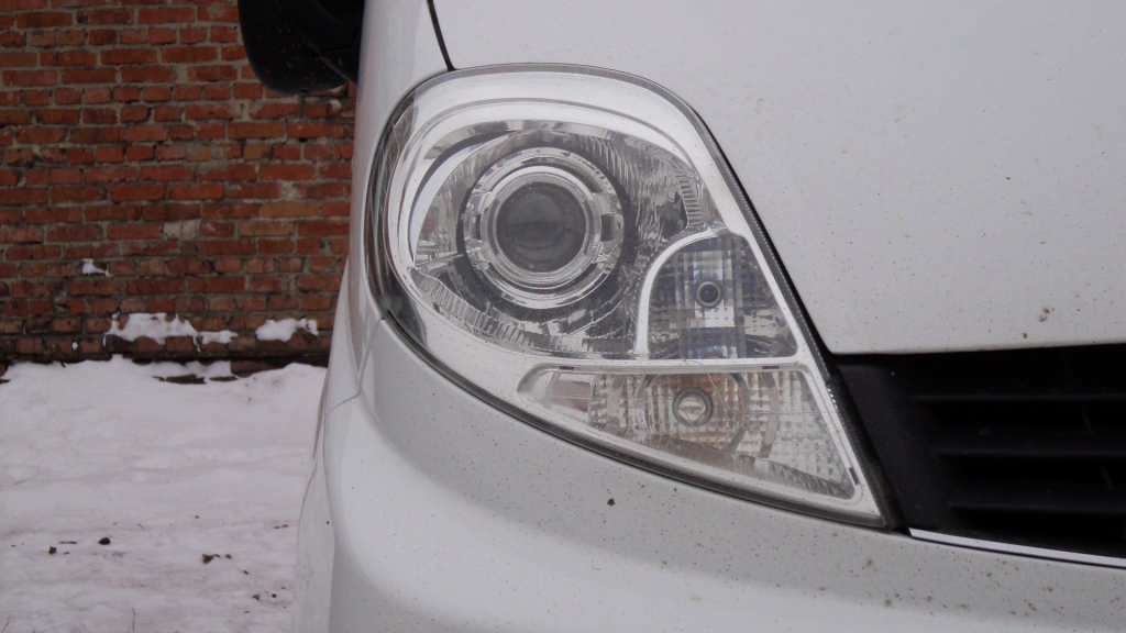

ну вот как-то так
[attachmentid=113360] [attachmentid=113361] [attachmentid=113362]
