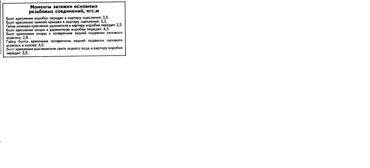

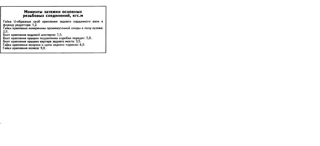

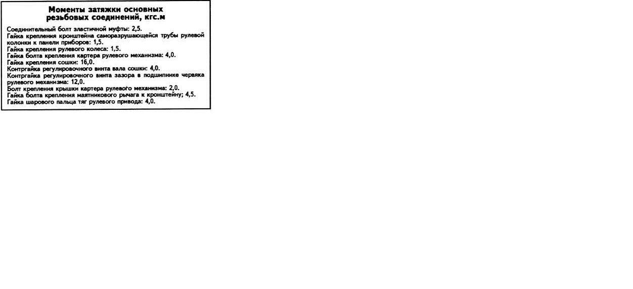

рулевое управление[attachmentid=100291]
передняя подвеска [attachmentid=100293]
задняя подвеска [attachmentid=100294]
тормоза[attachmentid=100295]
ДВС[attachmentid=100296]
кпп[attachmentid=100297]
задний мост[attachmentid=100298]
надеюсь не нарушил не каких правил форума.может кому пригодиться издательство Москва 1996
