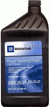

а мне экзист вот это масло подсовывает я хз это 2 или 3? не хотелось бы уделать гидрач
кстати кто знает сколько нам его надо в систему? 1л или 1,1л
