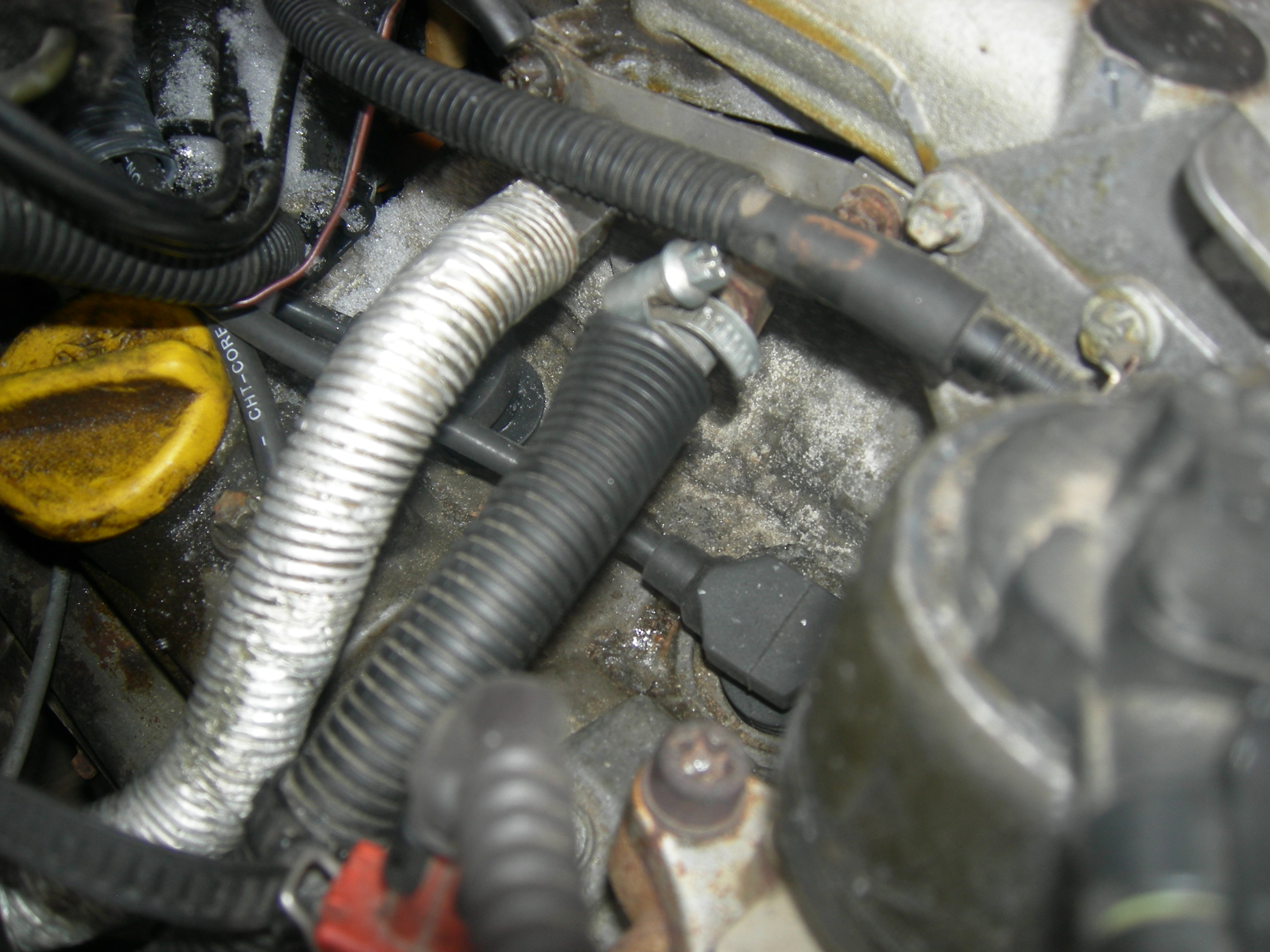

larson13, а фото сможешь замутить? а то мне тоже предстоит колхоз скоро...

pentod_6p9, утром сделаю,только не знаю,что там нового можно увидеть.

[attachmentid=101534]
[attachmentid=101535]

larson13, спасибо. по первой фотке понятно все было, а вот по второй, где трубка пластиковая в крыло уходит, не понял как там. прям на трубку обжал шланг?

Как раз эту обжимку замучался распиливать ножовочным полотном,очень неудобно.Там заканчивается средний,самый длинный патрубок.На конце,внутри резиновой трубки,пластиковая тубочка,для жесткости.Новый шланг одевал прям на резиновый,и затягивал хомутом.Все логично,и пока без проблем.
