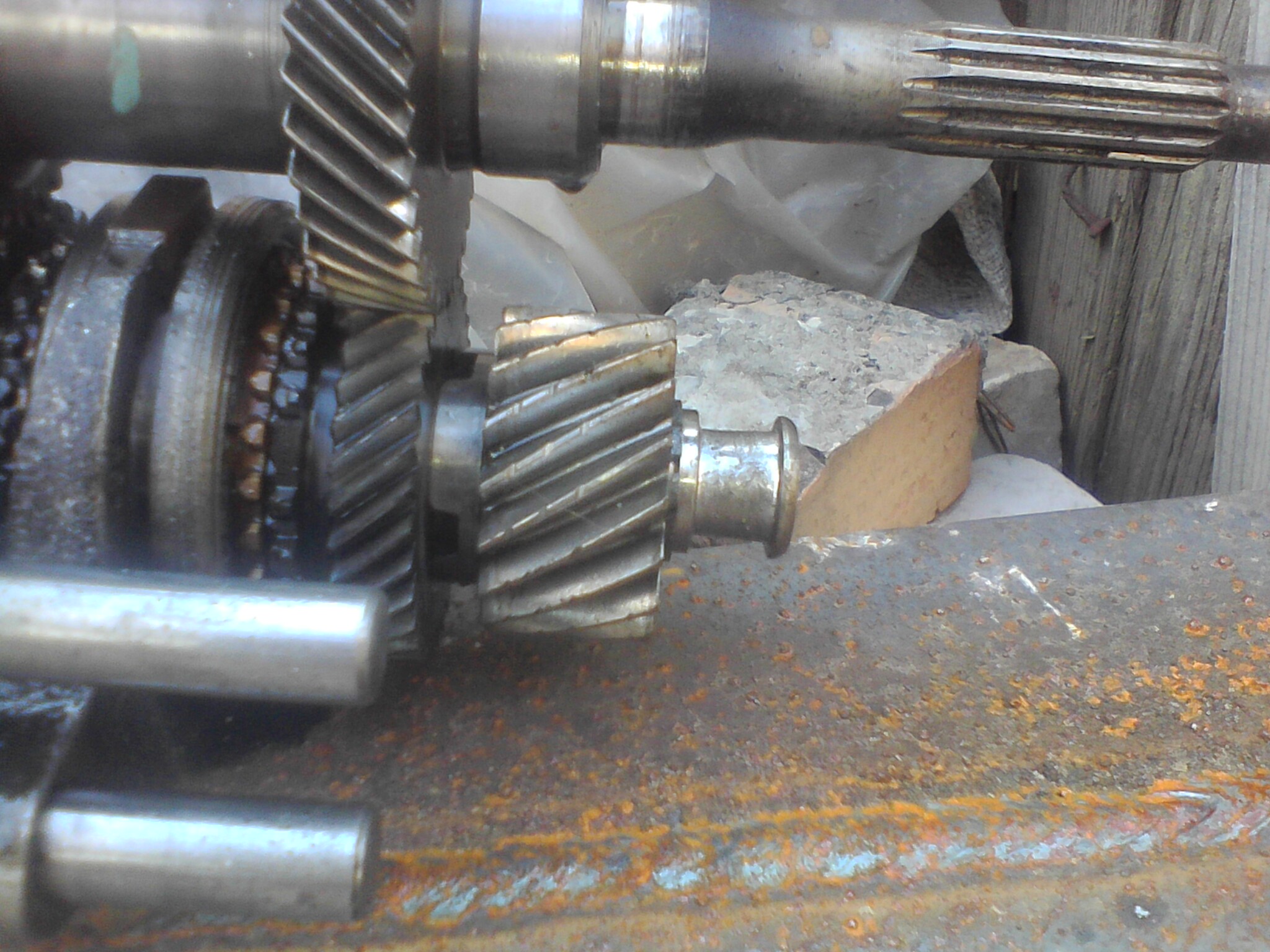

Отправлено 26 Июнь 2013 - 09:35
получится ли как нибудь восстановить??? или только замена?? [attachmentid=105067]

Отправлено 26 Июнь 2013 - 10:26
Я не спец - а в чём тут проблема?

Отправлено 26 Июнь 2013 - 10:41
доктор-самара,
Поясни-по фото не понятно в чем проблема.Если вал сожрало в месте посадки подшипника-это лечится.Но 50/50-при наплавке может лопнуть, да и технологию нужно строго соблюдать..Проще заменить.Дуй в Тверь-подарю коробку,если поменять поможешь-одному лень...А серьезно- поищи по разборкам или восстанавливать...

Отправлено 26 Июнь 2013 - 12:49
Если есть возможность отдать на завод(в основном такие вещи на заводах восстанавливают),то лучше сделать так.
