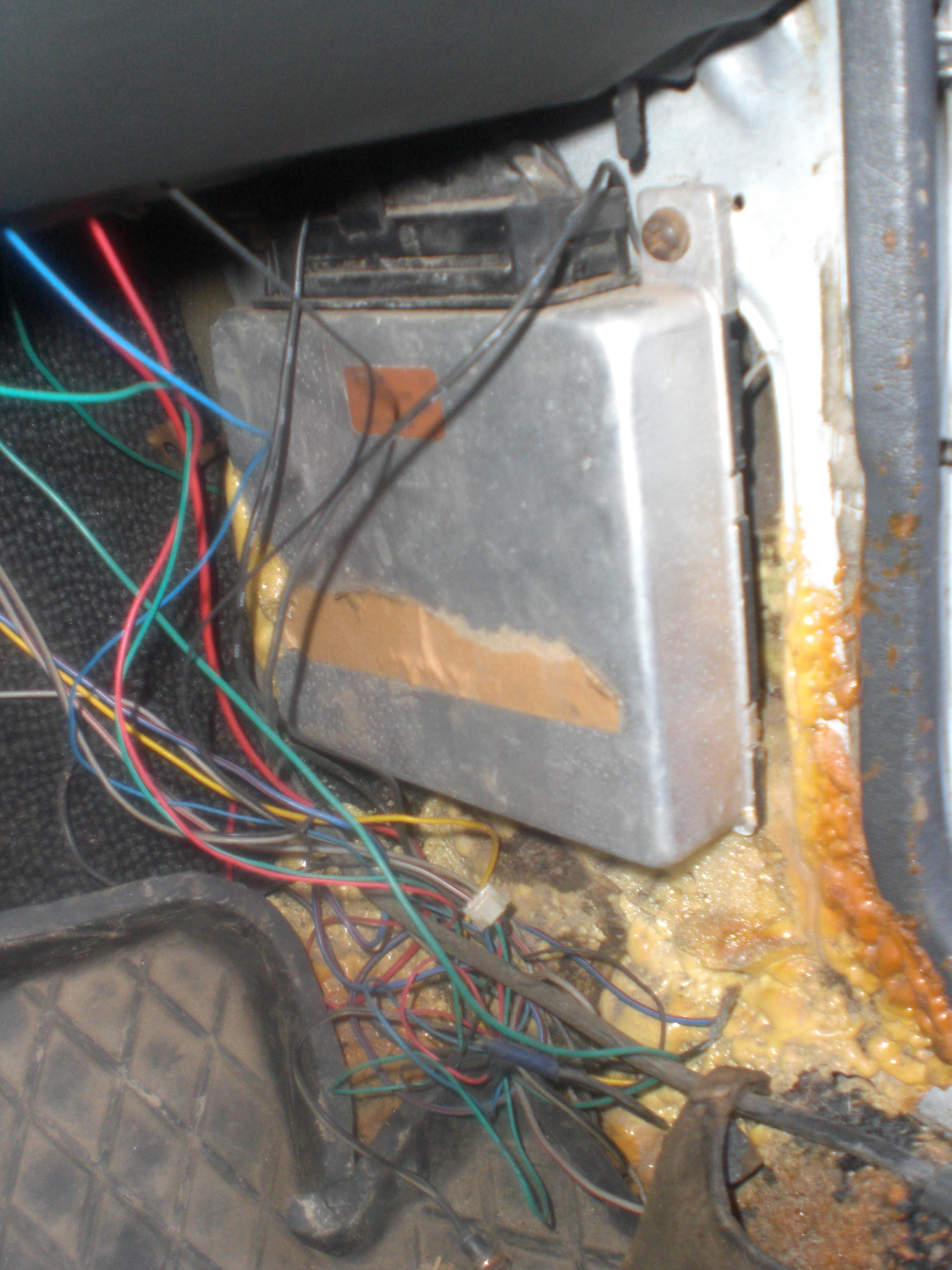

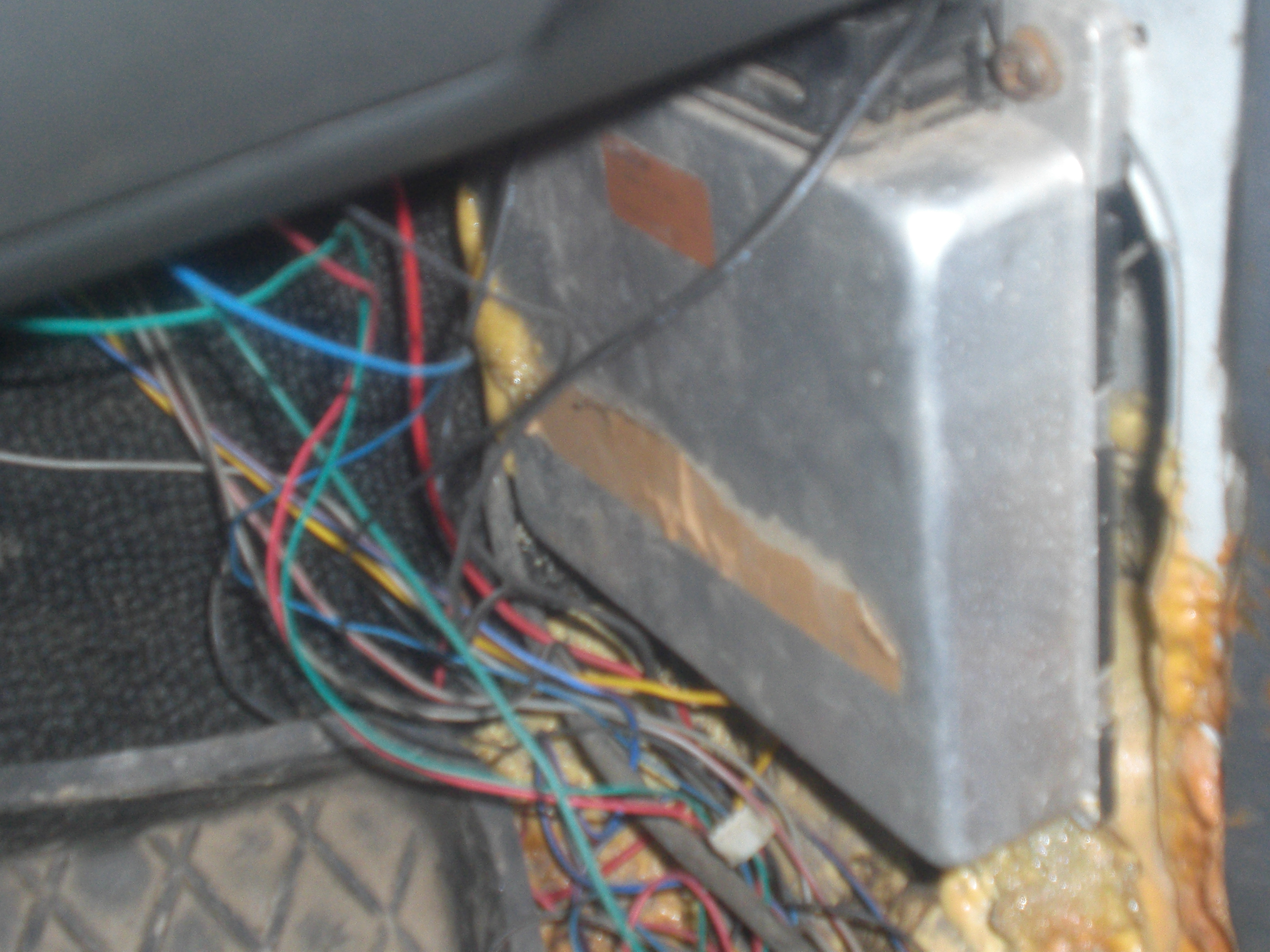

Блин, чтоб ты не бомбил мне мозг по поводу впрыска я тебе это все дело сфотографирую. Раз уж ты не веришь на слово.
#6 west1409
west1409
  • Cообщений: 76
  • Город:Белорусь, г. Гомель
  • Автомобиль: Opel senator A
Отправлено 08 Апрель 2013 - 18:32
Вот фото.[attachmentid=102435][attachmentid=102436][attachmentid=102437]
Расходомера нету, а датчик давления топлива это вопрос, как его проверить? Замер давления?

#8 shandy
shandy
  • Cообщений: 5 271
  • Город:Жуковский МО
Отправлено 09 Апрель 2013 - 13:23
Мне это все нафиг не надо. У тебя не работает, тебе и надо.
Или я плохо понял, что ты хотел подумать, написав это или одно из двух.
Для проверки РДТ нужно врезать в напорную магистраль манометр, включить бензонасос и смотреть, что покажет манометр. Должно быть 3 атм. Это понятно или мозг бомблю?
Единственный косяк, который может быть в такой системе управления двигателем это плохой контакт в 3-х контактном ножевом разъеме, расположенном (по схеме проводки) между ДХ и коммутатором. Контакты окисляются и импульс от ДХ пропадает.
Если у тебя нет расходомера (он же ДМРВ), хотя, как написал Астик - вон он на 3-м фото с левом нижнем углу виднеется, что у тебя количество воздуха меряет?
Впрыск у тебя судя по фото LE-2 Jetronik, а мотор или 20Е или 22Е.
